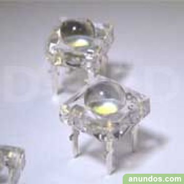

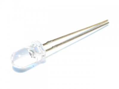

Totalmente ambigüo. Cual es un LED de alta luminosidad que soporta esa corriente "típica" de 20 o 30 mA ????
Este??
o este???
o este otro??
Esos son mas o menos de los que hablan ustedes. No son LEDs de 1W ni nada parecido.
Entonces... mejor buscar el modelo y el datasheet correspondiente y averiguar cual es la corriente máxima que soporta según el propio fabricante.
