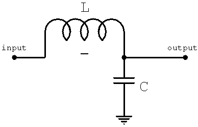

Estoy hablando con un amigo y nos ha surgido una duda de la manera más tonta...jejeje. Suponemos una señal DC+AC (un nivel de continua, más una alterna menor a 1kHz).
El dice que si pones un filtro paso alto, de 1kHz por ejemplo, fitras todo el rango de frecuencias desde 0Hz hasta 1kHz. Por tanto, su teoría es que la DC también se filtra, al ser 0Hz.
Yo digo que tiene razón en parte (DC es 0Hz), pero a mi me parece que el nivel DC se mantiene.
Por eso recurrimos a los expertos!! ¿Qué decís?
Gracias de antemano.

#6
La idea es que nos queremos quedar sólo con la componente DC, eliminando toda la AC. ¿Esto se comercializa?
¿Y un filtro paso bajo de unos pocos Hz (~10Hz)?

#9
Si querés un filtro de buena respuesta, pone un pasa-bajos L-C. Para el inductor usá un choque que se banque la corriente que vas a necesitar a la salida.
La frecuencia de corte la fijas así:
[LATEX]F_{corte}=\frac{1}{2.\pi}.\sqrt[2]{\frac{1}{L.C}}[/LATEX]
Suponé que la fc=5Hz, entonces empezá imponiendo el valor del componente que mas cuesta conseguir (si es que no tenes alguna otra condición de diseño) en este caso el inductor, como estamos hablando de una frecuencia muuuy chica, tanto el C como el L van a tener que ser grandes, por lo tanto ya descarta el uso de un inductor de choque, uno que podés conseguir es de 30mHy.
[LATEX]C=\frac{1}{(2.\pi.F_{corte})^{2}.L}=\frac{1}{(2.\p.5Hz)^{2}.30mHy}=3421uF[/LATEX]
Valor comercial del C => 3300uF (fc un poco mas arriba), 4700uF (fc un poco mas abajo)
Como ves, los valores de L y C son grandes, pero no imposibles de conseguir.
Así y todo hay que ver que aplicación le vas a dar, porque tal vez no es necesario un filtro con esta respuesta y usando un R-C lo podés resolver.
