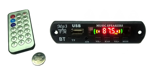

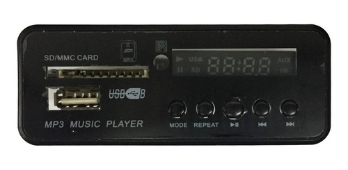

No modifiques esa joya.....además sin esquemas y conocimientos técnicos no lo recomiendo....
Agregale un módulo de éstos que permite Bluetooth , auxiliar , MP3 , SD , etc !

Ahí podría agregarle esos módulos que pasó DOSMETROS ?
