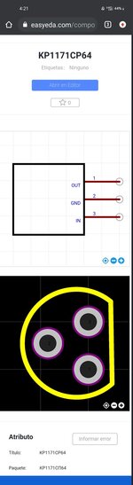

Remplazo de kp1171cp64 para detector metales Ruso Terminator 3
Saludos grupo , quiero construir el detector ruso Terminator 3 pero ya que las piezas son rusas no encuentro este transistor o regulador de voltage kp1171cp64 , no tengo referencia ninguna para buscar equivalente , busqué
pero no encontré información sobre el, sólo un diagrama pero no sé si está bien , haci así que si alguien sabe que es me la haga saber.

Es un detector de bajo voltaje de batería de 9 V , ver página 21 del manual.

Muchisimas gracias de veras , lo había leído pero no me había percatado de que solo es un indicador de bajo voltage , y que tampoco es obligatorio colocarlo, de nuevo muchas gracias.
