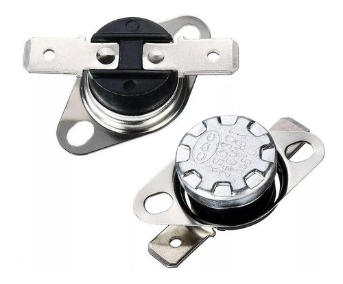

Estimado Jjt87 : por favor quería solicitar tu ayuda, resulta que tengo un problema con un equipo similar de 7 elementos, del cual se me perdió la pieza que marco la fotografía adjunta, por favor si podrías ayudarme con el código del mismo, te agradezco de antemano.

Es como si fuese un fusible que se abre por temperatura y cuando se enfria al valor calibrado, se vuelve a cerrar, es lo que ajusta la temperatura de las cafeteras, o como protección por temperatura como los microondas
