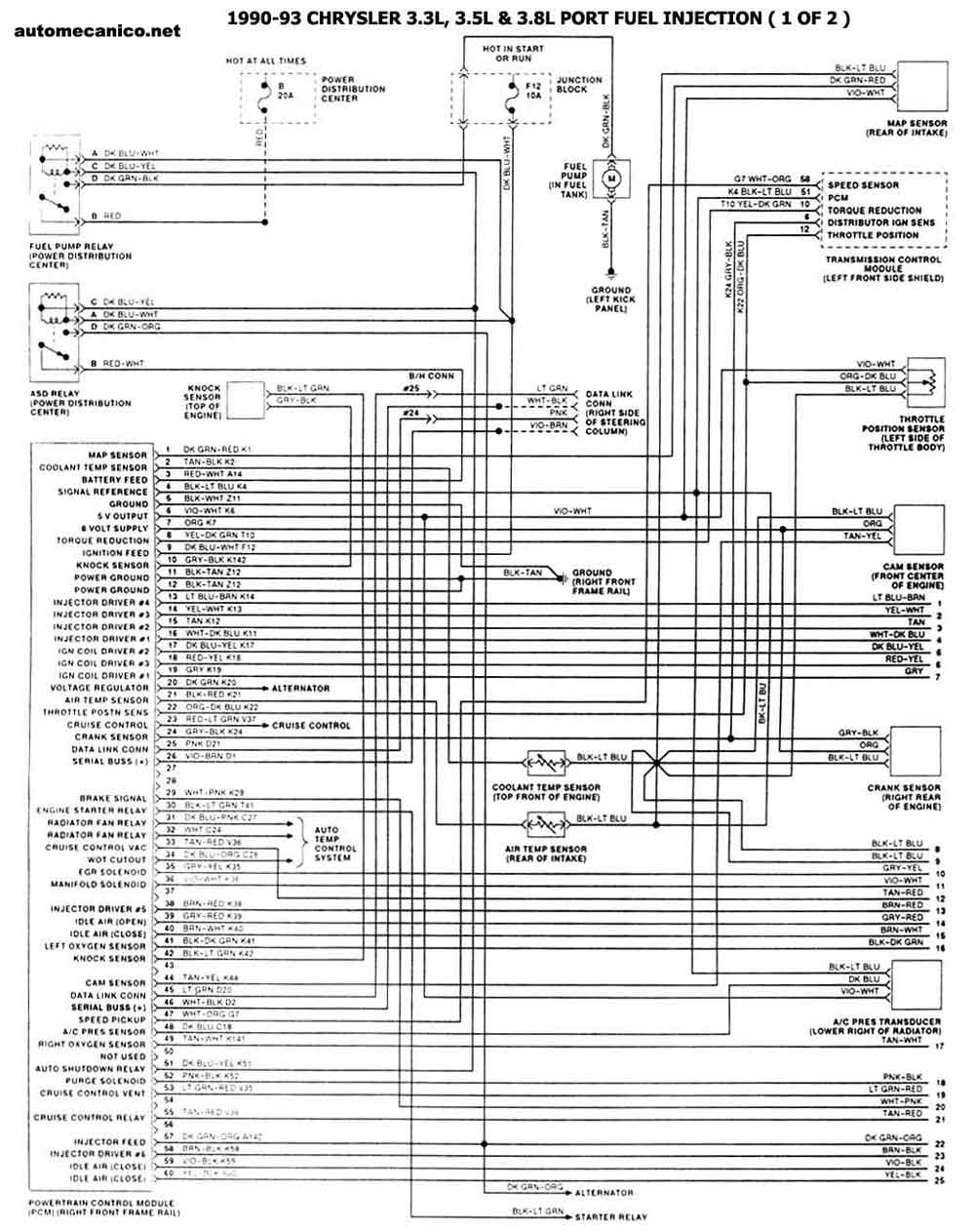

Muy Buenas tardes para todos en el foro , soy nuevo en la comunidad llego aca buscando por internet informacion para reparar ECU de vehiculos , soy electronico a nivel de hardware de computadoras y reparacion de laptos o notebook a nivel de componente muchos gusto a todos .
mi pregunta tengo una ECU de chrysler stratus año 1998 , lo primero la tecnica para eliminar el gel que cubre a la placa electronica y si tiene alguien diagramas o planos de esa ECU .

hola solaris muy amable por responder amigo , el computador le metieron un scanner y arrojo el siguiente problema:
La computadora NO ACTIVA el rele ( AUTO SHUT DOWN ) ( A.S.D )
No le llega chispas a las bujias.
gracias
ya revisaron el rele esta en la caja negra junto a la bateria, tiene pintado asd y el fusible esta bueno ?, llega señal al rele? fijate el arnes y los contactos que esten firmes
voy a buscar a ver si te encuentro el pin de la ecu, que dispara al rele.... y vuelvo
Ok solaris gracias voy a revisar lo del rele y lo del fusible pero espero respuesta del pin de la ecu que dispara el rele gracias amigo
Muy amable

intercambialo por el del ac o el de bocina antes que nada yo tengo uno y lo conosco bastante con el asd exitas bomba de nafta y encendido
fijate si al pober contacto la luz check engine enciende si no lo hace la ecu no esta funcionando es un defecto que tienen y para quitar el gel con un poco mas de facilidad tendrias que usar tolueno
