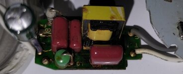

Esas imágenes requieren luz y mejor enfoque. Coloqua la placa en sitio bien iluminado, luz natural si exposición al sol y apunta la cámara desde aproximadamente 1 m de distancia y acerca la toma con el zoom.
Apoya los brazos o la cámara en firme, para evitar que salgan movidas.
La resistencia FR parece que tiene un picotazo, hace las veces de fusible.
Una buena limpieza con alcohol isopropílico a toda la placa vendría bien.
Con una lupa o el macro de la cámara busca el ángulo en que se aprecie bien la nomenclatura del circuito integrado (el de 7 patillas) y nos lo muestras.

Pude hacer una foto a contraluz y ampliando vi que ponia SM7724P

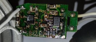

Adjunto mas fotos, por si las necesitáis. Si veis necesitáis alguna mas de otro ángulo o que repita alguna para que se vea algún componente mejor me lo decís, sin problema.

Todo ese "chapapote" y restos de "algas" que cubre la placa y sus componentes, como la resistencia, son la tripas del condensador.
Parece que pone 22µF/100V.
Lo que parecía un picotazo en la resistencia podría ser mancha de los restos quemados del condensador.
No se ve bien, el condensador debería estar a la salida del puente.

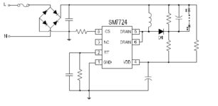

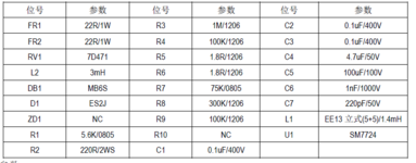

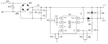

En la página 6 de ese documento, se encuentra el esquemático propuesto por el fabricante y, en la página 5 se puede ver una PCB propuesta por ellos. Se asemeja mucho a lade las imágenes enviadas.
Solo que da verificar qué es lo que correspondey lo que no y, basandose en la realidad, redibujar el circuito.
El documento fue traducido del chino al inglés, porque la traducción al español queda espantosa.

.... les envie las fotos a unos amigos hace tiempo y me dijeron que "las algas" esas era aislante entre la resistencia y los condensadores de poliester..... la madre que los pario.

La información del datasheet la busque y vi todo esto pero había una cosa que no me cuadraba del chip y el dibujo, si miro la placa por abajo(fotos) donde se ve el chip, en el lado derecho tengo una patilla, espacio, 2 patillas... entonces el esquema que hay dibujado en el datasheet.. entonces lo estoy mirando mal y debo mirarlo desde "arriba" cierto? asi coinciden las patillas(la patilla que falta) y veo los componentes no?

Revisando otra lampara dimable de otro modelo y los circuitos del post 56, el condensador en este caso va a la salida, por esa falla puede ser que el integrado esté en corto.
