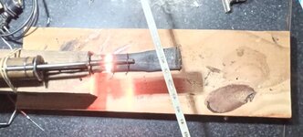

Cómo mis artesanías están detenidas, volví al cirujeo pseudoelectrónico.

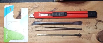

Ese es el material, lo que se repara son lámparas, los donantes son tubos.
Estas son las herramientas, aparte de los soldadores.
La víctima será esa que tiene el protector puesto.

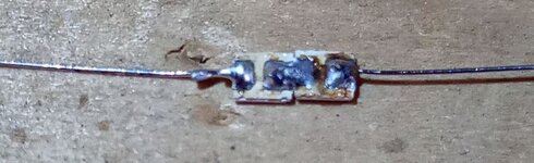

Pero encontré un "problema" los led que tiene son de 6V.
Y no tengo 😭
Hay que unir eso, pero así no.
Yo usé esto, ustedes pueden usar su "Mastercard dorada"😳
Y ya estañado y listo con sus "pines"
Perdón, no era este.
Es este.
Aplicado aquí.
Y al final, así.
