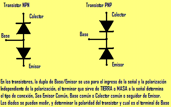

los diodos y los transistores se miden en el tester en función de diodo y después resistencia
antes ubica los datasheet para saber que pata es que
si aun tienen dudas en un protoboard se arma un circuito simple
para hacerlos funcionar

Otra cosa, en general los 2n3442 están bien pero me entra otra duda, el multímetro en modo diodo:
mide 0.444 entre base y uno y 0.448 entre base y otro, poniendo el positivo en la base por que es NPN ¿Tan poca diferencia entre emisor y colector está bien?
3A igual que el modelo del equipo, puede ser alguna pieza especial.
asi que solo queda probar algún transistor del mismo tipo, alguno que se use en amplificadores y que sea mas o menos grande To126 to220
se ve poca diferencia, midelo en modo ohm también para ver si tiene fuga , si te da mucha duda cambialo
