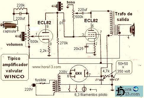

Reparar y modificar tocadiscos Winco, valvulares o transistores
Si, la foto del circuito :cool:
No puedo ver las imagenes grandes..

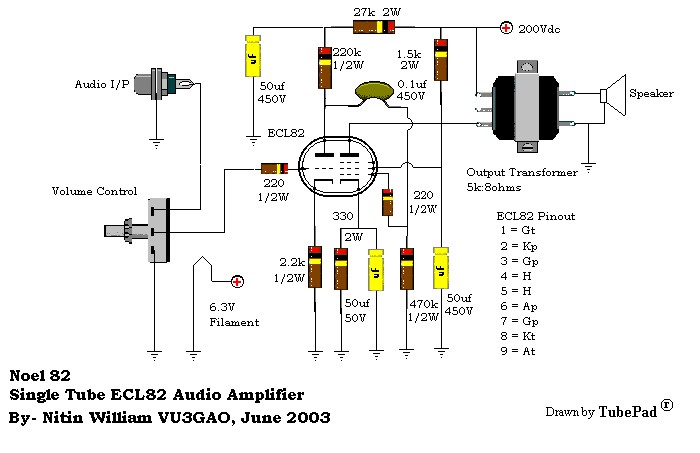

sera este?

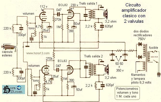

Mejor este que es estereo
Este es de tres válvulas (al menos do son ecl 82) , con tono y volumen y dos transformadores. Esta noche hago fotos nuevas y te las subo más grandes porque el servidor que usé me restringe mucho.
Hola Alejandro, esos Winco tenían todos un circuito muy parecido,
¿no probaste de usar como línea la entrada del pick-up? Esos tocadiscos eran con entrada lineal, no tenían un red de corrección tipo RIAA.
Saludos C

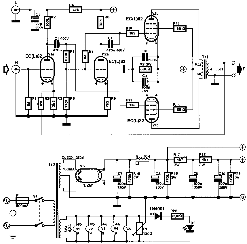

No se mucho, pero ya que es mono, una de las dos válvulas debiera ser preamplificadora, y la ECL82 es de potencia, unos 5 watt. Lo más probable es que lleve una 12AX7 o similar inmediatamente después de la cápsula
Muy buena la observación de Mario, si hay un sólo transformador de salida debe ser un push-pull, un triodo es pre y otro triodo desfasador catódico, los pentodos se usan como potencia.
Saludos C
Jejeje eso es lo que me gusta.... no veo que los parlantes esten en paralelo y los potes son claramente stereo....
Ya encontre el otro trafo!!!:D
Lo que quieres hacer es muy fácil amigo, basta con localizar en el chasis esta parte del circuito y sustituirla por un condensador de poliester de 220nF, ahí tienes la entrada, de lo demás ya se encargan sus diferentes etapas.
SORPRENDE la mucha y muy buena colaboración que me han dado y que desde ya agradezco.
Por lógica, Capitán, siempre se empieza de menor a mayor así que vamos en principio a darle señal por el Pick-up, tal señaló Crimson. Sinó intentaremos con la solución de Eskaleno que por cierto, también es harto sencilla.
