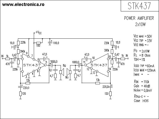

Acá te dejo un circuito del STK437 sacado de una web. No lo tomés como referencia por que no sé si es válido, pero al menos te puede orientar en el relevamiento.

Estimados, intente hacer el circuito con el livewire, pero necesito aprender mas...bastante mas.
pero con las herramientas graficas me llevo un poco mejor, y lo hice con el Illustrator.
El pinout del stk lo saque de internet, por lo que no creo que sea 100% aplicable, sobre todo la parte de booststrap (o bootstrap creo que se dice).
Solo puse la parte del circuito del ampli, y obvie la parte de la fuente. Hay una resistencia que no se como se llama ya que no la conozco, adjunto imagen de la misma para ver si me pueden ayudar ya que ustedes la saben lunga:
Cualquier ayuda sera bienvenida!
Adjunto tambien fotos de la placa de un lado y del otro.
Abrazo!
Acabo de darme cuenta que la resistencia de 290k esta mal, y es de 390k. Pareciera que el circuito es el mismo que paso @Dr. Zoidberg, verdad?
Parece que sí, y ademas cumple con los 40dB (100) de ganancia, por eso escuchás tan bajo cuando conectas los TDA, que suele tener una ganancia de 30dB (cerca de 30).
También creo que vas a poder "cablear" LOS LM1875 desde el disipador al conector del STK y usar la misma fuente, pero vas a tener que poner una resistencia de 1 Mohm entre cada entrada y masa (esas que están marcadas a los costados), por que si no lo hacés el LM comienza a oscilar...y aún no sé por qué.
Hay que revisar el datasheet del STK por que me parece raro que cuenten los pines de derecha a izquierda...
Perfecto, podria cambiar la resistencias de 12k y 120 para bajar la ganancia a 30 aprox?...
agregar un resistencia de 1m, verdad? en ese espacio..
Por el tema de la numeracion de los pines, quizas le haya pifiado yo, pero como es "simetrico" el stk entendí que era de esa manera.

Son bobinadas, pero pedila por el valor y que sea de 2W. Las metal-film actuales se bancan 3W y son mas o menos de ese tamaño.

PD: conseguí los dos LM1875, las dos R de 1Megaohm y limpiá bien los pads donde estaba soldado el STK...sin comerte ninguna pista.
