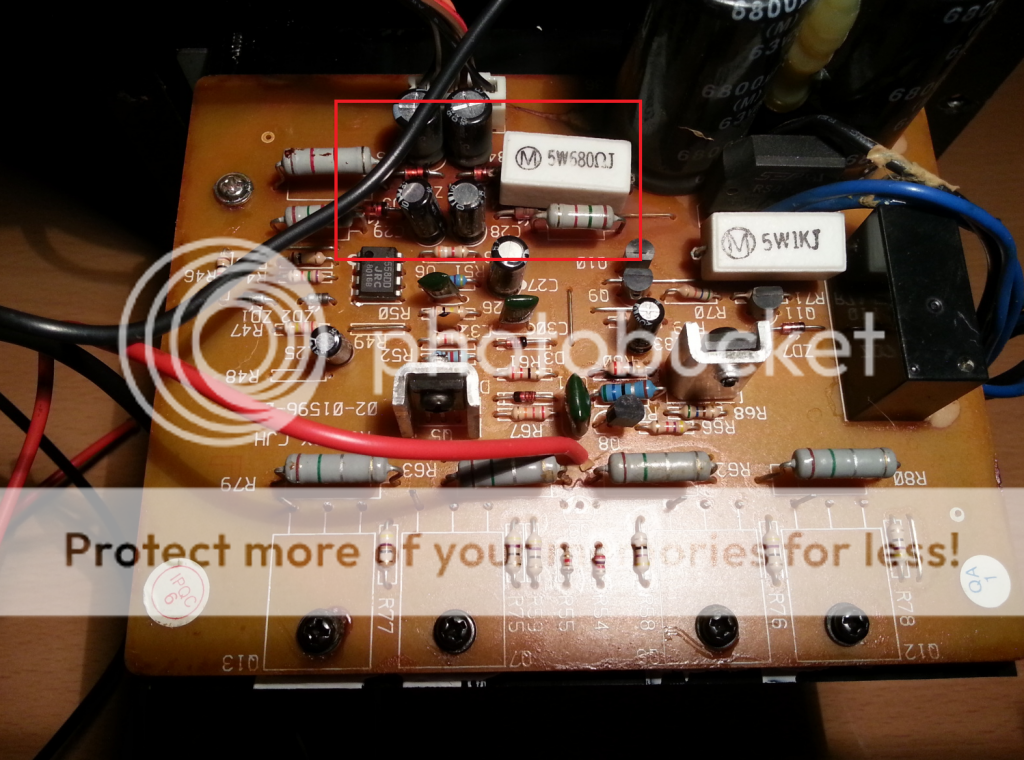

Hola a todos.
Se me acaba de romper mi querido subwoofer. Estaba viendo una pelicula cuando ha sonado un zumbido muy fuerte y constante. Ha empezado a salir humo desde dentro y lo he apagado lo mas rapido posible, pero ya ha sido demasiado tarde. El altavoz tiene la bobina quemada, y el amplificador, tiene mas de 40Vdc en la salida.
Tenia esta resistencia totalmente carbonizada (marcada en rojo) que he sustituido por otra de igual valor, pero al volver a conectarlo, parece que se vuelve a quemar. (Ver foto)
He conectado el amplificador, con la bombilla en serie para ver si habia cortocircuito, pero la bombilla se enciende y se apaga enseguida. Voy a empezar por mirar los transistores finales. ¿Alguna sugerencia?
Gracias.
