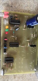

He montado este proyecto de TX AM de Pira y NO funciona!
1). Señal de referencia para PLL en PIN 10 de PIC18F1220 es de 2KHZ en lugar de 1KHz, mientras que la seña TTL en PIN 18 PIC18F1220 es de 125KHz (correcta) y CLOCK 10MHz (correcto).
2). Modulador y amplificador RF, tampoco operan.
3). No he podido conseguir BAT46 (100v) y los reemplacé por BAT47 (30v).... Son ver los únicos componentes NO originales! Será por estos que no opera?
IGUALMENTE NO ENTIENDO POR QUÉ LA SEÑAL DE REFERENCIA ENTREGADA POR EL PIC ES EL DOBLE DE LA ESPERADA....

Hola, puedes subir imagenes de la placa por el lado de componentes y parte superior?
Hola! No instalé Encoder Rotativo ni los relés pues le construiré un transmach ajustable externo. El PIC entrega una señal de referencia de 2000Hz en lugar de una de 1000Hz y el PLL entrega el doble de frecuencias. No pude conseguir diodos BAT46 (100volts) y los reemplazé por BAT47 (30Volts). Resto es lo solicitado.

El proyecto original usa fibra por 1 lado, al usar doble cara obtiene capacidades en algunas pistas, cosa que no debiera ser. Puedes reemplazar la placa tal como el diseño original?
Podria ayudarle un poco haciendo la placa como la versión original y hacer algunas pruebas en caso de que no sea posible hacer una nueva placa.

Ok. Entiendo lo de la placa, pero cómo se esplicaría que el PIC en su PIN 10 entregue 2KHz en lugar de 1KHz, cuando el CLOCK es correcto, 10MHz?
Se podrá revisar lo sectores que están con círculo amarillo? tengo duda en que pueda existir unión de pistas.
Hay que ampliar la imagen para notar las marcas que dejé.

Hola!!! Sin dudas el diseño impreso no es el óptimo. Solo lo copié de la WEB y corregí defectos de gráfica pequeños. Ya lo hice funcionar. En el circuito hay un diodo D7 que el autor en el esquema de montaje lo dibuja cómo un diodo de señal, pero en realidad es un zener de 8v2. Lo cambié y operó. Solo queda sintonizar la etapa de salida. Usted es muy amable por la molestia tomada al responder. Muchas gracias. Claudio.

Creo que están bien indicados los diodos schottky, diodos 7 y 23 como zener, la cosa es que de igual manera sugiero revise las observaciones y evitar inconvenientes... espero que resulte el circuito y nos diga que tal trabaja. Saludos

El circuito trabaja "bien..."
Tiene bastante ruido en el audio a pesar de R10 cerrado. Sí se percibe el tono de 1KHz (Sugiero efectuar modificación agregada). Busque en el esquema a D7 (Figura como BAT46). No me agrada para nada el sistema de bobinas en la salida. (Medido con BIRD, no es perfecto). Ya estoy calculando un tanque PI ajustable. Pero bueno... Acostumbrado a la 807....Funciona. Gracias!!!!
