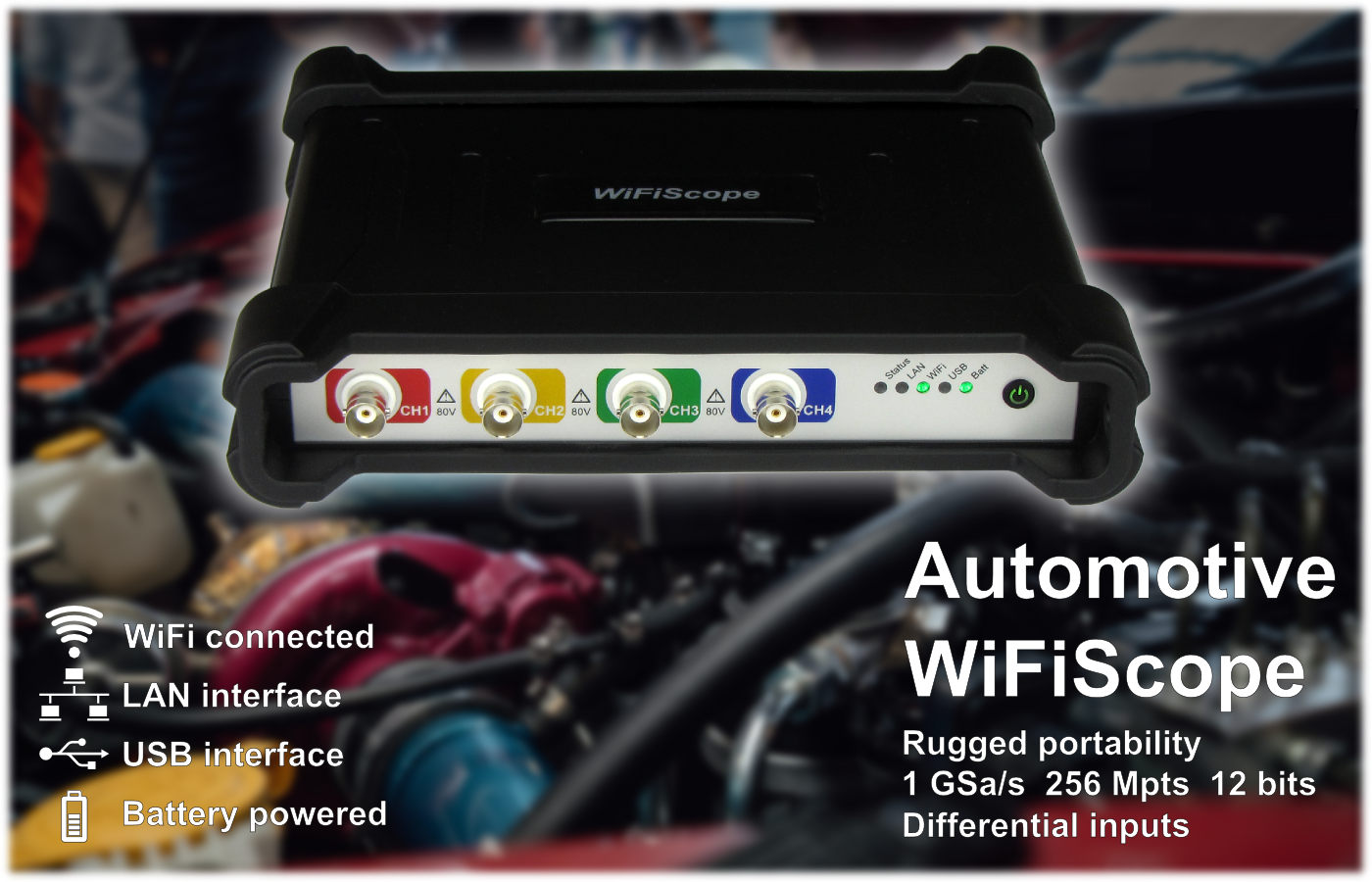

Creo que tu problema existe debido a una escogencia apresurada del producto. Tanto HANTEK, como otras empresas. fabrican osciloscopios automotrices con comunicación WiFi. En los links indicados puedes ver dos de ellos.
En cuanto al modelo que tú escogiste, comunicarlo por WiFi, quizás sea posible mediante algún convertidor USB/WIFI, pero debería alimentarse el osciloscopio con una batería pues, de otra forma, se quedaría sin alimentación. Como podrás ver en las especificaciones de los modelos publicados en los links, los modelos WiFi vienen con baterías internas.
