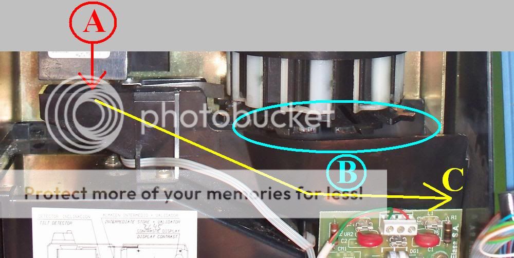

Hola a todos ;) qué tal si avanzamos un poco más y ahora repasamos la siguiente parte (hacia abajo) conocido vulgarmente como EMBUDO, pero técnicamente llamado PASO HUCHA:
En donde está ubicado, presta 2 servicios:
I.- DEVOLUCIÓN: Para efectuar esta tarea, posee 2 canales o rutas por las cuales efectuar este servicio:
La ruta A, es el camino que toman aquellas monedas que han sido RECHAZADAS por el VALIDADOR.
La ruta B, es la que se usa para VACIAR el CARRUSEL. Esta parte con forma de "embudo" le da su apodo.
Ambas rutas desembocan en el CAJETÍN DE DEVOLUCIÓN (C).
II.- SENSOR PASO HUCHA: Es una vía para detectar que la moneda efectivamente pase desde el CARRUSEL hacia la ALCANCÍA (hucha). En la siguiente imagen se ilustra esa ruta con línea VERDE desde el número (3) (el CARRUSEL)hacia el (4) (la ALCANCÍA):
La función de este sensor es percibir electromagnéticamente el paso de la moneda y traducirlo en un pulso o nivel lógico y aplicarlo a tecnología TTL ó CMOS. En este punto, alguno de ustedes se preguntarán el porqué de tanta tecnología para la detección del paso o caída de una moneda :confused: cuando más simple sería el uso de foto transistor IR y su LED complementario??? La respuesta radica en la primera línea de las características de su hoja técnica (DATASHEET: Infineon - datasheet pdf)
En efecto, el TCA305 (chip principal) consume menos de 1mA y un sistema óptico necesitaría al menos una 20 veces más de consumo... (y)
Esta es la imagen del circuito:
El esquema electrónico de la hoja técnica es muy parecido al usado en la imagen anterior:
La (Lo) de la izquierda es la bobina por medio de la cual pasa la moneda. Está arrollada en un carrete plástico rectangular detrás del circuito. Desarmado se ve así:
Y una última foto ya armado y visto desde abajo:
Tal vez hayan notado que los chips usados en las imágenes anteriores sean diferentes. Son sólo versiones DIP14 y DSO14 del mismo chip.

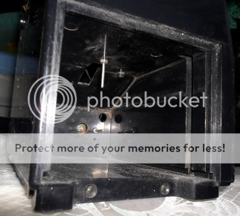

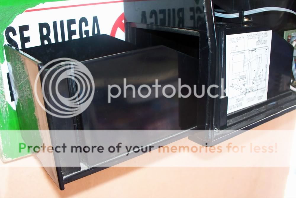

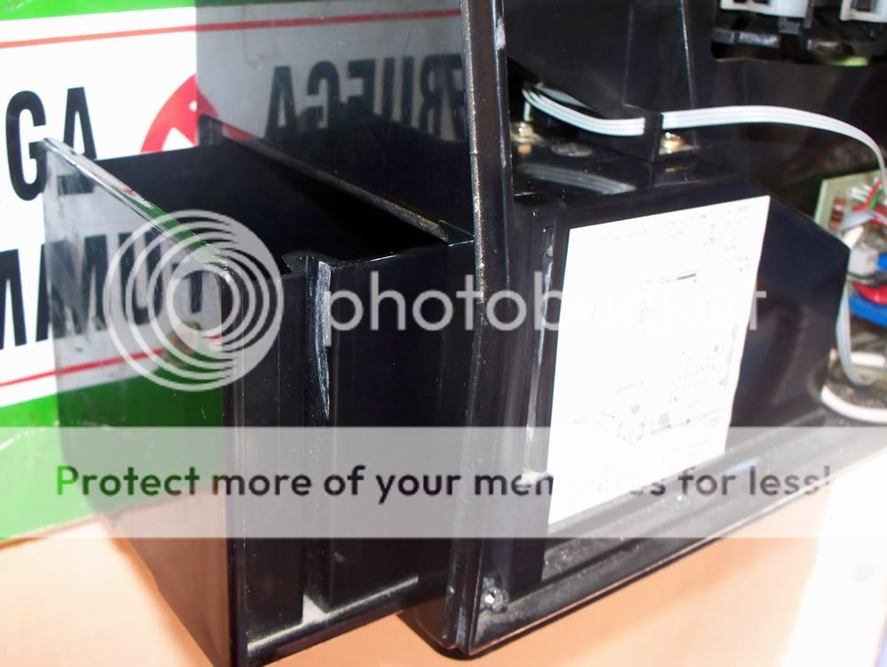

Ahora le toca a la ALCANCÍA, y aunque parezca poca cosa, una parte es una parte :cool:
Se ve elegante ;), y en esa cajita plástica caen muchas monedas (aunque como están las cosas ahora, con suerte y caen monedas :cry:)
Como se nota, la caja de ALCANCÍA tiene un surco vertical por su costado derecho, casi al principio, desde arriba hacia abajo. Se usa para que el PESTILLO DE ALCANCÍA la trabe evitando que sea extraída.
:unsure: De la capacidad no quiero hacer mención, pues varía de un país al otro; y tan solo en Chile se cuenta con 3 tamaños distintos de moneda que pueden ser usadas en el teléfono TRAM.
Esta imagen muestra casi la totalidad del largo de la ALCANCÍA. El corte en diagonal final coincide con la forma del gabinete que la contiene, el que a su vez debe tener esa inclinación para darle lugar al EMBUDO del PASO HUCHA. Además, las monedas al caer y acumularse tienden a formar un "montón" en forma de un "monte" o "colina", por ende, hay ciertas áreas de la caja de ALCANCÍA que no serán usadas con monedas.
Ahora bien, existe en el COMPARTIMENTO DE ALCANCÍA (el espacio que la contiene) unos elementos (electrodos) dispuestos para detectar cuando esté llena la ALCANCÍA o para avisar que ha llegado a cierto nivel:
Se notan unas varitas metálicas que sobre salen del techo y del fondo del COMPARTIMENTO DE ALCANCÍA. La función es muy simple ;): a medida que se acumulan monedas en su interior, el montón de monedas metálicas hace que se efectúe un corto circuito (un puente) entre esos "electrodos", lo que estará siendo supervisado finalmente por la CPU e interpretadolo como ALCANCÍA LLENA.
En esta imagen se aprecian los contactos de los electrodos que conforman el SENSOR DE ALCANCÍA LLENA, uno está en la parte superior cerca de la RANURA DEL COMPARTIMENTO DE ALCANCÍA y el otro se encuentra en la parte posterior del COMPARTIMENTO DE LA ALNCÍA a un costado de la TTL y que se conectan mediante esos cables negros a la misma, primeramente.
La RANURA DEL COMPARTIMENTO DE ALCANCÍA coincide con la caída de la moneda que pasa por PASO HUCHA, al ensamblar las partes, hay que tener en consideración eso.

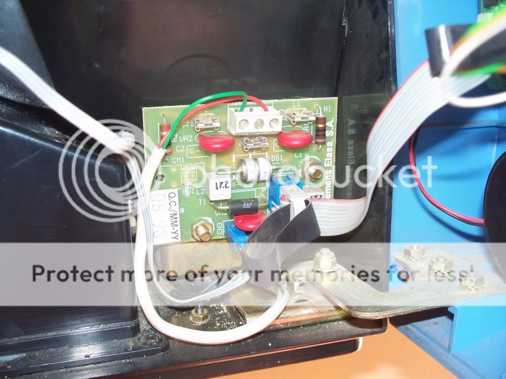

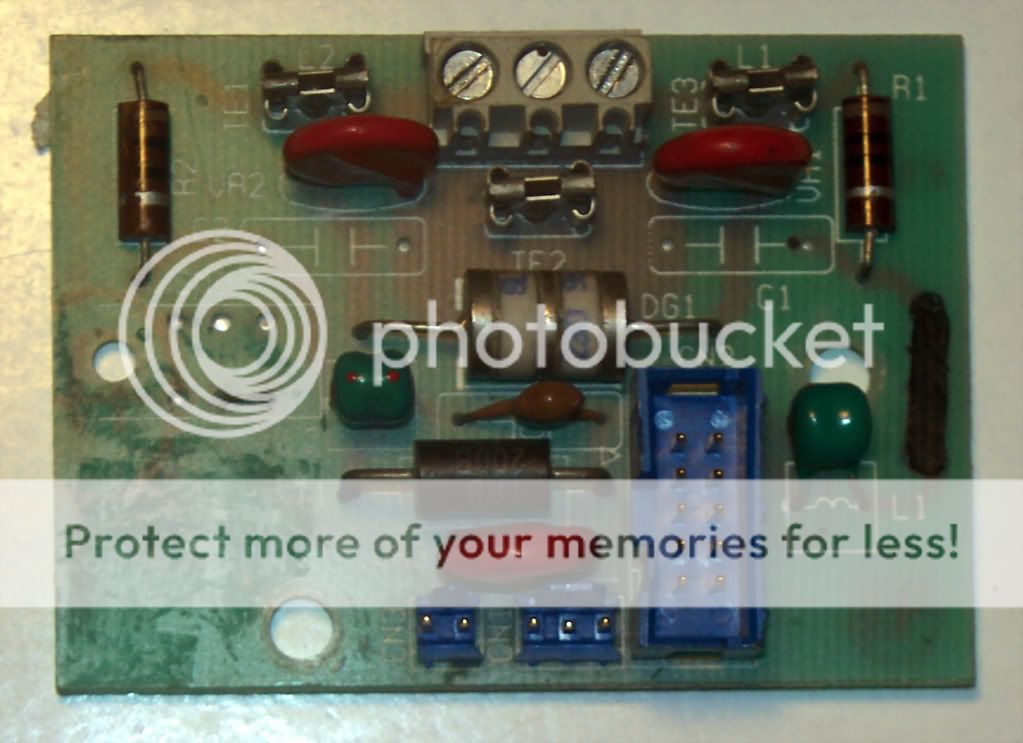

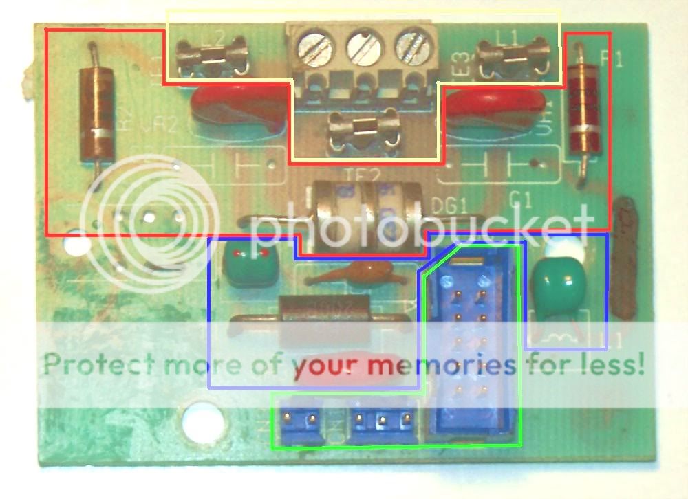

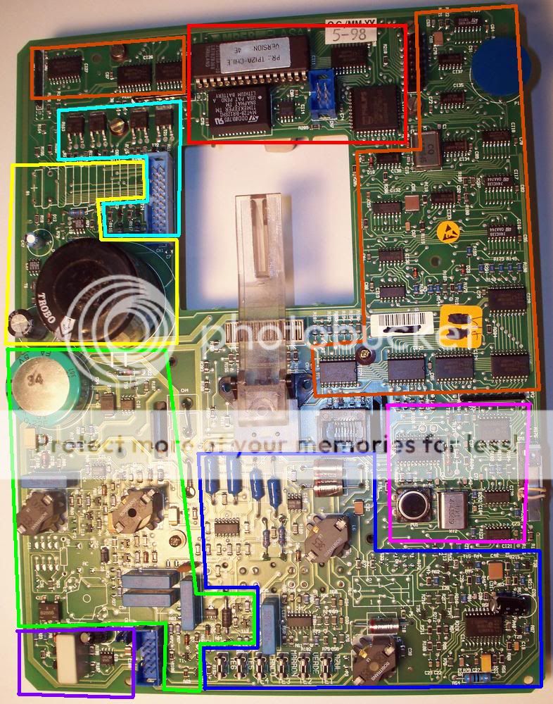

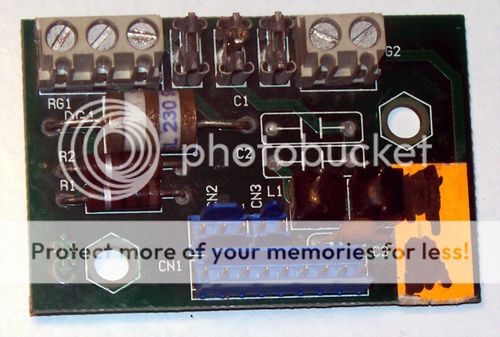

(y) Bien, siendo el caso como es... tratemos ahora la TTL (Tarjeta Terminal de Línea) que vendría siendo el elemento final de este lado del TRAM, conocido como CHASIS del TRAM.
Esta es su ubicación:
Esos son los 2 modelos, el primero para la Versión 1 (un poco menos conocida) y la segunda para la Versión 2 (más popular):
Ambas usan el mismo principio de funcionamiento, pero la V2 es más popular y más completa. Por esto, decidí descomponer esta para que, siendo más compleja, se entienda también la V1:
Describamoslo:
ZONA AMARILLA: Es la zona donde se encuentras los conectores para la línea telefónica. Las conexiones del conector central, de 3 terminales, están en paralelo con unos conectores metálicos que se muestran a cada lado y bajo el conector central. En los extremos del conector central, las conexiones de la línea están identificadas por L1 (a la derecha) y L2 (a la izquierda) y son las líneas de uso principal. La conexión central se usa para conectar una línea que se conecte a tierra, tierra eléctrica externa al TRAM. Veremos su importancia.
ZONA ROJA: Es la zona de alta tensión. Posee elementos para prevenir un golpe de voltaje que ingrese por la línea telefónica, producto de rayos, inducciones de alto voltaje o una tensión directamente aplicada sobre la línea telefónica. Está compuesta de 3 protecciones por cada línea: Las resistencias que se ven a cada lado son de 1Ω y pueden actuar como fusibles. También posee 2 varistores de 140v. Por último, tiene un protector o descargador gaseoso de 3 polos para 230v. Tanto los varistores como el protector gaseoso tiene cada uno su terminada velocidad y capacidad de reacción, pero su esfuerzo será inútil si no se conecta el terminal central, de los conectores de la línea telefónica, a tierra eléctrica, puesto que es por esa línea por donde drenan los sobre voltajes indeseados, de otro modo pierden eficiencia.
ZONA AZUL: Es la zona que se encarga de filtrar cierta gama de ruidos presentes en la línea telefónica (gracias al uso de bobinas en serie con la línea telefónica) y suprimir posibles transientes adicionales con la ayuda de otro varistor y con el uso de un TRISIL :)confused: conocían ese componente???) :LOL: yo tampoco (por eso enseño, para aprender algo más) http://pdf1.alldatasheet.com/datasheet-pdf/view/25422/STMICROELECTRONICS/TPB200.html es el que se llama así y que se usa en la TTL.

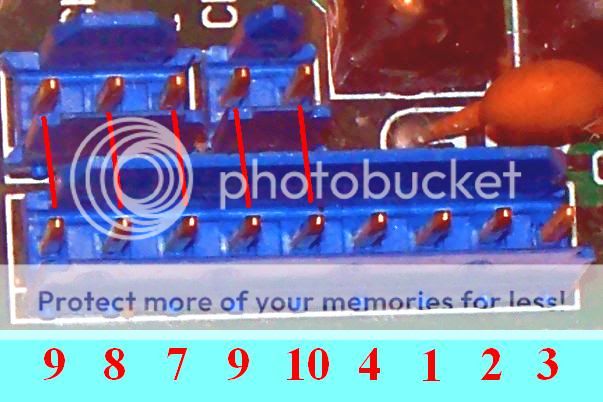

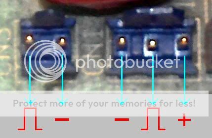

ZONA VERDE: Es la zona de los conectores del SENSOR ALCANCÍA (CN3) (a la izquierda), el PASO HUCHA (CN1) (al centro) y el conector CPU (CN2) (a la derecha). Ahora describiré sus pines comenzando por los 2 primeros:
Traduciendo esas signos de izquierda a derecha dice: (pulso) (negativo) (negativo) (pulso) (positivo). Los que dicen (negativo) se refiere a que se conectan al negativo (GND) de la CPU. Los que dicen (pulso) son por donde salen los pulsos de los sensores, según lo que detecten, hacia la CPU. El que dice (positivo) se conecta al positivo de la CPU pero a la fuente de 9v (luego hablamos de eso).

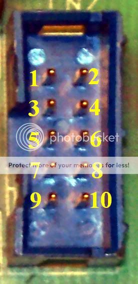

Conector CPU (CN2):
El cable de este conector está dispuesto de tal forma que el pin 1 del CN2 coincide con el pin 1 de la CPU en la misma posición y orden, por tanto, tal como están en este conector ubicados, lo están en la CPU. Describamos cada pin en orden:
1.- Aquí llega la conexión de la L1 de la línea telefónica.
2.- Este pin está conectado a la toma a tierra eléctrica de la TTL, la conexión central.
3.- Aquí llega la conexión de la L2 de la línea telefónica.
4.- N. C. (no se usa, sin conexión)
5.- Puente de conexión con el pin 6 (en Chile estos pines están permanente puenteados)
6.- Puente de conexión con el pin 5 (y lo que hacen es aplicar un +5v ó 1 lógico en la CPU)
7.- Pin para aplicar un +9v al SENSOR PASO HUCHA.
8.- Pin para enviar el pulso que genere el SENSOR PASO HUCHA a la CPU.
9.- Pin para conectar a GND de la CPU un terminal de cada sensor (ALCANCÍA y PASO HUCHA).
10.- Pin para aplicar el pulso que genere el SENSOR ALCANCÍA a la CPU.
La correspondencia de pines, con el mismo uso, se detalla a continuación:

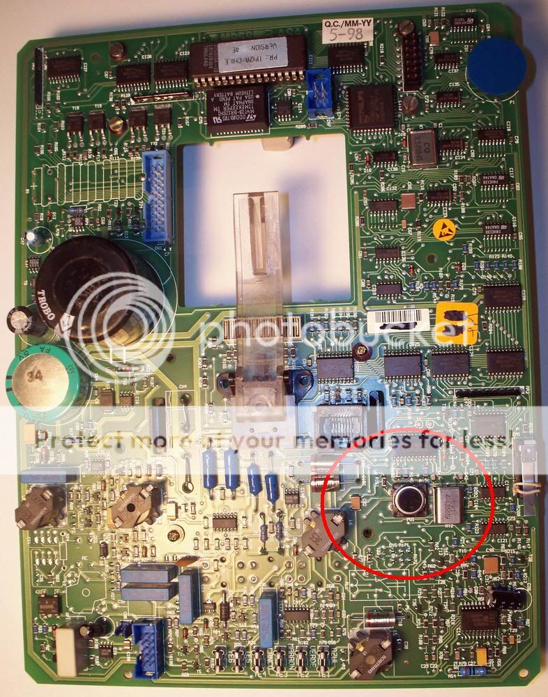

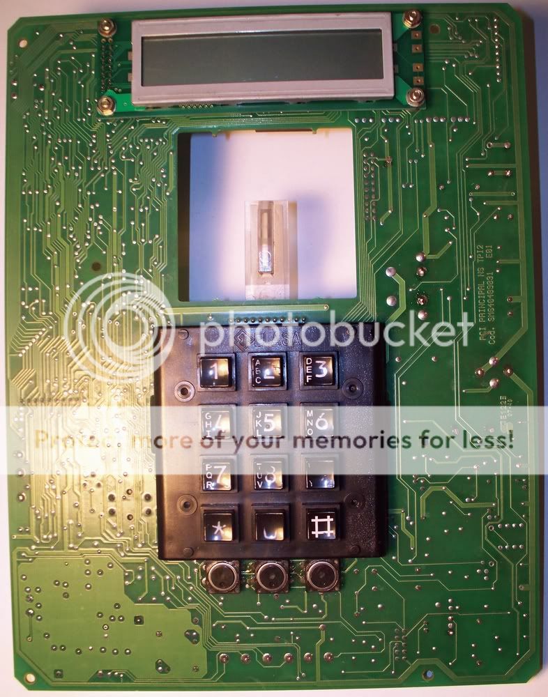

A principios del curso, en la página 1, los temas #2 y #3, tuvimos la oportunidad de al menos ver como eran las tarjetas principales de control del TRAM, llamadas popularmente CPU.
Están ubicadas siempre al interior de la parte del TRAM llamada FRONTAL, y en ella se conectan de alguna forma todos los periféricos antes mencionados en este tutorial.
Sin embargo, la propia CPU porta directamente 2 periféricos que son el DISPLAY (en la parte superior) y el TECLADO (al centro):
Por tanto, antes de estudiar a la CPU, estudiaremos cada uno de éstos periféricos por separado.
El DISPLAY será el primero:

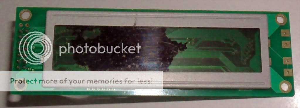

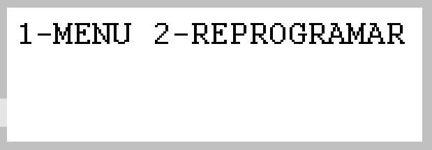

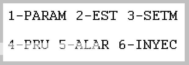

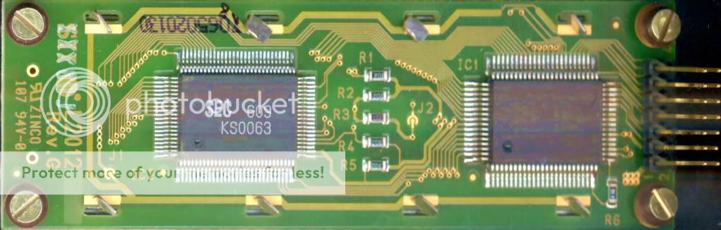

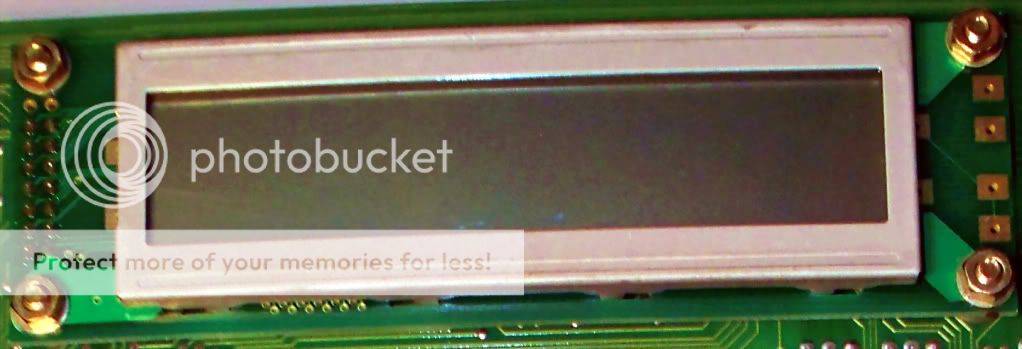

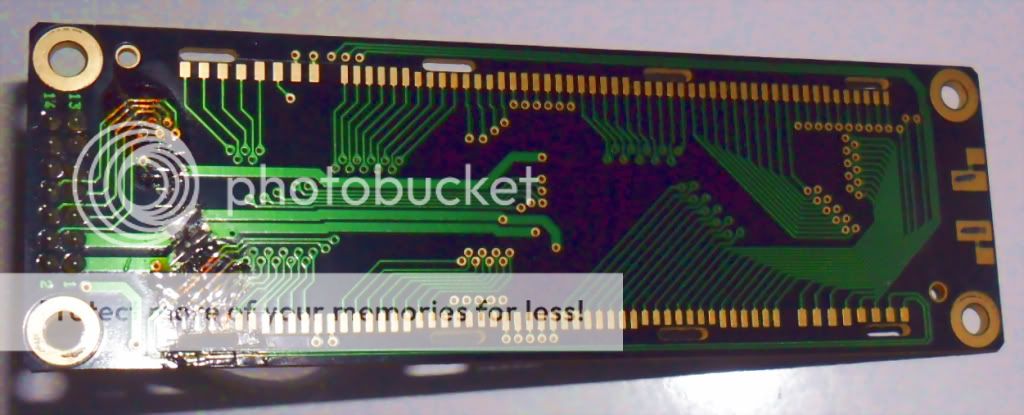

El DISPLAY es una unidad electrónica (un módulo) que nos permite la visualización en 2 líneas, de 20 caracteres por cada una. Es alfanumérico, lo que quiere decir que se pueden representar en el letras, números y otros caracteres y símbolos pre definidos.
Su CHIP principal es el HD44780 y se complementa con otros drivers como el HD66100 y el KS0063 visto en la imagen de arriba. Dependiendo de la versión de la ROM interna pueden representar diversas tablas de caracteres.
Su interfaz es paralela de 8 bits, 3 bits de control, alimentación positiva y negativa, nivel de contraste (visualización más clara u obscura de los caracteres), en total, un bus de conexión de 14 pines.
No posee BACK LIGH, es decir, luz de fondo.
El módulo DISPLAY en sí, posee su propia hoja técnica y se ubica por la nomenclatura L2012 de Seiko Instrument.
:D Alguno se preguntará si esta parte falla alguna vez: SI, pero falla por que lo quebran :LOL: y no es chiste. No faltan los que se enojan hablando por teléfono o el teléfono le traga la moneda y se desquitan y le pegan un golpe tal que la pantalla se quiebra, se esparrama el cristal líquido quedando un manchón negro con el vidrio trizado y además el golpe puede llegar a romper la tarjeta. Algo como esto:
:eek: Quedó como Frankestein...
:unsure: A parte de ese terrible problema, otros pueden ser por causa del control de contraste que trabaje mal, pues es un potenciómetro de 10KΩ y falla poco, salvo la perilla que se le rompe el eje.
Lo más frecuente es la falla por un transistor en la CPU que hace de Switch para permitir que se alimente el DISPLAY con una tensión de 5v. Luego lo ubicaremos en la CPU.
:D Respecto de este tema no hay más que aportar. Pasemos al otro tema.

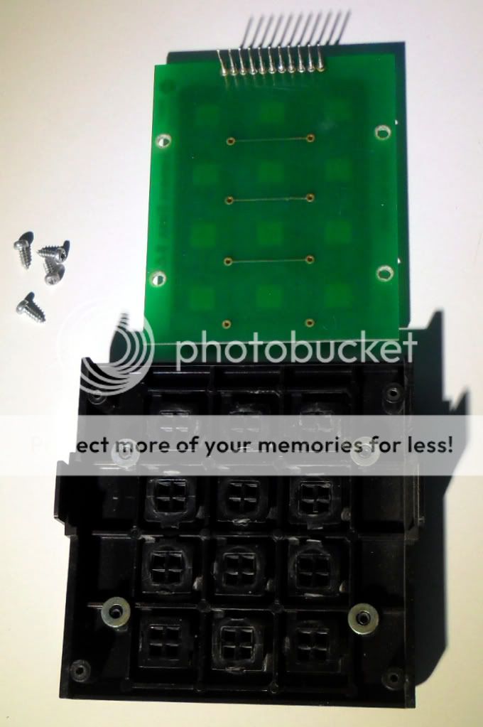

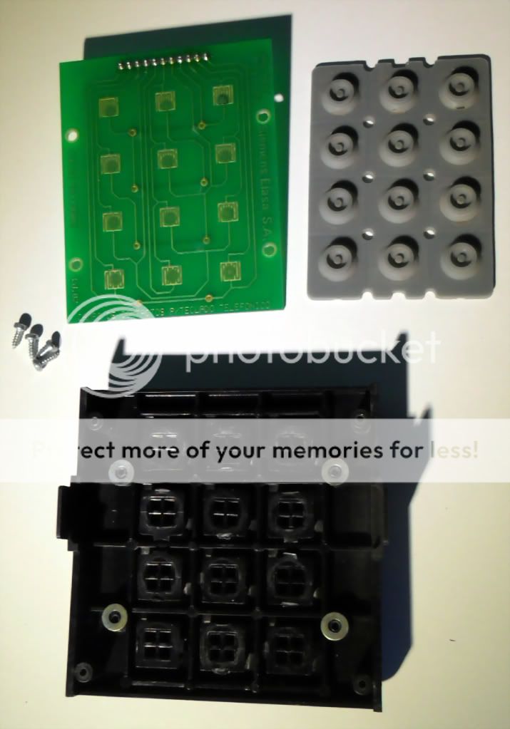

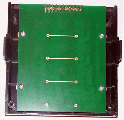

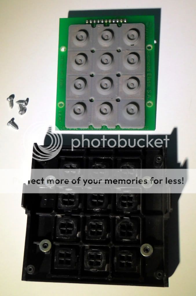

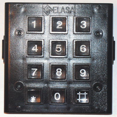

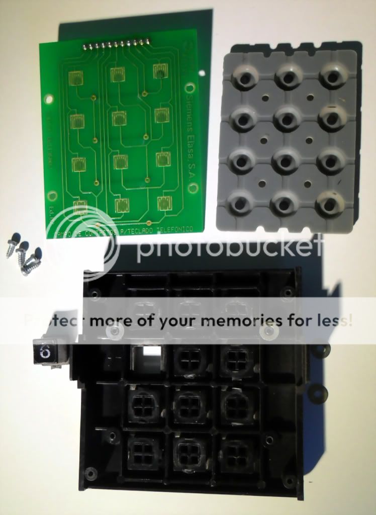

(y) Bueno, así como el DISPLAY se asoma a nosotros gracias a la ventana del FRONTAL, el TECLADO se asoma nosotros también a través de unas aberturas en el FRONTAL dispuestas para cada tecla, 12 en total del teclado principal, que es el que veremos a continuación:
Consiste en un cuerpo plástico negro al que podríamos llegar a dividir en 3 partes principales, a las que llamaremos:
1.- CHASIS: Parte del teclado que contiene a cada tecla y al que se arrima la tarjeta de contactos.
2.- TECLAS: Conjunto de 12 teclas individuales de material plástico negro, marcadas serigráficamente para identificar a cada una con los números del 1 al 9, el 0, el asterisco (*) y el numeral (#) (conocido en Chile como "gato").
3.- PLACA DE CONTACTO: PCB, circuito impreso, sin componentes electrónicos, que ofrece puntos de contacto para una membrana de goma con contactos grafitados o semiconductores. Posee también los espadines de conexión para la CPU.
Para desarmarlo hay que voltearlo y retirar 4 tornillos pequeños, luego desprender la PCB con cuidado:
Presentaré unas imágenes de cómo se desarma y lo conocerán mejor:
El TECLADO recibe constantes desgastes al ser usado frecuentemente por los usuarios, por lo que al cabo de un tiempo los número de mayor uso de van borrando completamente.
Para resolver este dilema y evitar el recambio por parte de la compañía de teléfonos, que es de elevado valor, se han implementado diversos métodos, los cuales ilustro a continuación:
1º.- Arriba a la izquierda se encuentra un TECLADO original (y).
2º.- Arriba a la derecha uno que fue re-serigrafiado.
3º.- Abajo a la izquierda uno que recibió un reemplazo de las teclas plásticas por otras metálicas.
4º.- Abajo a la derecha uno que está borrado por el uso a través del tiempo (n).
En respeto a quienes implementaron estas soluciones, no revelaré yo mismo las metodologías.
A parte de teclas gastadas, la principal falla es el mal contacto que le ocurra a una o varias teclas, siendo la razón el desgaste de la membrana o goma de contactos y en el menor de los casos es la suciedad del contacto en la PCB.
El propio TECLADO se ensucia mucho ya por los dedos sucios que lo van tocando (n)
La PCB está pensada para ordenar los contactos en una matriz de cruce de columnas y filas:
√ una misma columna para los números 1, 4, y 7
√ otra para los números 2, 5, 8 y 0
√ la última para los números 3, 6 y 9
√ una fila para los números 1, 2 y 3
√ otra para los números 4, 5 y 6
√ otra para los números 7, 8 y 9
√ otra para los caracteres * y #
√ los otros contactos que faltan para el 0, el * y el # son independientes.
:unsure: Eso nos debiera dar 10 terminales o espadines y se ven 11, la razón es que los espadines de ambos extremos están conectados entre sí, es decir, se repite la conexión.
:cool: Por último, las golillas que aparecen al levantar la PCB actúan como separadores o espaciadores, son importantes y no las pierdan.

:D Hola a todos y bien venidos a otra parte de este tutorial. Ya estoy muy atrasado y es que tengo muy poco tiempo por estos días.
Ya es hora de adentrarnos en la misteriosa CPU y averiguar cuáles son sus partes y de qué forma funcionan. Me ayudaré con la siguiente ilustración (como siempre) para explicar las partes principales:
Las explicaré en sentido reloj; desde el centro arriba hacia la derecha:
1º.- Encerrado en rojo se encuentra la denominada LÓGICA MAYOR, que es la parte compuesta por los circuitos integrados principales. En ella destaca el micro controlador 80C31, una EPROM 27C010, una EEPROM 24C32 y una RAM M48T18-100MH1 con su BATERÍA especial M4T28-BR12SH1.
La cosa funciona más o menos así: El Micro Controlador contiene el programa, la EPROM contiene los datos constantes, la EEPROM las variables y en la RAM se levantan las operaciones de cálculo.
Por ejemplo: cuando entremos a analizar el MENÚ de opciones, todas o la mayoría de los mensajes que proporciona el MENÚ se encuentran grabados en la EPROM. Los campos que se pueden modificar dentro del MENÚ son las variables que se almacenan en la EEPROM y cuando se usa el teléfono la pantalla usa los datos constantes de la EPROM para mostrar mensajes y en la RAM se levantan las operaciones de cálculo de tiempo, para determinar la duración de cada llamada, el análisis de los prefijos telefónicos, etc.
2º.- Encerrado en recuadros naranja se encuentra la lógica menor: Es una serie de compuertas y arreglos lógicos que ayudan a las funciones de la lógica mayor. Proporcionan estados concretos y multiplican la funcionalidad de los puertos del Micro Controlador. Es la zona que digitaliza el uso del teléfono, es decir, convierte a estados y datos digitales las funciones y usos que se le da al teléfono, de este modo el Micro Controlador sabe que hacer en cada momento.
3º.- Encerrado en púrpura encontramos una sección de tonos. Aquí encontraremos al chip TCM3105 que es un FAX/MÓDEM para comunicar la CPU con un Centro de Gestión mediante la línea telefónica mediante un protocolos de tonos audibles. También se encuentra el chip PCD3311CT que se usa principalmente para la generación de los tonos DTMF y también para los tonos de pruebas y respuestas al llamado.
4º.- Encerrado en azul encontramos la sección de audio. En esta sección se pueden destacar 2 áreas:
A) abajo a la derecha está el chip TEA1067T que en realidad es el núcleo del teléfono, pues en el se centra el habla, el discado y la comunicación. Para efectos de habla/escucha está relacionado con los contactos ubicados abajo a la izquierda de la zona azul.
B) la parte superior de la zona azul es un área de filtros de audio para propósitos de prueba, detección de tonos, etc. Su chip principal es el cuádruple operacional TL064.
5º.- Encerrado en morado tenemos el circuito de RING o detector de llamada. Su chip es el LS1240A el cual está dispuesto para trabajar con un BUZZER, tal como lo muestra esta imagen:
No tiene nomenclatura, pero reúne las características que exige el chip mencionado.
6º.- Encerrado en verde claro tenemos la fuente de alimentación de 5V. Es una etapa completa que comienza desde la rectificación de la línea telefónica. Es un sistema compuesto de 2 etapas complementarias: una funciona cuando se encuentra des energizado el teléfono. Al conectar la línea telefónica, entra a funcionar un adaptador de impedancia y un circuito oscilador de alto voltaje y poca corriente a un pequeño transformador reductor y un rectificador de media onda con lo que paulatinamente se carga un Super condensador de 0,22F/5V. Concluida la carga se desconecta y deja de oscilar, hasta que la tensión baje a cerca de 4V.
La otra etapa entra a operar justo cuando la otra se desconecta pero en modo descolgado, es decir, funciona cuando el equipo tiene su auricular descolgado y está íntimamente relacionado con el chip de audio visto anteriormente.
Existen sistemas de protección muy estrictos para evitar que se generen más de 5v.
7º.- Encerrado en amarillo se encuentra la fuente de 9V. Esta fuente se usa para el VALIDADOR y para el CARRUSEL. Se genera a partir de los 5V, específicamente cuando esta ha llegado a los 4,7V. Posee un sistema de protección regulable entre los 9V y los 10V.
8º.- Encerrado en celeste se encuentra la sección de control del motor del CARRUSEL, sus RELÉS y el RELÉ del VALIDADOR. Es una serie de transistores tipo switch con diodos de protección para energizar los RELÉS y un conjunto de 4 transistores complementarios para direccionar el giro del motor.
Por último, al centro y sin color, se encuentra el GANCHO DE CORTE, es una palanca plástica transparente que acciona un switch bipolar que está conectado a 2 estados lógicos en sus extremos con los cuales le avisa al Micro Controlador si está colgado o no el auricular.
Al costado derecho del GANCHO DE CORTE de encuentra un conector RJ45 hembra para PCB, al cual se le conecta un aparato llamado INYECTOR para ingresarle unos parámetros al programa del MICRO CONTROLADOR directamente y evitar el centro de gestión.
:cool: Esto lo dejaré hasta aquí, para que lo puedan asimilar y evaluar... pero antes de irme, les quiero pedir ayuda :eek:

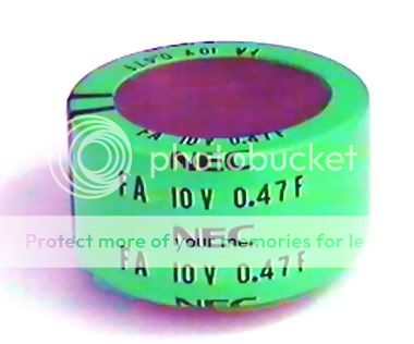

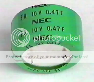

Se trata del Super Condensador que está instalado en la CPU versión 2 en la sección de 9V, que originalmente es uno de la empresa TROBO, de color negro, tal como aparece en la imagen anterior, pero su capacidad es de tan solo 0,047F/10V y requiere de una bateria adicional de 9V recargable para complementar el Condensador.
Sin embargo, falla ese Condensador y presenta fugas, las que no permiten su carga completa y además hace que la batería se descargue más rápido con el consecuente desgaste para la misma :cry:.
Por esa razón, hemos adoptado la utilización de otro condensador más capaz que es usado por la CPU versión 1, la más antigua. Su capacidad es de 0,47F/10V (10 veces más que el TROBO) y no necesita la batería para hacer que la CPU funcione bien.
Es muy escaso y cotizado en mi país. Por ello, ruego a ustedes verificar si en su país existe algún distribuidor de este Super Condensador de la empresa NEC TOKIN que detallo a continuación:
Tal como se aprecia, es un Super Condensador de la serie FA cuyo número de orden es el FA1A474ZF (sección 6.8). Yo mismo lo he solicitado desde la empresa sin respuesta hasta los distribuidores, los cuales solo unos pocos han respondido desfavorablemente :cry:
Con esto, ustedes mismos y yo podríamos dar un mejor servicio a la vez que mejoramos el rendimiento de las mismas (y)

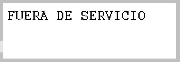

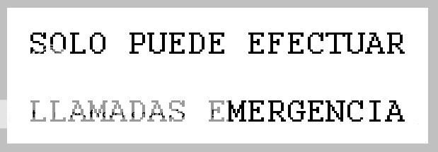

Este mensaje solo puede estar a la vista por al rededor de 25 segundos. Si mantienen presionado el BOTÓN por mas tiempo aparece el mensaje de error más común que posee y que muestra el TRAM, por que casi para todas sus fallas muestra lo mismo:
Bueno si les ocurre y luego de un rato no se le quita, le pueden provocar una falla de teclado y listo... Y cómo se hace :confused:
Cuelgan el AURICULAR, mantienen presionado cualquier botón del TECLADO del TRAM y sin soltar el botón descuelgan el AURICULAR y verán el otro mensaje de error común que tiene:
Así es, no tiene relación directa con la falla, pero eso aparece en pantalla...
Retomando, luego de ver el mensaje de bienvenida, pueden soltar el BOTÓN DE MANTENIMIENTO y a continuación verán el siguiente MENÚ, llamado MENÚ INICIAL:
Este MENÚ no está presente en todas las versiones de EPROM, se incorporó para agilizar la re-programación del TRAM siempre y cuando previamente se tengan unos parámetros ya configurados.
Para acceder a esa re-programación, oprimes la opción 2 con el TECLADO y saltas a este otro MENÚ:
Normalmente es el técnico de la compañía de teléfonos quien usa esta opción, pues tiene la posibilidad de cargar los datos mediante la línea telefónica desde un centro de gestión denominado SETM. Como no lo vemos nosotros, hasta aquí con esa opción.
Nosotros queremos llegar al MENÚ principal, para ello escogemos la opción 1 usando el TECLADO NUMÉRICO, que será nuestra interfaz con el MENÚ. Ahí vemos entonces el que se llama MENÚ PRINCIPAL:
Por hoy, describiré que significa cada una de esas 6 opciones y en nuestro próximo tema nos interiorizaremos una por una en orden.
DESCRIPCIÓN DE OPCIONES:
1-PARAM: Abreviación de PARÁMETROS. Aquí se configuran los parámetros de uso y funcionamiento del TRAM. Se accede mediante el uso de una clave numérica de 4 dígitos.
2-EST: Abreviación de ESTADÍSTICA. Aquí se almacenan algunas estadísticas que genera el TRAM, tanto de ingresos como de algunas fallas. Se accede con la misma clave anterior, siempre y cuando no haya sido ingresada ya para acceder a PARÁMETROS.
3-SETM: Corresponden al MENÚ que configura los parámetros de comunicación con el SETM que es un "El Centro de Mantenimiento y Operación" para los teléfonos públicos de Telefónica, que a su vez depende del SGTM (Sistema de Gestión de Teléfonos Modulares) desarrollado por Telefónica I+D.
4-PRU: Abreviación de PRUEBAS. En esta opción, al TRAM se le pueden aplicar algunas pruebas de sus partes y efectuar un diagnóstico general.
5-ALAR: Abreviación de ALARMAS. Sección para leer un breve informe de alarmas de fallas detectadas por el sistema del TRAM. Conviene borrar las fallas acumuladas, en la mayoría de los casos.
6-INYEC: Abreviación de INYECTOR. Aparato portátil para aplicarle al TRAM datos de configuración directamente (mediante su puerto RJ-45 hembra para PCB que posee cerca del BOTÓN DE MANTENIMIENTO) cuando no es posible hacerlo mediante conexión al SETM (ejemplo con el TRAM V1, que no es compatible con el SETM)

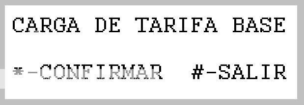

En esta sección, cada unos de los Multiportadores permitidos tiene una posición determinada tanto en LDN como en LDI. Los Multiportadores permitidos se ven bajo el Sub menú CÓDIGOS.
Suponiendo que ingresas a la posición 1, te muestra lo siguiente:
A la derecha está el número de tarifa seleccionado expresado ahora como NIVEL; a la izquierda nos dice TARIFA 1.
Esto significa lo siguiente: para cada NIVEL, es decir, para cada Multiportador, se han creado 4 niveles de TARIFA que abarcan un tramo horario determinado, los que detallo a continuación:
