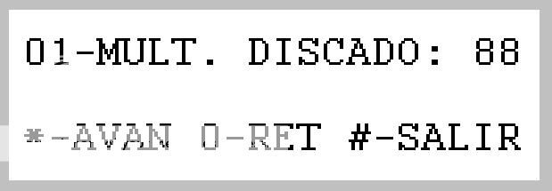

Por tanto, vemos ahora el siguiente menú:

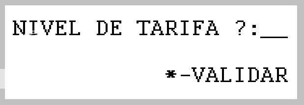

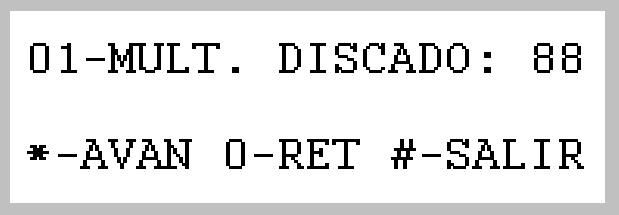

Si usted ingresa en este menú, vera la siguiente solicitud:
En esta sección, cada unos de los Multiportadores permitidos tiene una posición determinada tanto en LDN como en LDI. Los Multiportadores permitidos se ven bajo el Sub menú CÓDIGOS.
Suponiendo que ingresas a la posición 1, te muestra lo siguiente:

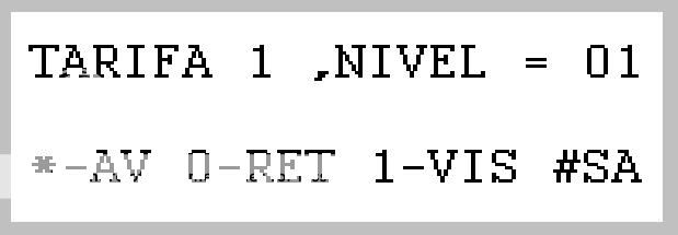

A la derecha está el número de tarifa seleccionado expresado ahora como NIVEL; a la izquierda nos dice TARIFA 1.
Esto significa lo siguiente: para cada NIVEL, es decir, para cada Multiportador, se han creado 4 niveles de TARIFA que abarcan un tramo horario determinado, los que detallo a continuación:
TARIFA 1 ó PUNTA: es un horario estimado entre media noche y las 08:00.
TARIFA 2 ó NORMAL: es un horario estimado entre las 08:00 y las 16:00.
TARIFA 3 ó REDUCIDA: es un horario estimado entre las 16:00 y las 20:00.
TARIFA 4 ó ECONÓMICA: es un horario estimado entre las 20:00 y media noche.
Si embargo estas tarifas ya no están vigentes desde hace unos 20 años... Hoy solo aplican 2 horarios que es el NORMAL y el REDUCIDO.
Sin embargo, así como en esa ventana se ve la TARIFA 1, avanzando se verán hasta la 4.
Si VISUALIZAN esa TARIFA podrán ver el siguiente Sub menú:

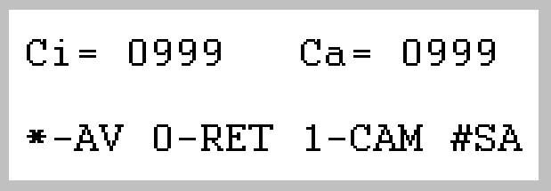

Esta es el menú de los cobros para esa tarifa en particular.

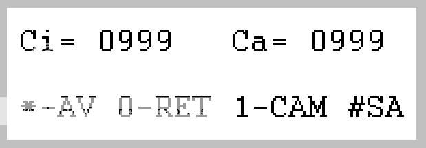

Verán, para cada TARIFA se ha dispuesto un COBRO INICIAL (Ci) y un COBRO ADICIONAL (Ca).
El Ci es para indicarle al TRAM "cuánto debe comenzar cobrando" desde el momento en que se atiende la llamada; y el Ca se establece para indicar cuánto se debe cobrar a continuación del Ci.
Ejemplo: Se desea que al momento de contestarse la llamada, el TRAM cobre $100 el primer minuto; y los minutos posteriores cobre tan solo $50 (cada minuto adicional costará $50)
Al escoger CAMBIAR, se obliga a introducir primero el Ci y luego el Ca, VALIDANDO cada uno para que se haga efectivo su valor.
Una forma común de bloquear una llamada, es elevando el valor a un monto por sobre la capacidad de almacenamiento de monedas (como en mi ejemplo de 999 o superior). Recordar que el menú de NÚMEROS PROHIBIDOS está bloqueado para el acceso nuestro.

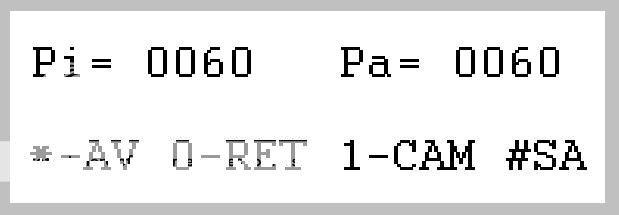

Es el menú de los PERÍODOS y en el se estable el tiempo de duración, en SEGUNDOS, para los cobros: el Pi (PERÍODO INICIAL) para el Ci y el Pa (PERÍODO ADICIONAL) para el Ca.
En total, hay 48 posibles NIVELES, a los cuales se le asignan 4 TARIFAS a cada uno y cada TARIFA está compuesta por un menú de COBROS (Ci y Ca) y un menú de PERÍODOS (Pi y Pa)

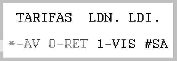

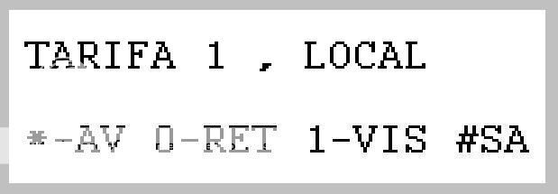

Los siguientes Sub menús que posee el menú TARIFAS, a parte del ya visto TARIFAS LDN LDI, son:

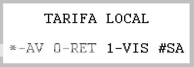

LOCAL:
Que posee 4 TARIFAS y cada una con sus Ci y Ca; Pi y Pa respectivamente.

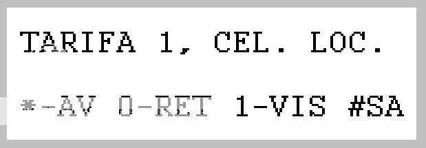

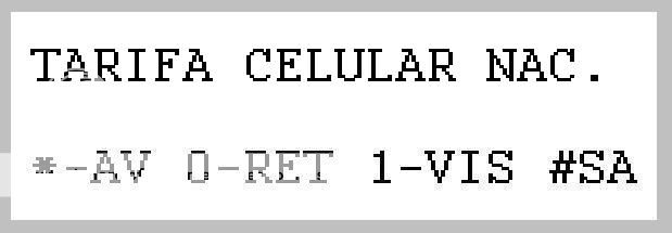

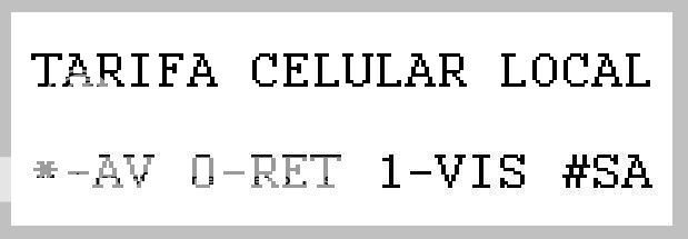

CELULAR LOCAL:

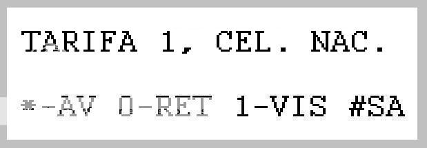

CELULAR NACIONAL:
En Chile ya no se aplica el concepto de CELULAR LOCAL, solo el NACIONAL.

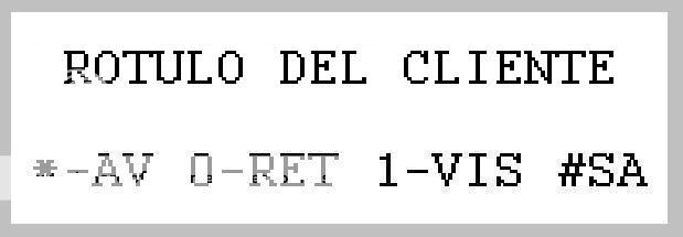

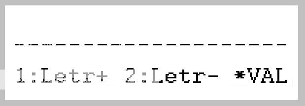

Sirve para escribir un mensaje de hasta 20 caracteres en la línea 1 del DISPLAY.
Para lograrlo, hay que ingresar al menú con 1-VIS y en el siguiente menú se apreciará el RÓTULO anterior o simplemente una línea en blanco. Ahora presionamos 1-CAMBIAR para ingresar nuestro nuevo RÓTULO (procedimiento que también borra cualquier otro RÓTULO anterior que se haya ingresado), así vemos la siguiente imagen:
Las líneas punteadas de la parte superior no se ven, fueron puestas para significar los 20 posibles espacios que existen para ingresar el nuevo RÓTULO (pensado para ingresar solo letras mayúsculas y el espacio, ningún otro caracter o número es posible), por tanto, antes de anotar el nuevo, debes considerar cuantos caracteres son en total incluyendo los espacios entre palabras o los espacios que puedan quedar al inicio y final.
Entonces, los comandos para trabajar, que nos proporciona el menú, son los siguientes:
1:Letr+ : Se usa pensando en el alfabeto en "mayúsculas" comenzando por el espacio en blanco, luego aparecerán desde la A hasta la Z y si siguen aparecerá un espacio en blanco nuevamente y se repite el ciclo. Cada vez que se presiona el 1 del TECLADO se avanza ascendentemente.
2:Letr- : Es el opuesto del anterior y acá uno retrocede. También se comienza en el espacio en blanco y al seguir presionando el 2 del TECLADO se retrocede desde la Z hasta la A y luego llega al espacio en blanco nuevamente.
*VAL : El cursor de escritura siempre comienza en la posición 1, que es a la izquierda de la línea 1 del DISPLAY. Cada vez que lleguemos a la letra deseada o si deseamos el espacio, hay que VALIDAR el caracter escogido para que se quede en esa posición y el cursor se mueva a la siguiente posición. Así continuamos avanzando o retrocediendo en el alfabeto (según para donde nos quede más cerca la letra o espacio deseado) hasta completar los 20 espacios permitidos.

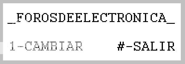

Yo usé, a modo de propaganda :cool:, el siguiente ejemplo:
Como ven, es una sola palabra (como la dirección Web) que usa 18 caracteres. Como debo llenar obligadamente 20 espacios, decidí VALIDAR el primer caracter que es el espacio, luego seleccioné letra por letra VALIDANDOLAS, hasta llegar al 20º caracter el cual lo usé con un espacio, quedando como se aprecia arriba.
El juego de caracteres permitidos es: (antes de la A hay un espacio expresado por el guión bajo (_), después de la Z comienzas de nuevo)
_ABCDEFGHIJKLMNOPQRSTUVWXYZ
Tienes en total 26 letras mayúsculas. Como siempre comienzas en el espacio en blanco, para usar las letras desde la A a la M te conviene AVANZAR (con el 1) y para usar las letras desde la N a la Z, retroceder (con el 2)
