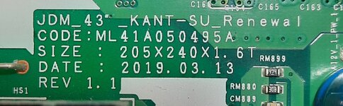

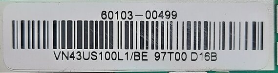

Hola, estoy buscando el archivo de la memoria de arranque de un Samsung UN43NU7090G, la monoplaca es VN43US100L1/BE 97T00 D16B, en la placa la memoria esta marcada como IC502. Muchas gracias.
