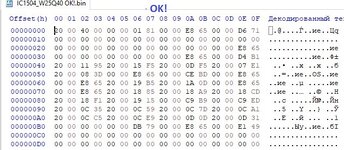

Adjunto los volcados para la tarjeta BN41-02568B - UN49MU6400FXZX
Adjunto los volcados que tengo para la memoria SPI Flash W25Q40
Suelen ser compatibles entre varios modelos.

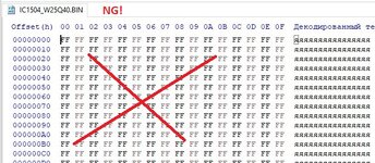

Necesitaria archivo de la memoria IC402, es una 25x40bvsig.
La he leido y no hay nada esta vacia todo FFFF.
Gracias a ver si hay suerte.
