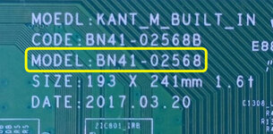

Hola amigos. Tengo una TV Samsung UN55MU6350FXZX, BN94-12727B, BN41-02568B.
E
l asunto es que, por accidente perdí una parte que está serigrafiada en la tarjeta como VT201 (junto al conector CN202_GD).
No sé qué es y tampoco su valor.
Adjunto imagen de esta.
¿A
lgún buen samaritano me podrá proporcionar información de esta parte?
M
uchas gracias.
    429.9 KB · Visitas: 11
    184.7 KB · Visitas: 11
Por lo que se alcanza a ver en esta parte de la imagen, y por el lugar, debe ser un inductor o Ferrite Bead, que es para la supresión de ruidos...
Así que le puedes colocar otra FB similar y seguramente funcionará sin problemas.
Para estar más seguro, mañana checo en el taller y lo confirmo.

Si puedes hacer una foto del área donde va el componente que muestre las conexiones, porque parece que conecta el pin #1 del conector CN202 que es el que proporciona alimentación desde la fuente.
Parece que conecta el punto donde están los fusibles f202 y f201 con el pin # 1 del conector, pero el remarcado en azul no permite ver el detalle.
Si fuera así, pues habría que ver que funcion tiene en la fuente de alimentación el cable que va al pin #1.
Si uno observa el conector como se ve en la foto, los siguientes pines del conector deben ser los impares 3; 5; 7; 9 por donde se alimenta con voltaje positivo que proviene de la fuente, pasa por las bobinas BD201; 202; 203; 205, pasa por los fusibles F201 y F202 que están en paralelo y de ahí conecta con el componente marcado como VT201, y también conecta con los terminales de source del transistor mosfet con número de localización Q209 que por su nomenclatura impresa en el encapsulado bien puede ser el AO4801A , que es un mosfet canal P.
Correcto!, una protección contra voltajes transitorios :excelente:.

entonces este elemento solo juega la posición de protección
Si, solo de protección contra variaciones súbitas del voltaje en la línea donde está colocado, se debe notar que está después de los fusibles, y esto es para que si el accionar del supresor de voltajes transitorios demandara mucha corriente, los fusibles abran el circuito.
puedo arrancar el equipo sin temor a que este elemento afecte su arranque y funcionamiento a futuro ??o me recomiendan instalar esta. !?
Eso es una decisión a discreción de cada uno.
Hay infinidad de circuitos similares que no usan ese componente.
En lo personal no me preocupa la presencia o no de ese componente, osea si no está me da lo mismo, pero esa es mi opinión.
ES UN DIODO ZENER SUPRESOR DE 6 VOLTS. ??? ESA SERÍA LA INFORMACIÓN CORRECTA ??
Eso depende del voltaje que hay en la línea donde está colocado, y siempre va a ser un poco mayor el voltaje a que va operar, pues no debe conducir corriente con el voltaje normal de trabajo en el punto donde está.
Es muy común en Samsung que en esa línea exista unos 13V.
