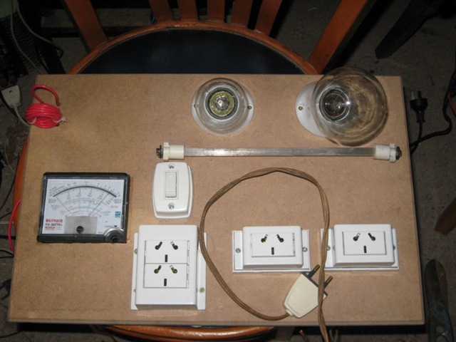

Se que esto resultará demasiado simple para muchos de los participantes de estos foros, pero es tan útil un tablero con lámparas en serie para la prueba y verificación de todo tipo de artefactos que se conectan a la red que creí necesario documentar para los mas principiantes esta indispensable herramienta del taller, además quería armar uno mas presentable que el que tenía.
Los detalles y mas fotos en http://anajesusa.wordpress.com/2012/08/11/un-tablero-de-pruebas-para-el-taller/

heeee.jeluz verona, la linea que uso yo !!!!
antes usaba un cuarzo,ahora un caloventor medio cachuzo como la serie mas potente .
si, es una cosa indispensable y mucha , muchisima gente no la tiene clara.
no me digas que ese rollito de cable rojo es lo que pienso que es ????
un multiplicador para la pinza ???
(ya vi que si )
entre en tu pagina, andamos en la misma linea :D de aprovechar las cosas economicas y simples de la electricidad (y)

:) veo que te diste cuenta para que eran los rulos de cable, esas pinzas son bastante malas, sin embargo para algunas cosas sirven y con ese artilugio le da un valor agregado.
Electronec me alegra te haya gustado el blog, ya llevo varios años documentando las cacharreadas que hago, gracias por los elogios.

Que bueno!! Yo también le dediqué algo de trabajo a esta herramienta indispensable, así que acá dejo una foto de mi humilde tablero que funciona muy bien y permite combinar tres lámparas de distintas potencias según los requerimientos.
Saludos para todos!

Hola Cesár, si bien has dirigido estos tutoriales a los principiantes, me gustaria hacer una encuesta entre los miembros del foro y quizas nos llevariamos una sorpresa en la cantidad que no tienen un tablero elemental para este tipo de pruebas.....
Algo para destacar poque apraecera quien diga para que medir continuidad con la serie si con el tester puedo hacerlo igual
Ese es un gran errror, ya que el tester hace esa pureba con DC de muy bajo valor (menos de 3V) y la serie hace la prueba en AC, hay situaicones que por inducción o por situaciones capacitivas permitirian perfectamente el paso de la Corriene AC a 220V pero se verian bloqueados para la DC del tester y la baja tensión seria incapaz de vencer por ejemlo el dielectrico de un elemento envejecido que falla a 220
Hay que insistir en el uso de este tipo herramientas que como bien demuestras, no sale gran cosa y presenta muchas ventajas como el echo de poder medir cossumo.

Hola panda, un abrazo y gracias por el apoyo, no solo tuyo, sino también de varios de los capangas de este formidable foro. Con respecto a tu comentario, siempre hago esta comparación, el tablero serie es como la amoladora radial, cuando la probas una vez, no podes vivir sin esa herramienta, cuando uno trabaja con con el tablero en serie siente una gran seguridad, aunque se quemen cosas, he quemado unos cuantos mosfet aún trabajando de este modo, pero siempre es una gran ayuda saber que hay una limitación de la corriente y a lo sumo se prenderá la lámpara, pero no vas a hacer saltar los fusibles de la casa. saludos

Te cuento un caso muy reciente, un motor que tenía perdidas, supuestamente la habían ailado, y prueban con un tester y como no hay continuidad, lo colocan, antes de hacerlo me cuentan y yo le digo pero provaron solo con el tester??? para una prueba definitiva debe hacerse con una lámpara serie les digo pero obvio no me llevaron el apunte, y efectivamente segúian las perdidas y estaban perplejos, voy a ver y si con el tester pareciía estar aislado pero al poner la lámpara de prueba esta se encenció.
Las fugas de linea deben ser comprobadas si o si con una lámpara serie no con un tester por un par de razones fundameneales, la prueba del tester la hace a muy bajo voltaje y en corriente continua, es decir toda una tormpeza si el aparato en cuestión se alimenta con alterna ya sea 220 o 380.
Comparar entre una pila de 9V y la linea de 220 o 380, nada que ver, y porque dico encima corrente continua?, porque muchas veces tales fugas son capacitivas o inductivas, entonces jamás las detectaran con un tester,
Hay que aprencer a utilzar los aparatos de mecida, saber que se mide y como debe medirse, no por algo en ingeniera hay una materia que se llama medicones eléctricas y cuando mi época era anual

en ese caso un megger ac $
si cambiamos el voltimetro de este tablero para que mida el voltaje de la lampara serie
quedaria casi como un megger
