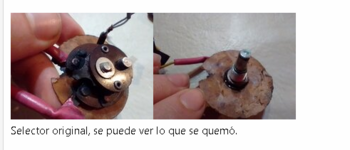

Hola a todos, estoy intentando revivir un ventilador antiguo Rosario , como ven en la foto. El mismo anda lento intente reemplazarle el capacitor, pero no es el unico problema que tiene. Resulto que también el selector estaba en pesimo estado, al desarmarlo y volver a enchufarlo a corriente literalmente se quemó como pueden ver en la foto. Así que basicamente hay que reemplazarlo todo. Intente hacerlo con un selector de un ventilador de techo pero no funciono, no tiene una bobina, ¿Podría ser por eso? Subo fotos de todo, si quieren algo más lo puedo subir. Tengo alguna experiencia con electricidad y electrónica, pero jamás intenté reparar un ventilador.

Selector original, se puede ver lo que se quemó.
El selector que compre en reemplazo junto al capacitor de 1uF nuevo.

Nop, pero el selector lo tengo que cambiar, literalmente se quemó con chispeo, humito y todo.

¿ El selector nuevo o el viejo se quemó ?

Se quemó el selector viejo, por eso compré uno nuevo.

Esta bien como gira , eso quiere decir que gira libre, sea que lo lubriques o no.
Ahora, lo que debes hacer es, conectarlo directamente a 220VCA, para ver si funciona al máximo de velocidad.
EL motor suele tener 3 cables según imagen 👇 En uno va ese capacitor que compraste conectado como en la figura.
Si logra el ventilador funcionar a plena potencia , entonces solo resta agregarle el regulador que comprastes y listo.

Se puede adquirir uno en una casa de reparación de ventiladores, yo compre este para un ventilador de tres velocidades de botonera sin la botonera, basto con conectarlo en condiciones, luego lo adapte a la carcasa y quedo al pelo.
Aunque claro, 1º probé de ver si el ventilador funcionaba con una conexión directa, al ve que si, lo adquirí.
Me pareció más adecuado en lugar de usar uno de techo.
