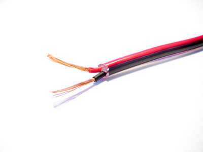

una pregunta, ¿el cable del amplificador al parlante es necesario alguno especial o algo asi ? ¿afecta algo al implementarlo con esos cables beretas de $ 1 el metros ? en amplificadores de poca potencia no afecta mucho , nose si afectará en este amplificador de mucha potencia. Desde ya muchas gracias
jaja esta bien, gracias por la respuesta :) , entonces voy a ver si consigo uno mejorcito en vez de esos tan finitos para probar pero que no salgan tan caros sino encuentro me conformo con esos. Desde ya muchas gracias

Cuando vas a comprar cable a una casa de electricidad, creo que te preguntan la sección que querés, esto es el "grosor" del cable. En mi caso, no le pondría cable unipolar de 1mm, yo acostumbro a cablear con cable bipolar, rojo y negro, de 1,5 o 2 mm2 de sección. Es prolijo al aspecto y... relativamente barato, 4 pesos el metro aproximadamente (Argentina).
:D
PS: Ya que se esto no va para equipos Hi-Fi; corresponde mencionar que en los cables bipolares se forma una especie de capacitancia, tal vez de algunos Picofaradios, no lo se precisamente... Pero a pesar de esto, este cable va perfecto para nuestros equipos.
:eek: :eek: :eek:
Para qué potencias utilizás esos cables?
No entiendo tu pregunta. Te referís a que el cable es muy fino o sobredimensionado? :confused:
Yo me refería exactamente a este cable:
Descripción del producto:
Cable bafle 2x1mm2, Bipolar (rojo/negro) Vaina redonda Cristal 7mm.
Es cable bipolar de 1 mm2 de sección. Sirve perfectamente, es el que uso yo, pero creo que es un poquito más "grueso". El mío es de 1,5 mm2 de sección.
Sobre las potencias, creo que hasta unos 150-200W rms andaría al pelo, la mía es de 100 + 100W RMS.
No lo se exactamente, ni quiero entrar en cálculos. Estoy seguro de lo que hago. ;)
Para confirmarlo, leé la descripción del producto de la imagen en la página de publicación:
http://www.plugtechcable.com/catalogo/product_info.php?products_id=265
Ahh bien.. coincido con esos valores que decís.
Por el precio que comentaste te entendí otra cosa, es barato el metro de 1[mm^2] y con esa sección sería más que suficiente para uno de estos amplis (y)
