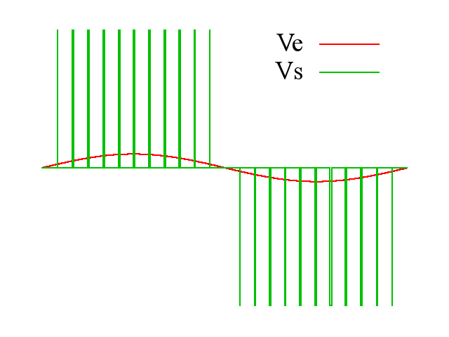

Amplificadores Clase "T".. Existen...?
hector_vega
Ummmm... como te respondere esto?...
Si y No... esa es la respuesta. En realidad "ClassT" es una marca registrada. Es decir, no es una nueva clase de amplificador. En realidad es un amplificador Clase D, pero es la manera en que Tripath (la compañia que lo desarrollo) lo implemento.
Cuando la mayoria de los amplificadores Clase D se orientaban especificamente a las frecuencias bajas, Tripath se jactaba de tener el unico diseño que se podia utilizar para todo el espectro audible (Bullshit... Infinity lo hizo antes con su linea Beta). El problema es que al usarlo de esa manera, no tenia una eficiencia superior a un Clase AB.
Tuve la oportunidad de jugar con 2 amplificadores que usaban la tecnologia de Tripath, sin embargo no me convencio del todo. Y creo no ser el unico que penso lo mismo ya que Tripath se fue a la quiebra.
Espero que esto conteste tu pregunta.
Ademas si sigues leyendo el foro, veras que no hablan muy bien de esa rebista... y a este tipo de amplificadores los llaman "full range classe D"...
De Wikipedia:
Special classes
Several audio amplifier manufacturers have started "inventing" new classes as a way to differentiate themselves. These class names usually do not reflect any revolutionary amplification technique, and are used mostly for marketing purposes. This can easily be determined by the fact that the class name is trademarked or copyrighted. For example, Crown's K and I-Tech Series as well as several other models utilise Crown's patented class I (or BCA) technology. Lab.gruppen use a form of class D amplifier called class TD or tracked class D which tracks the waveform to more accurately amplify it without the drawbacks of traditional class D amplifiers.[citation needed]
"Class T" was a trademark of TriPath company which manufactures audio amplifier ICs. This new class T is a revision of the common class D amplifier, but with changes to ensure fidelity over the full audio spectrum, unlike traditional class D designs. It operates at different frequencies depending on the power output, with values ranging from as low as 200 kHz to 1.2 MHz, using a proprietary modulator.[citation needed] Tripath ceased operations in 2007, its patents acquired by Cirrus Logic for their Mixed-Signal Audio division. Some Kenwood Recorder use Class W amplifier [15]
"Class Z" is a trademark of Zetex Semiconductors (now part of Diodes Inc. of Dallas, TX) and is a direct-digital-feedback technology.[16] Zetex-patented circuits are being utilised in the latest power amplifiers by NAD Electronics of Canada.
Por eso digo que:
Desde mi punto de vista, la class T y la D son practicamente iguales.
Con eso no quiero decir que tengan la misma circuiteria... lo que quiero decir, es que a los amplificadores "switching" los llamo clsase-D.
