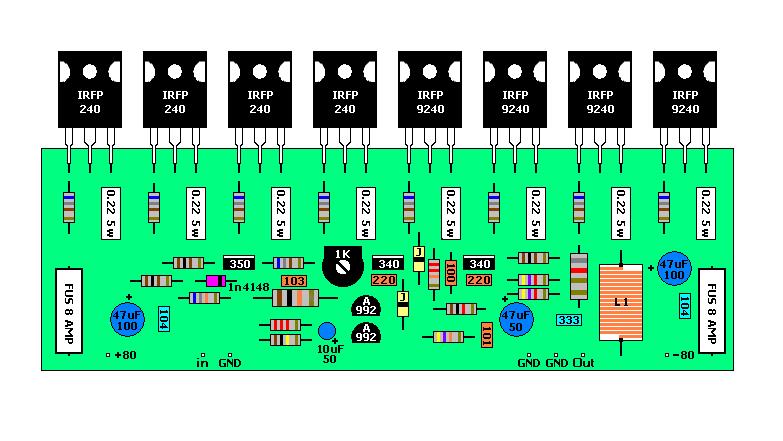

Amplificador Mosfet 500 w
Con este aporte, despido el año 2016.
Un pequeño apunte, poner a los MJE340 y MJE350 un pequeño disipador.
Está probado, medido, testeado, sondeado y aprobado.
Feliz Año 2017 a todo el Grupo

Gracias por tu aportación. Cuando leí el título creí que era 500W sobre 8 ohmios. Después entré a leer los datos y me llevá una desilusión... Posiblemente haga este amplificador; aunque esto me va a costar comprar un nuevo transformador para conseguir los 80V.

Existe un error de conexión entre las gates de los IRFP240.
Lo descubrí luego de analizar cómo cuernos daba menos distorsión en la parte alta del espectro que en la parte media del mismo :confused:, cosa que no parecía muy lógica, más habiendo cuatro pares de transistores de salida que tienden a deteriorar bastante esa parte del espectro.

Analizá detenidamente cómo están conectadas las resistencias de 680 ohmios a esas gates.

No solamente. Un extremo de cada resistencia de 680 ohmios debe morir en un único punto común de manejo desde el MJ3..
En la simulación están tres como si fuese en serie de la primera ;).

El error estaba en la conexión de R17
