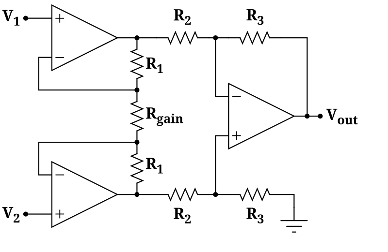

Feliz año! perdonar mi tardanza en responder, os muestro un esquema, se trata de una placa solar y quiero medir los amperios que suministra al cargador para ello utilizo un shunt de 75mV (100A) pero claro nunca llegaré a 100A ya que mis placas como máximo dan 20A

Bien debes diseñar con un AO similar a los que te mencione o los mismos un Amplificador con la ganancia requerida, tal vez necesites corregir el offset pero eso es sencillo, baja la hoja de datos del AO, y habría que ver la forma de alimentarlo con una tensión simétrica o utilizar un artilugio, ya que solo posees tensión positiva, tal vez un pequeño inverter podria servir.
El LM358 esta diseñado para trabajar con fuentes simple y con un voltaje tan bajo ±1.5V
Hay también de la serie OP .
Aunque lo mejor seria un INA que es un amplificador de instrumentación trabaja a 3V fuente simple, hay varios modelos, habría que ver cual se adecua más a tus propositos, por lo que habría que hacer una busqueda parámetrica en la web del fabricante
Buenas tardes, fui a una tienda de electrónica de mi ciudad y no tenían el INA pero sí que tenían el LM358 y os cuento mi resultado. (Pediré el INA por internet)
Lo he alimentado a 3.3V con realimentación negativa tal como me mostraba pandacba, me decidí a utilizar una Rf de 33K y una Rg de 680 ohm, para tener así una ganancia de 49.5 aprox. He aumentado la ganancia que puse inicialmente en el hilo para aumentar a un más la resolución
1024 = 49.5x20.68
Si 75mV son 100A, 20.68 son 27.6 A y mis placas nunca van a sobrepasar los 20 A así que aun voy sobrado.
