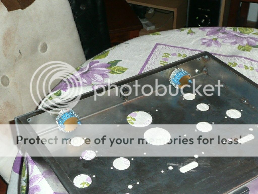

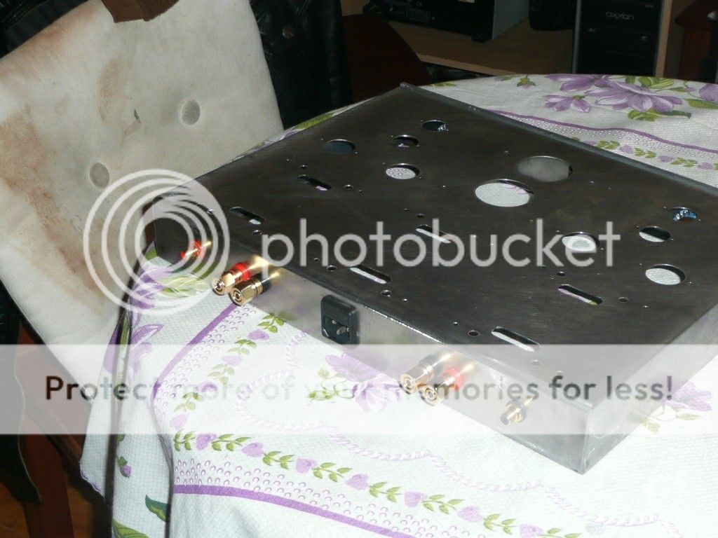

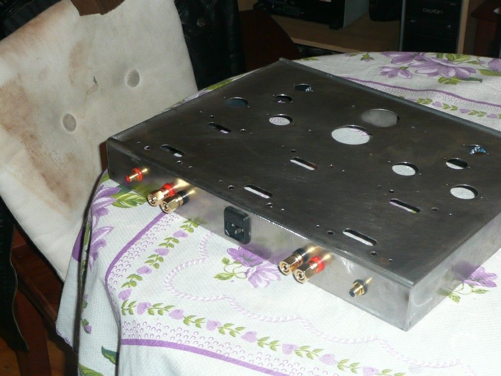

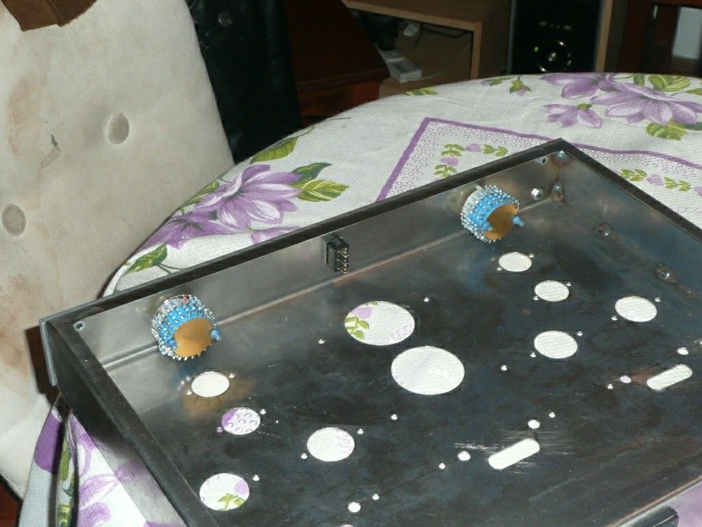

mientras seguia laburando en el esquema final, y en el diseño y construccion de los transformadores de poder y de salida, mandé a cromar el chasis, quedando como se puede apreciar en estas fotos, con elementos montados para presentar todo:
