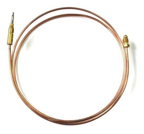

Ya que está en Cuba , las termocuplas de calefones , cocinas , etc. , son J , K , o T ?
termocupla-original-cocina-y-horno-ariston-c64-cg64-fbg-fkg-D_NQ_NP_935186-MLA31036043918_062019-O.jpg
Ciertamente no son nada comunes acá encontrar las termocuplas, pues no se venden en ningún local asignado para esto. Lo que si necesito es el esquema del circuito con el ICL7106 que me sirva como termómetro, al que tal vez se le pueda hacer alguna modificación o añadirle algún otro circuito que me ayude a registrar la temperatura de la estación.
