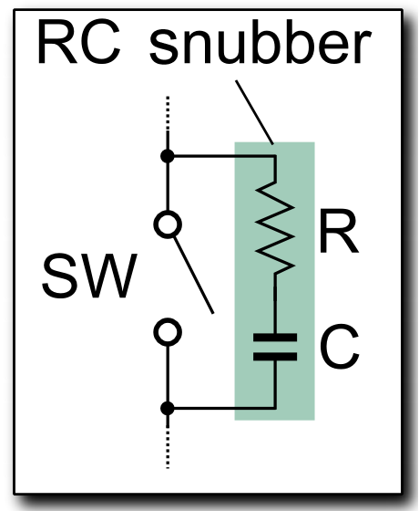

Cómo sacar la chispa del contacto del relé
Obrigado, cómo debo hacer el cálculo del snubber ? Cualquier otra solución que sea buena para proteger los contactos del relé?

Si , poné una Snubber clásica , un capacitor de .22 uF x 400 V en serie con 100 Ohms , eso en paralelo con los contactos del relé.

No es un cálculo sencillo , usa alguno de los clásicos cómo prueba , o el que ya mencioné , o 100 nF x 400 V y resistencia de 39 Ohms

Simularlo es mas facil que calcularlo. En el link que pasé esta el modelo de simulacion que podes modificar para ajustarlo a tu situacion.

Un diodo em paralelo con bobina ayuda a proteger los contactos que están en la salida del relé ?
Más allá, de mencionar la tensión de trabajo. En un relé, es imprescindible conocer la CORRIENTE, que maneja.
Por otro lado, el diodo conectado a la bobina del relé, protege al sistema que acciona al mismo. Los contactos son independientes de la bobina.
obrigado, el relé sostiene hasta 10 A a su salida
pero todavía puedo tener el snubber allí si va a controlar una lámpara en lugar del motor ?

calcular la resistencia para snubber sería esto: R=U/I= 230/10= 23 OHM
Cómo calculo el condensador y la resistencia del snubber ?
Le estan pifiando!!!!!
El snubber no va en los contactos del relay sino que va en paralelo con la carga.
Para una lampara (a saber cual es la lampara que usa...este señor cree que somos adivinos...y no sube ningun esquema ni foto) el snubber es completamente inutil a menos que sea una lampara con balasto de arranque, en cuyo caso hay que analizar en detalle. Por otra parte, si ponen el snubber en paralelo con los contactos es probable que la lampara parpadee estando apagada.
Para motores....puede ser..o no...depende de las caracteristicas del motor (tampoco nos cuenta nada de eso), pero al menos hay un inductor que puede justificar ponerlo.

No nos estamos entendiendo:
1- Por que decis que necesitas un snubber??? Que problema has visto o que medicion has hecho??
2- Ya lo dije antes: el snubber se coloca en paralelo CON LA CARGA!!! y eso protege todos los relay que le conectes A ESA CARGA.
