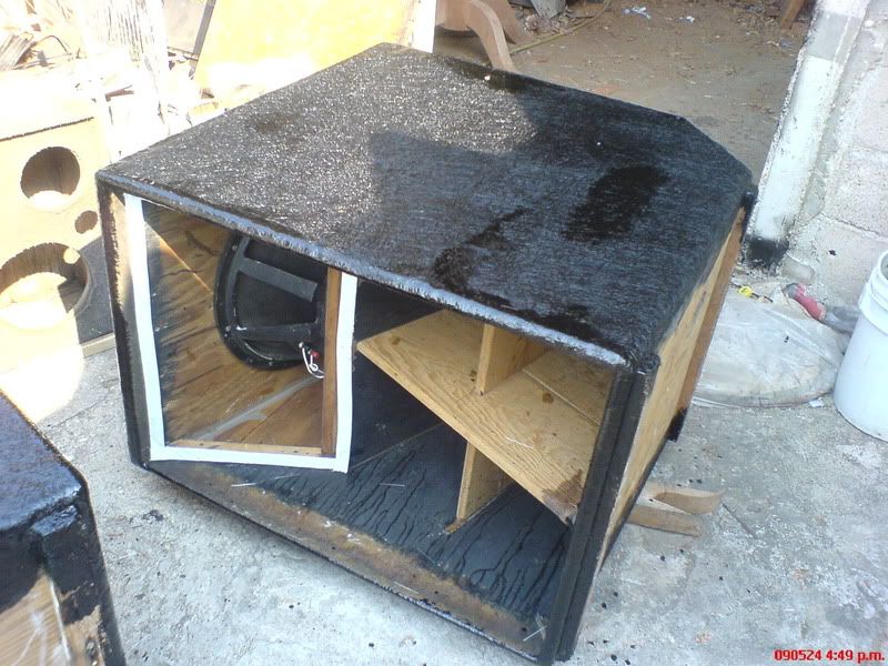

hola que tal ivan pues mira ya hice el cambio de cajones y la verdad se escuchan mejor que si estubieran en el cajon frontal el desempeño de los 4 es formidable aun que estos los tengo con un power crown micro tech 1200 y el driver rack pa el cual hace que trabajen al 100 sin exederce del limite del parlante,aun que los cajones no son cerwin verga,(nunca consegui los planos),encontre unas cajas que igualan las caracteristicas al de un cewin vega original,la unica diferiencia es que la tapa no es de aluminio,y el orifico es completamente cricular,bueno viene con una divicion interna,a diferiencia del cerwin que tiene en al primera parte de arriba una semi-onda mientras que en la parte de abajo tiene un corte recto,en cuanto a las medinas no creo poderlas hacer ahorita ya que estoy en la escuela y apenas tengo tiempo de checar el correo y no tendria tiempo de abrirlos.

ok ingkhonejo gracias por la respuesta y me alegro que pudieras colocar los parlantes detodas maneras puedes poner fotos y cuando puedas las medidas ok gracias chao

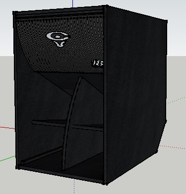

gracias nachoti, me sirvieron mucho los planos y ya comencé a fabricarme unos de contrachapado... qye espero queden de lujo, cuando esten listos les dire que tal quedo.
tacatomon gracias por las fotos podrias compartir los planos, medidas etc de estos bajos, ha mira les pusistes las gafas a estos bajos y que tipo de parlantese les pusistes desde ya gracias por la repuestas atte Ivan Cartagena - Colombia

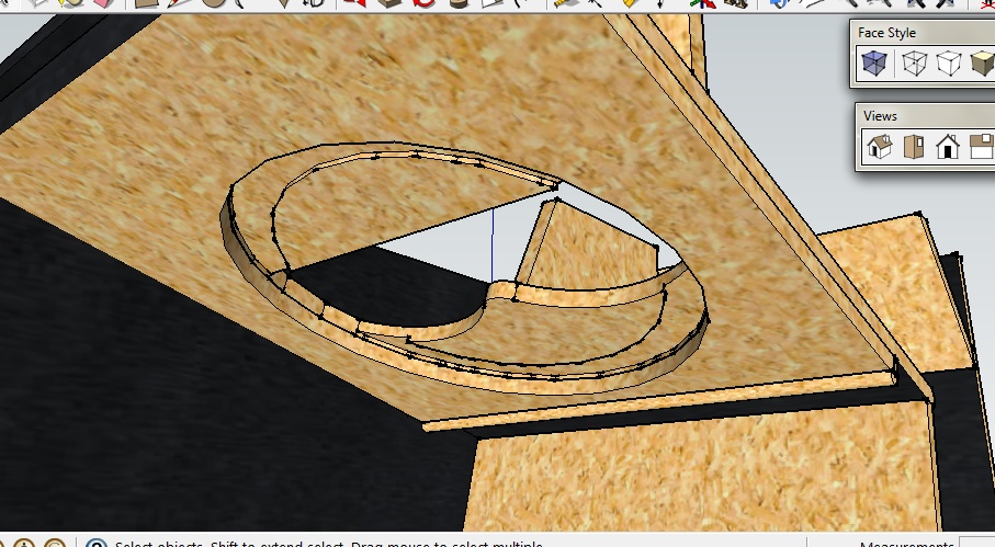

les recomiendo que no omitan esa lamina al hacer las cajas cerwin vega, es su secreto:
la lamina de arriba lleba acanalado un circulo para que el cono no pege de esa lamina, unoa 4 o 5 mm

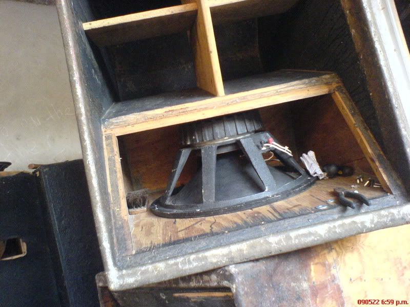

bueno aqui les dejo una imagen de una Caja EL36c original, tomada de un vidieo de yout
en el que un guy le cambia el bajo original por otro bajo, el video es algo fastidioso pero firma
en dos ocaciones dentro del recinto y se ve muy bien el diseño:

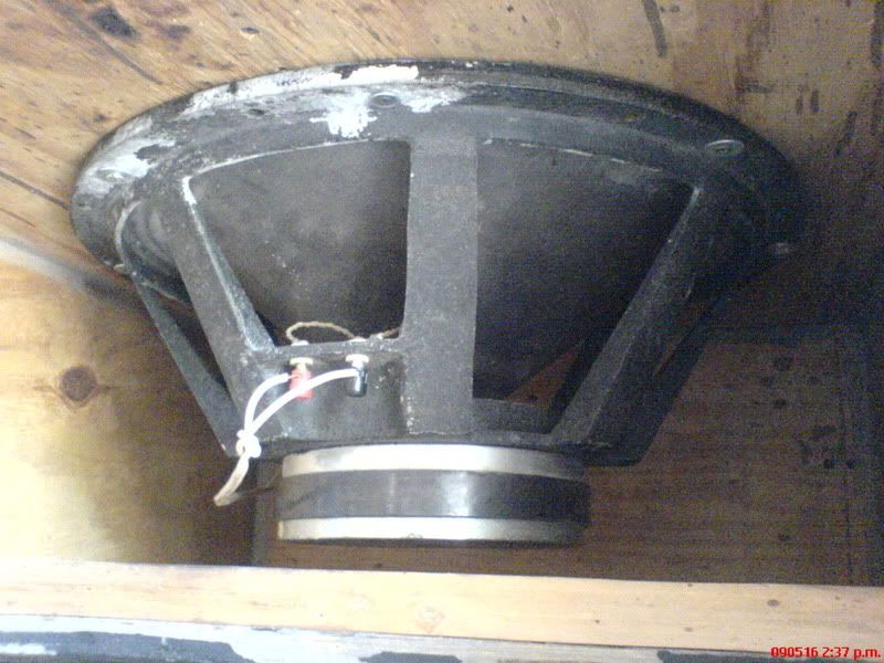

1.- por lo de los parlantes que se rompen:
seguro es por que el cajon es fabricado y no le hacen el rebajado circular en la recamara de compresión, ese rebajado es para que el cono no choque con la lamina superior de la recamara. Tambien se puede deber a que el litraje del recinto es demaciado grande para el woofer, en ese caso la excursion es muy larga, si el litraje del recinto supera el maximo recomendado para el woofer

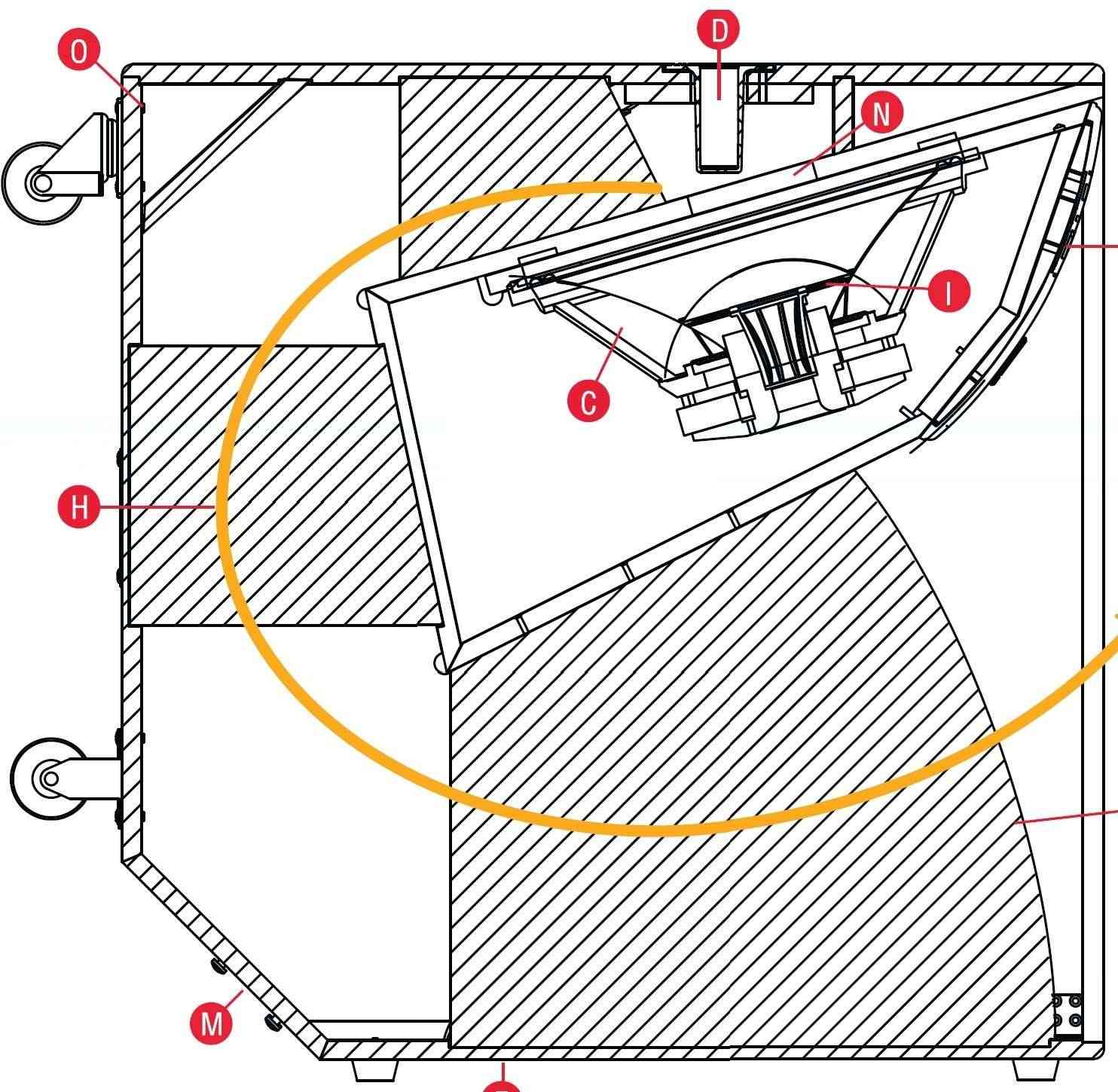

2.- las medidas exactas no las tengo, pero uno las puede hacer viendo esta imagen:
(Imagen original sacada del documento: cv_pro_brochure.pdf)
bajado de la pagina de la cv
en la 4ta pagina creo descargen el archivo y ojeen
documento:
(lo subi a megaupload)
vealo online (tarda en cargar)
http://cerwinvega.com/themes/theme206/products/cv-pro-brochure/index.html
es mi opinion las laminas que entran dentro de otra, creo que la lamina tiene un rebajado donde entra la otra.
en el documento explican la funcion de las partes solo que en english
Ese tipo de trabajo se hace con un Router, y se trata de hacer un canal donde tiene que ir acopladas las maderas para una unión buena.
Interesante, con un poco de calma y una calculadora se pueden sacar las medidas de esa cajón.
