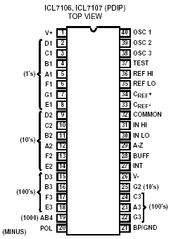

el ES5106E se parece al ICL7106

Copio una respuesta mía de otro post parecido sobre el ICL7106:
Pero si te animas a medir... los 9 V de la pila los divide y crea un falso V+ y un V- referidos a masa (borne -) los V+ son +2,7V (#1) y los V- son -6,3V (#26).
También has de tener la Vref de 100 mV en la #36 y en el cursor del pote VR1, por suspuesto, éstos dependen de que estén los V+ y V-.
La tensión de entrada va la la #35, pasando por el divisor, excepto en la escala de 200 mV que va directo.
Oscilación en los pines 27-28-29.
Por último el consumo sería de unos 2-3 mA.
