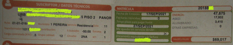

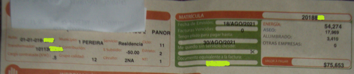

Lo empecé a usar a finales de julio, así que funciono todo el mes de Agosto que se paga en este mes de septiembre. En mi casa la
factura de la energía tiende al alza, por lo que se que el aparatito hizo su trabajo.
Esta factura es la de julio que se paga en Agosto.
Aquí se puede ver el ahorro. Es la factura de Agosto que se paga en este mes de Septiembre.
Funciona!!
