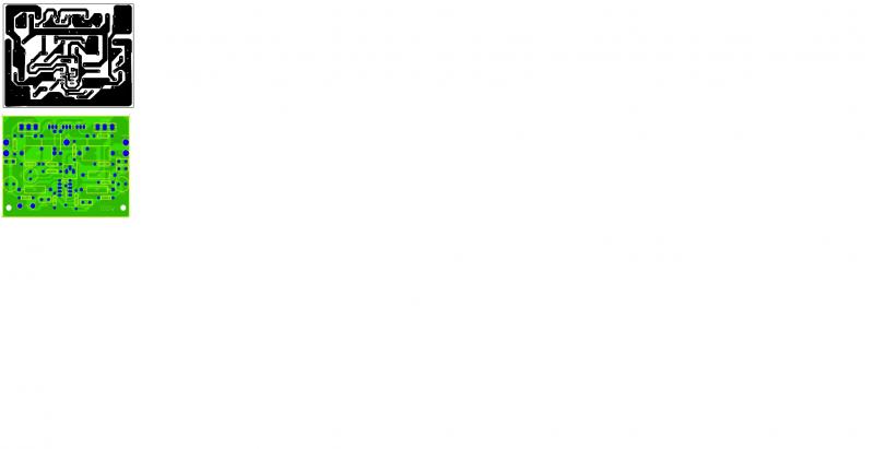

Soy nuevo en este Foro pero jlpua quizás te puedo colaborar con el PCB, es un amplificador muy bueno con el TL071.
Medidas del PCB escala real son : 8,5cm x 7cm.

Buenas noches foristas
La imajen que me recomendaron para este amplificador se distorciona al ampliarse , me tome la tarea de seguir el consejo de fogo de clonarlo antes de hacer pruebas se los presento, por si hay que corregir algo adjunto el pdf
