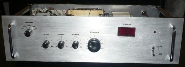

Si las del medio no te importan mucho, usá espacios cada 30º y listo... con diez divisiones vas bien y no hace falta una escala GIGANTE para poner las letras/numeros indicadores. Fijate este frente que hice y que está cada 30º, aunque no tiene letras ni nada.

Aporto un par de fotos de mi gabinete

Parece que en algunos países no es nada fácil conseguir la chapa negra y hacerla cortar y doblar. En diyaudio presenté unas fotos de uno de mis amplis y a varios les gustó el gabinete, pero cuando comenté como lo había hecho, la gran mayoría dijo que para ellos no era posible hacer ese trabajo o conseguir quien lo hiciera.
En ese contexto, tal vex el pertinax doble faz sea un mejor opción, sobre todo por que no requiere herramientas especiales para trabajarlo.
