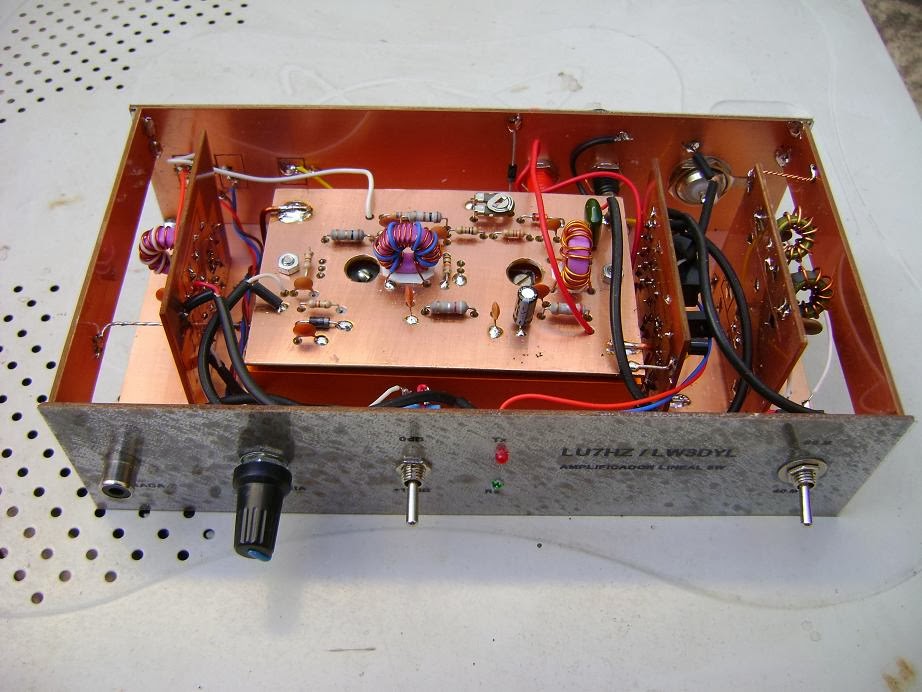

Se me hace una buena opcion construir el gabinete con baquelita de doble cara, porque este lo podrias mandar cromar, anodizar , tropicalizar , niquelar e incluso pulir el mismo cobre y luego meterle una pintada de transparente, imaginense como quedaria cromado con todo los componentes ya montados (y)
Parece que en algunos países no es nada fácil conseguir la chapa negra y hacerla cortar y doblar. En diyaudio presenté unas fotos de uno de mis amplis y a varios les gustó el gabinete, pero cuando comenté como lo había hecho, la gran mayoría dijo que para ellos no era posible hacer ese trabajo o conseguir quien lo hiciera.
En ese contexto, tal vex el pertinax doble faz sea un mejor opción, sobre todo por que no requiere herramientas especiales para trabajarlo.

Si, parece que en otros países es complicado el asunto de la construcción DIY de gabinetes y entonces surgen estas cosas, que creo que son muy buenas para pequeños equipos.

Seee... ese está muy bueno, pero parece que para algunos usuarios hay problemas en conseguir/cortar/plegar las chapas, que es lo que requiere herramientas o talleres con un cierto grado de especialización. En Argentina los encontrás a la vuelta de la esquina, pero en otros lugares no....o al menos eso es lo que dicen.

Hola gente,En mi caso he realizado,gabinetes con un sistema similar al posteado por su santidad!!! pero en lugar de usar aluminio en angulos,utilizaba lingotes de aluminio de 1 * 1 cmt,(bah aluminio cuadrado en tira) y perforaciones mediante ,y roscas varias,unia todas las chapas y quedaban unos gabinetes bastante decentes,pero hoy el aluminio esta bastante carito ,ni hablemos del bronce!!!! Es evidente ,con respecto a costos y terminacion. Que Hoy en dia, lo ideal es plegar la chapa.
Sí D@río, el frente lo pinté con aerosol aluminio y le pegué una filmina con las letras en espejo. Uso un pegamento en aerosol de "3M" que es bárbaro. Un poco caro, pero por la cantidad que uso me va a durar un montón. (Entre paréntesis... el pelo también me duró un montón... hasta que se cayó todo... :unsure:).

impresionante jaja ya me estoy fijando para hacer uno asi... pero con que lo pegan para qUE quede firme???
che es espectacular ese laburo...!!!
impresionante jaja ya me estoy fijando para hacer uno asi... pero con que lo pegan para q quede firme???
El pertinax tiene cobre, y se puede soldar si te fijas bien en la fotos vas a ver los puntos de estaño.
