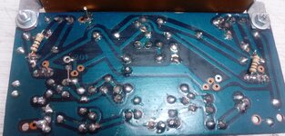

99% que es tu diagnostico el acertado... pero testea el TIP29 de ese 36... me han arrastrado la salida y yo siempre culpando al 35-36.
Lo mismo...de esos no dejé registro pero con mi "metodologia" no los ponía si daban mas de 150 según recuerdo....y un poco menos ..mejor.
Solo una vez me tocaron malos...y lamenté haber cambiado los anteriores porque solo era un tema de terminales muy cortos y maltratados.
Espero ayude.
Hoy me hice un ratito y cambié el TIP36 pero nó el del PCB donde palmó sino del otro...de esa forma puedo probar de nuevo mas tranquilo que no hay otro componente que esté potencialmente palmado.
Luego abrí el TIP36 que quité y esto es lo que había adentro:
no alcanza a dar ni asco el tamaño de la pastilla de silicio....tiene 0.5 x 0.5 mm 🤬 🤬 🤬 🤬 🤬 pero al menos no tiene la goma blanca vomitiva encima :sick::sick::sick::sick:
Ahora he puesto este otro que pinta mejorcito...y que es lo que debería haber hecho desde el principio:
Ya mañana probaré a ver que sucede...

Ahora probé con el TIP36C de ST...y esa parte de la onda funciona OK, pero la parte "negativa" tiene una oscilación que no sé de donde sale, pero probablemente sean del TIP35C semi-trucho. Mañana voy a ver si consigo alguno "mas original" a un precio razonable...o le pongo el MOSPEC que tengo. Por lo menos ahora no explotó, aunque el disipador estaba tibio con una salida de 1.25Vpp sobre 8 ohms...que son algo así como 24mW :unsure: :unsure: :unsure:

Uf que feo! agregar ceramico 1nf entre base y colector de Q5 para probar , sino transistor trucho....
1nF es medio exagerado para el capacitor miller, de 100p-470pF o máximo 680pF para no limitar tanto el ancho de banda, no he seguido el tema así que no se donde está el diagrama, en que pagina esta? vi uno en la pagina 8 pero no se si es ese.
la configuración es sziklai es normal esa oscilación, generalmente aparece solo en el semiciclo negativo como en este caso, agrega el capacitor entre la base de Q5 a colector o de base de Q5 a negativo, de base a negativo es mas estable me a dado mejores resultados a mi, si sigue oscilando agrega una resistencia base stopper, no se como se calcula pero un valor común es de 10Ohm, interconecta la resistencia entre el colector de Q5 y la base de Q7, lo mismo para la parte de arriba.

Lo del capacitor lo hice y puse de 470pF.
No me queda claro lo de esta resistencia entre el colector de Q5 y la base de Q7 , o sea sacar la conexión directa y poner la resistencia de unos 10 Ohms ?
Lo de C3 a 100 uF me dejó con intriga...quizás en unos días saque la tapa de nuevo :D y voy a medir un poco de nuevo teniendo estos datos.
Esa oscilación en la parte negativa la tenia vista.... modifique mucho...pero me parece que el capacitor de 470pF la hizo muy poco notable.
Saludos y muy buen aporte!!
Hoy me puse a ver si podía solucionar la historia de la oscilacion parásita en la onda negativa.
Primero agregué un par de resistencias en los emisores de los TIP29/30 de 10 ohms según la recomendación de D. Self (degeneración de emisor).
Como no alcanzaba a eliminar toda la oscilación, le metí 100pF como capacitor de Miller según la recomendación de @sebsjata (1nF es gigante...y ya van a ver la simulación) (y)(y)
y ahora sí se fué todo:

ajústate de nuevo el bias?, al agregar la resistencia degenerativa el bias va abajar y con esa de 10Ohm prácticamente va a desaparecer la corriente de polarización, yo no la colocaría tan alta, en mis practicas con resistencia del orden de 0.22Ohm me a funcionado bien.
Sisi, había bajado bastante pero con un retoque del preset volvió a su lugar.
Hoy voy a revisar la modificación por el problema de la ganancia final del amplificador pero con ese valor de resistencia la estabilidad del bias es mucho mayor y no anda "oscilando" alrededor del valor fijado.
Y cambiar el sospechoso TIP35 como sugeriste en el momento de visualizar la oscilación por primera vez ya que solo afectaba al semiciclo negativo.??????????
Desde luego las modificaciones sugeridas son eficaces pero con un coste en las prestaciones finales desastroso.
La primera impresión puede ser la buena, no te gustaba es TIP35 que además es el responsable de ese semiciclo distorsionado, cambialo por uno confiable.... La onda positiva se veía de maravilla......
