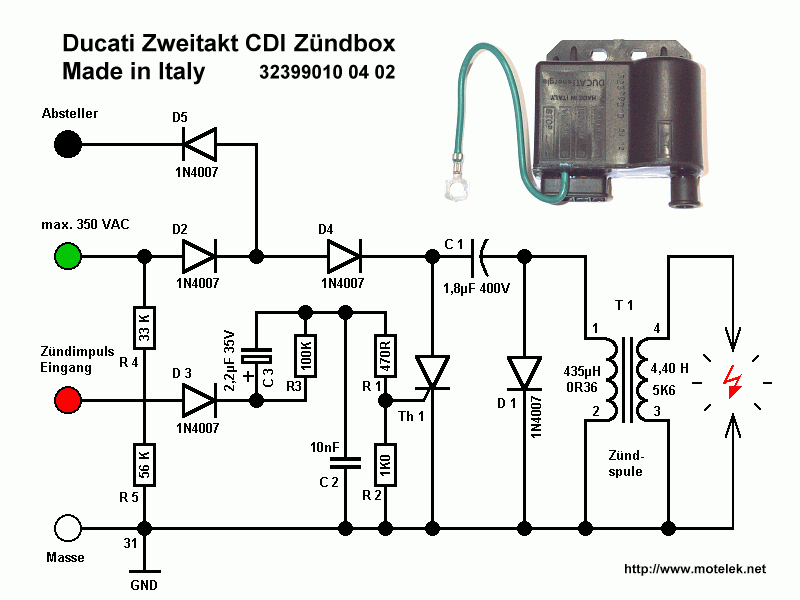

Por suerte, algo entiendo de mecánica, así que me dispuse a realizar las pruebas pertinentes para encontrar el problema...y ahí empezó mi lucha contra los platinos, un día quería andar, al otro no, que la luz, que se picaban, que esto...que lo otro...y para completar, el motor desarrolla muchas RPM y el ruptor "revota" generando fallas en "alta"
Me harte de pelear con partes móviles, y me fui directo a preguntarle a "el que mas sabe" (google). Así que, investigando como adaptar un CDI de otra moto, di con una pagina alemana donde mostraban miles de figuras raras...eran esquemas de encendidos por descarga capacitiva (CDI), así que lo primero que pensé fue "como se come esto?", sin previo conocimiento alguno, empece a intentar entender "como venia la mano" con la electrónica, mirando vidéos en YouTube y Temas en este mismo foro (con el cual dí gracias a google), hasta que un día (despues de unas 3 semanas) me dispuse a entrar en la practica.
El esquema elegido en cuestión, fue este:
El famosisisisimo Ducati, usado en muchos ciclomotores y varias motos de toda época, "un caño".

Patee y patee y nada...estaba todo bien, pero no había chispa y ahí me di cuenta que no me tenia que meter con cosas que no entiendo, porque sabia que el problema estaba en el circuito, el resto es mecánica, es fácil y la entiendo, pero como iba a analizar el circuito si no entiendo nada? :confused:
Ya resignado y muy, pero muy frustrado me senté en la PC y me "colgué" mirando el circuito...veía que había echo algo mal pero no sabia que era...hasta que veo el cable de masa ("masse" en blanco, en el esquema) y me doy cuenta que si "eso" esta conectado al cuadro/chassis de la moto, la energía "se escape por ahí" ya que los electrones y yo somos muy parecidos, a ninguno de los dos nos gusta el esfuerzo. (chiste, chiste :D ) Era como un "pare" básicamente, así que al otro día "lo encare con el cuchillo entre los dientes", desconecte ese cable y...
Video:
http://www.facebook.com/photo.php?v=107224722788476&set=o.538302892855109&type=3
Muy contento :3, funciona perfecto, como disparador (th1) fue usado un TIC116M (OJO con la "M" MUY IMPORTANTE, representa la tensión máxima de funcionamiento, el "D" es de 400v, el "M" de 600v, también sirven el "S" y el "N" de 700 y 800v respectivamente *ejemplo: TIC116S=disparador de 700v*) Fue probado con un TIC116D pero duro 2 días y se quemo, encontré el "problema de la letra" así que cambie de disparador y no se quemó mas! ;)

No señor, no varia en nada, podes fabricas esto tranquilo y te aseguro que va a funcionar excelente, técnicamente hay que tener cuidado con los voltajes de las bobinas de baja, pero prácticamente anda con cualquier bobina, siempre y cuando el volante motor sea tetra-polar y la disposición de las bobinas sea en "medialuna", con estatores en forma de estrella no esta probado, no conozco tu moto y no se como es, pero sea como sea algo vamos a encontrar para que la arregles, estoy a disposición.
