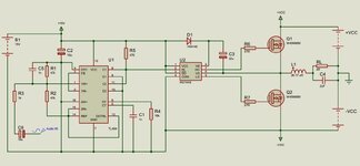

Un saludo a todos los compañeros del grupo. Tengo a mano una pareja de driver IR2104S y una pareja de TL494 así que pensé en diseñar un clase D que combinado con unos buenos FET´s (W45NM50) y una buena fuente me entreguen una potencia generosa. Acá les dejo la idea que tengo. Espero sus sugerencias y opiniones respecto al mismo. Gracias de antemano. Saludos

Honestamente, sin entrar en detalles, un amplificador de fuente partida de cualquier CLASE, a baterías, no me genera ninguna tranquilidad en el tiempo, porque no hay manera fácil de saber, cuando comienzan a no tener voltajes simétricos ó que envejezcan de manera pareja. Si es para alimentar de la red domiciliaria, no digo nada.
Si fueran varias baterías, que internamente generan una fuente partida asimétrica, seria aceptable.
Quizás está dibujado para la simulación.
Yo le colocaría un inversor schmitt trigger a uno de los IR2104 para hacer un puente.
No se si es recomendable un FET por sobre un MOSFET, habría que ver las corrientes que manejen.
Otra cosa a tener en cuenta, es la corriente de la fuente de poder, que si es en puente, es el doble de lo que se necesita para "estéreo".
Es un diseño a fuente solo que para no entrar en el tema de la fuente lo ejemplifiqué con baterías para dar a entender que ese seria el voltaje de fuente ya rectificado. Siendo así que cree usted respecto al diseño???
Exactamente es lo que pretendía. Lo de las baterías solo es ilustrativo.
Error mío es un Power MOSFET con VDSS 500V, ID 45A y RDS(on) 0.08R y potencia de disipación de 417 W.
Con respecto a lo del inversor en el IR lo que pretendo hacer son dos etapas iguales para lograr un amplificador estéreo.

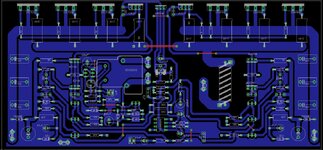

No quiero salierme del tema :estudiando: pero tengo muchos projectos guardados desde hace mucho tiempo hoy basicamente tome un layout del compañero Willy que el dejo o mejor dicho aporto su layout del amplificador de 1000W "de acuerdo a ellos" i hoy termine de pasarlo a mi programa de Sprint Layout 6 este bueno es una mostricidad pero tenia ganas mas tarde a fin de este año probarlo el PCB mide 270 mm x 75 mm requiere una fuente de poder muy grande el puso 110V DC de acuerdo al señor Miles el diseñador original, aqui les dejo el esquematico e imagen del PCB layout por favor no lo intenten si no han armado amplificadores de gran potensia, 110VDC es my peligroso solo les queria enseñarles este layout esta es solo una parte del proyecto falta el power supply PCB y el input display tambien protector de parlantes
para ser claro le doy el credito totalmente a Willy B. Cerna :aplauso: el fue el que hiso todos los demas layouts que ven aqui yo solo reviso y copio para uso personal

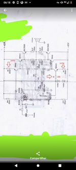

Hola Vargas mongo .te Gusta estésIMG-20230729-WA0000.jpg33-Amplificador_100w_RMS_1970-01-01_00-03-55.jpgScreenshot_20230729-061841.png???

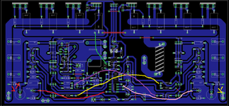

Un saludo para todos los colegas. Decidí materializar el diseño que les mostré hace un tiempo atrás solo que con algunas mejoras (Incorporación de circuito preamplificador con ajuste de ganancia, circuito de fuente de alimentación para las BIAS así como un control para suministrar energía a las bias de forma externa o embebida). Así va su desarrollo. En cuanto lo monte y lo pruebe les muestro resultados. Espero sus criticas y comentarios, siempre vienen bien otras opiniones. SaludosAmplificador clase D diseño PCB.pngAmplificador clase D diseño PCB.jpgAmplificador clase D vista 3D1.jpgAmplificador clase D vista 3D2.jpgAmplificador clase D vista 3D3.jpg
