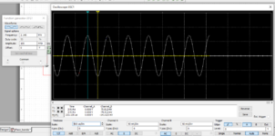

Voy a delantar los datos obtenidos del filtro, sobre un entorno "IDEAL", Soft, multisim.
Para que una vez realizados sean los correctos, y transportar las mediciones en el entorno "REAL".
Esquema:
Frecuencia de trabajo 2Khz, tension 100mVp:
Frecuencia por arriba, 2,145Khz, tensión al 70% , (100/raiz2 ), 70.8mV.
Frecuencia por abajo 1,77 Khz 70,6mVp.
Por lo tanto, 2145-1770=375Hz BW (ancho de Banda).
Así que 2000/375 = 5,33Q.
Por lo tanto, si esto es lo correcto, mañana trataré de poner los valores conseguidos en el entorno "REAL".
