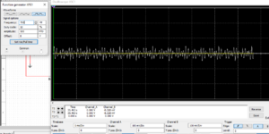

OK, perfecto. Simulaste que sucedía con una onda de entrada así??
NO, la verdad, pero ahora que lo dices....... voyyy, a ello.

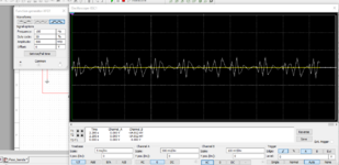

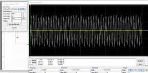

Este es el resultado (más o menos, parecido a lo que me sale en las pruebas reales).
La frecuencia de esa senoide chiquita debe ser 1.8kHz que es la frecuencia central del filtro y cerca de la 9 armónica impar de la cuadrada (mas un poco de basura extra por que el Q no es tan grande). Si comenzás a aumentar la frecuencia de la cuadrada debería aumentar la amplitud de la senoide (ojo que se va a achicar y luego va a aumentar) y tambien va a cambiar un poquito la frecuencia variando entre los puntos de -3dB, pero el filtro funciona
Efectivamente, sobre los 500Hz la amplitud ha subido.
Efectivamente a partir de 600Hz, ya comienza a bajar (imagen sobre 700Hz).
Haré, estas pruebas con el filtro real.
perfectamente y vos estás aprendiendo a manejar el generador ;).
