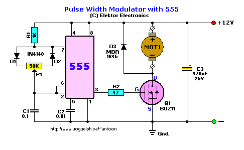

En ambos casos la carga se conecta entre positivo y drain o entre positivo y colector si fuera un bipolar.

Ahora por fin preguntas, si el BC548 es muy pequeño, en este caso no es necesario que pongas un Mosfet con un BD140 podría andar perfecto, como bien dices es necesario un pulso positivo para habilitar
Sera necesario un nPn y un Pnp, usas el BC 548 y un BD140 según este diagrama

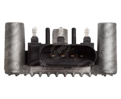

Vamos a aclarar para unificar criterios, encima de la bobina va un modulo (así le dicen los mecánicos)
Dentro del mismo va un IGBT3040CS por canal, El gate de dicho IGBT va entre el colector de Q2(BD140) y la resistencia R3?
Creo, pero no estoy seguro, ya que tuve que romper un modulo (es blindado) que el circuito ese este por cada canal
Te comento como funciona. cuando la salida del 555 pin3 esta a cero volt, Q1 no conduce, por lo tanto en su colector estan presente casi los 12V a través de R1(Q1 no conduce esta al corte) al tener casi los 12V en su base Q2 no conduce por lo tanto su colector esta a potencial de masa a través de R3(Q2 esta al cote también).
Cuando aparece el pulso positivo en su salida Q1 conduce y su coletor se pone a potencial de masa, por lo tanto Q2 tambien conduce y su colector se pone a potencial de 12V y activa al igbt y se repite el ciclo
Se puede hacer más sencillo, como con el 555 podes variar el ciclo de trabajo, se puede simplificar invirtiendo los ciclos y utilizar el siguiente esquema
Al invertir el ciclo estará menos tiempo conduciendo, cuando no conduce sobre el colector de Q1 tenemos el valor de fuente, cuando Q1 conduce en el colector hay el potencial de masa.
El tiempo que no conduce debe ser igual al tiempo que necesitas que este activo el igbt
No, no es descabellado, solo que siempre hay que tener en cuenta que si semuere el igbt, se llevara puesto el 555, yo tengo por costumbre no conectar nada directo a ningún CI siempre lo interfaceo para evitar problemas en caso que en la parte de potencia se rompa algo.
Por otro lado, y dependiendo de quien fabrique el 555 suelen ser sensibles al consumo de corriente, por hoja de datos debería entregar unos 200mA máximos, yo por lo general trato de no sacarle más de 20mA máx.
Puedes probar lo otro es solo precaución, tiene que funcionar perfectamente

Lo que se podría hacer es poner un TR PnP solo se invertirian las patas quedaria el emisor hacia la fuente y el colector hacia masa y lo conectas en ese punto, habria que girar el pote hacia el otro lado para que invierta,
Podes utilizar un 2SA1020 que es fácil de conseguir y si no pedí un TR PnP de -50V 500mA 1W, hay muchos y cualquiera de ellos te va a servir
Creo que los 200mA están divididos entre pata 3 y 7 . . .
Probá de usar directamente el transistor de discharge , haciendo ésta pequeña reforma :
Probá además de achicar la resistencia de 470 Ohms
