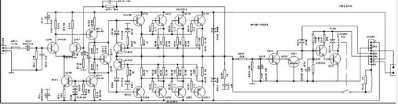

Esquema Electrónico de potencia SK Pro Audio VE194

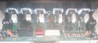

Me trajeron para reparar , la placa ya llego con faltantes
Se Puede ver en la foto.
Obviamente la nomenclatura de los transistores de potencia la puedo sacar de los que si estan colocados.
Pero hay algunos que no tienen nomenclatura ni siquiera en el pcb.

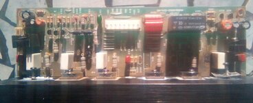

Hola caro Don Loquin , muy desafortunadamente las fotos tienem un exceso de brillo (luz) que ofusca y obstaculiza ( dificulta) veer nitidamente la tarjeta.
!Saludos!
Att,
Daniel Lopes.
Bueno , creo a principio que lo lay out es espejado o sea los conponentes si repeten de cada lado a partir de una linea central inmaginaria que corta la tarjeta ao meo.
Asi es possible con buen voluntad determinar alguns conponentes faltantes (transistores y resistores de potenzia) mirando (y medindo) los que estan montados del lado oposto.
!Suerte!
Tocayo, es un amplificador monoaural?, Por que si así lo fuera los dos Tr faltantes a izquierda y derecha son idénticos a los que que estan al lado de c/u de ellos.
También hay dos resistencias de las cementadas faltantes, y varias de 1/4 w, un transistor en el medio de los 6 de potencia que supongo es el que estabiliza las corriente en reposo.

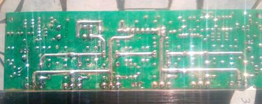

También sería interesante que agregues una foto del lado de cobre, pero es preferible que la saque de día con luz solar y de paso vuelve a sacar las dos últimas en esa misma condición de luz solar. Mejoran muchísimo las fotos.
Saludos don Rosito.-
Muy afortunadamente la tarjeta de circuito inpreso es hecha en fibra de vidrio FR4 , lo que facilita en mucho hacer una engineria reversa sin la auctorización previa del fabricante , ajajajajajajajajajja!
Por eso mismo le he pedido fotos pero con luz solar del día, así las veremos sin reflejos.

con el pdf que subio juan jose y los pdf que subio j2c estaria IMG_20211023_175133_1.jpgIMG_20211023_175106_6.jpg

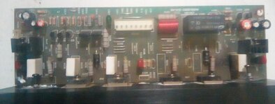

Subo las fotos al sol pero no va hacer falta hacer ingenieria inversa
Por lo que estube viendo coinciden los valores y los componente que estan
Con respecto a la imagen de la hoja 5 del pdf que subio juan jose
Ya con eso puedo encarar la reparacion
Al sacar la foto al sol descubri otra cosa
El trancistor que marco en la imagen TO92 le falta la mitad de la capsula o sea la parte semicircular jaja ja ja ja
