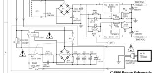

Buenas. Como dice el título me llegó una potencia American Pro C4800 que hace saltar la térmica. Revisando encontré tres termistores quemados (MZ7 11R), pero estoy teniendo problemas para encontrar info al respecto. En el esquema no están como termistores, sino en el lugar de R8 (200R/20W), y entiendo que "pre energizan" la potencia antes de que cierre el relé principal, función que no estarían cumpliendo.
Según el PDF adjunto serían como para bobina desmagnetizadora, aunque la nomenclatura no coincide del todo y no aporta mucha info.
Alguna idea de con qué los puedo reemplazar?
Gracias desde ya!
PD. Por algunos similares que encontré parece que son de 11 Ohms en frío. Lo más cercano que consigo es 18 Ohms, así que voy a poner 4 de 18R (MZ71-18RM) en lugar de los 3 de 11R. Con 5 quedaría más cerca del valor original, pero no entran. Dejo el tema para futuras referencias.

En el esquema no están como termistores, sino en el lugar de R8 (200R/20W), y entiendo que "pre energizan" la potencia antes de que cierre el relé principal.
Parece que una vez alguien puso esos termistores en vez de la R de 200ohm que lleva según esquema. Y si, por esa vía se pre-energiza el resto del circuito antes que el relé cierre.
Inicialmente pensé que los ptc eran protección por sobre tensión y los anulé para chequear que no hubiese otros problemas y arrancó bien (con un alargue de cable no muy grueso, después de un par de intentos fallidos con la lámpara serie), así que el problema viene por ahí!
El PCB está diseñado para los PTC, con serigrafía y todo así que no fue que alguien le metió mano. El esquema debe ser una versión anterior (o posterior) al equipo que tengo.

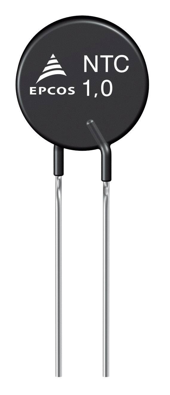

Si fueran protecciones de sobre-consumo al momento de arranque del amplificador serían termistores
NTC Protecciones Inrush

Sólo como solución pasiva. En este circuito se cierra el relé con retardo, así que inicialmente la corriente que dejan pasar es menor a la que pasaría sin ellos (por la resistencia en DC que tiene el primario del trafo es menor por varias veces, más los capacitores del secundario). Calculo que si la resistencia (como en el esquema original) es de valor tal que se bancaría quedar de lleno en serie con el primario por tiempo indeterminado (como en caso de que falle el relé o el cicuito de retardo) no llegaría a hacer efecto sin que haya que hacer el retardo muy largo y por eso es que hay 3 PTC de 11 Ohms en paralelo (no lo calculé, sólo se me ocurre como razón de la diferencia)

Lo que me llama la atencion, es que utilize PTC en vez de NTC, ya que el PTC tiene una resistencia baja al iniciar, y va subiendo a medida que se calienta, lo contrario del NTC (que es lo que se quiere conseguir).
Anteriormente, parece cambiados?
Por el momento mide el transformador, desconecta todo lo que NO sea parte de la fuente, y coloca una resistencia como pide de 200Ohms @ 20W, o coloca algun NTC de fuente ATX, aunque ésto ultimo dudo mucho.
Todo ésto mediante lampara en serie...

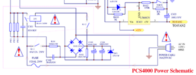

Parte (ya que es lo mismo con diferente olor) del esquema de la potencia Azden PCS4000:
Y si, es una PTC por lo que se ve en la foto del diagrama y la que sigue:
Por lo que se ve en la hoja de datos del PTC debería ser de 11ohms en frío. Por la función que cumple y dado que es de 30% de tolerancia la de 18 Ohms debería anda perfecto.

Claro, no protege contra cortocircuito, es sólo limitación de corriente de arranque aparentemente y el fusible para cortos
Genial! Me parecía pero buenísimo confirmar! También que en los de esta que tengo obviaron el "1" de "MZ71", pero aparentemente es la misma cosa. Es hasta el mismo símbolo para el enchufe jaja mismo fabricante? Gracias!
Es todo lo contrario, para limitar la corriente de carga de los capacitores, se usa el NTC, el cual de un valor de ohmios elevado, cae hasta un valor bajo a medida que calienta.
En éste caso, el PTC aumentaria su valor hasta que se abra o rompa, ésto para evitar que un cortocircuito destruya mas cosas, o peor genere un incendio...
Al tener un valor diferente a 0Ohms, también sirve como "soft-start"
