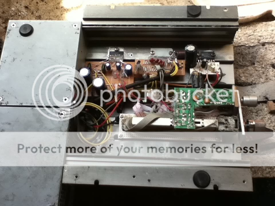

Pues hola de nuevo, hace meses habia posteado un amplificador que empece, pero despues con el tiempo el selector automatico y auto on se fundieron.. igual que el amplificador, asi que como aqui sale mas caro un transistor que un integrado me hice una version mas simple de mi equipo de sonido.. un 5.1... que me ha gustado mas que el anterior en cuanto a calidad de sonido y potencia.. estuve perdido tanto tiempo U_U, >XD
los integrados son: un lm4766, un ta8264 y un tda1514... me falta aun hacer una buena caja para el subwoofer pero bueno.. es mejor aparte los graves como vienen en los home theathers que hecharlos a las bocinas centrales.
la entrada tipo conector hembrar de 3.5mm y el control de volumen cayeron en mis manos cuando compre un mini sonido para compu y pues saque las partes, el selector de entradas es de un viejo modular panasonic de 1985 creo.

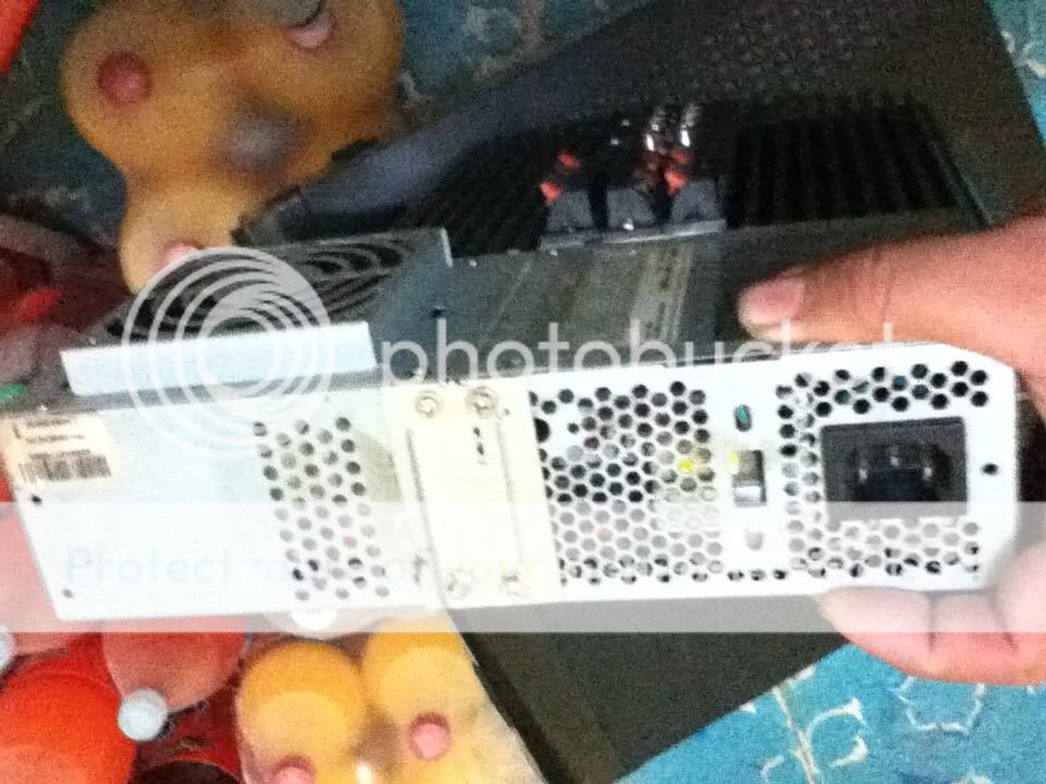

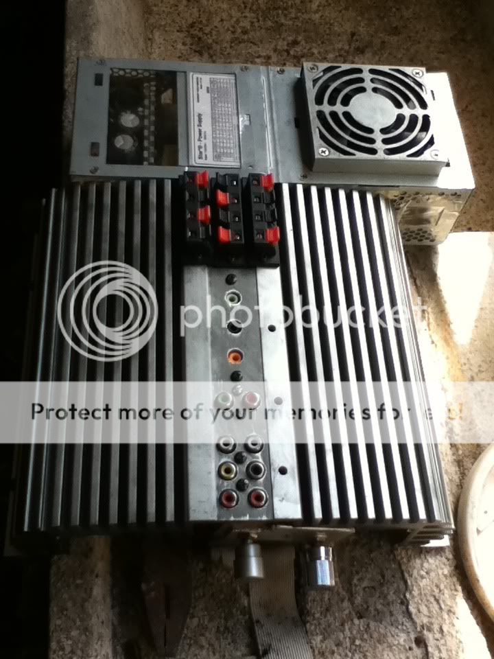

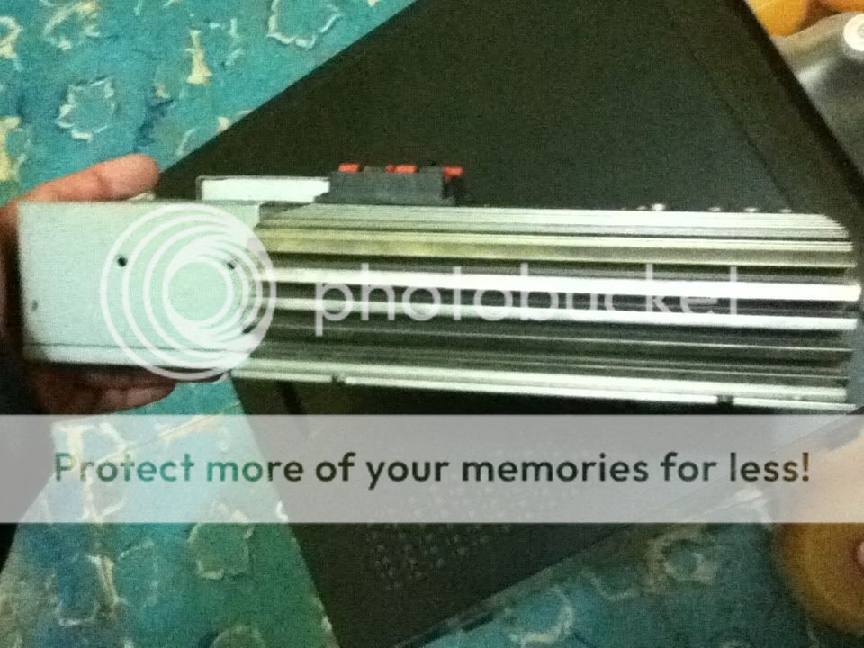

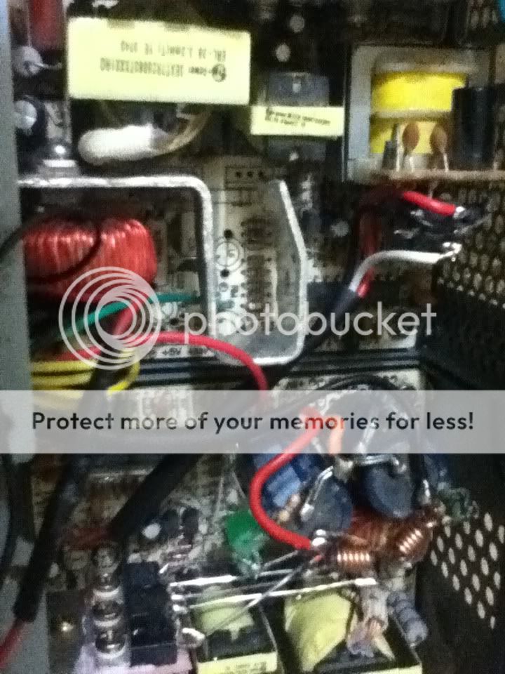

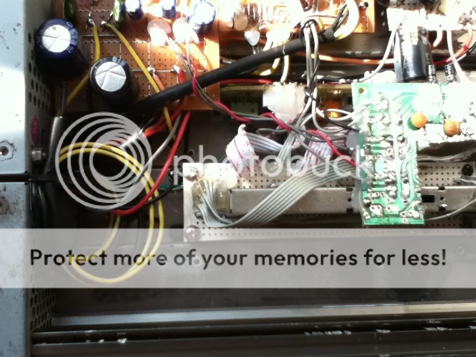

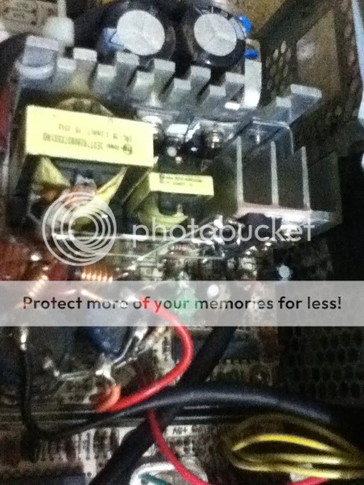

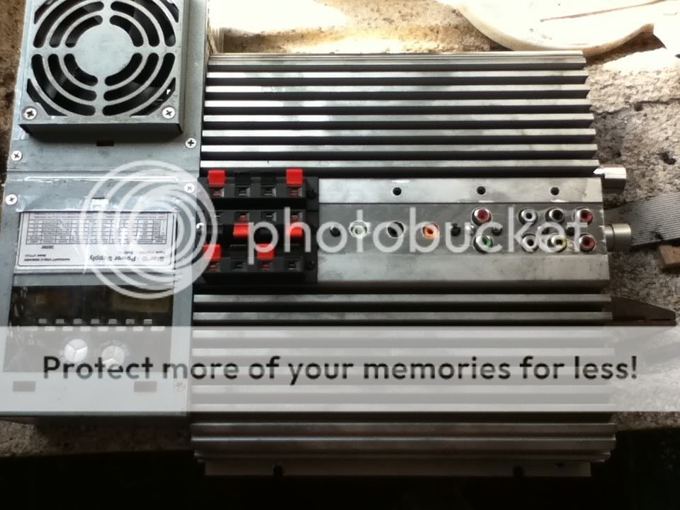

Aca hay mas, Rotel de Mariano + 4 trafos dicro + fuente doble puente con 4x4700uf de filtrado + fan activado por temperatura.
Emiliano.

Hola
Te quedo muy bueno el ampli, que bien te la amañaste con los transformadores y el gabinete esta muy prolijo.
Te consulto, lo que usaste para que el cooler encienda a cierta temperatura es un dieléctrico? Como lo pido en la tienda? Viene para cierta temperatura
Hola
Gracias Guille, no sabia como se llamaba, lo pedi como "ese componente que a cierta temperatura empieza a conducir" y si viene con la temp prefijada, el que compre es de 60 grados. Tal vez algun colega nos sepa desasnar.
