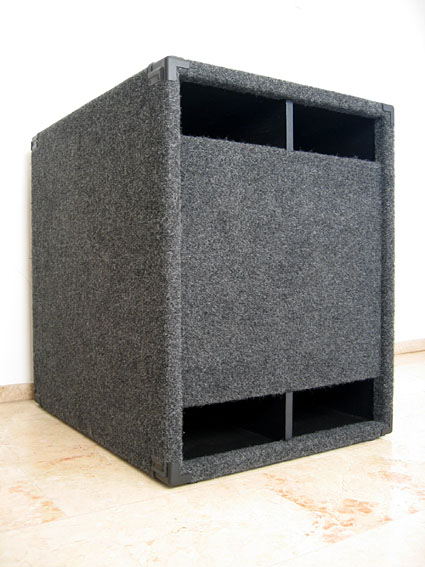

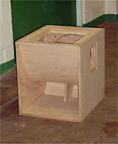

Por aqui estoy nuevamente a ver si alguno tiene los planos para la caja de la imagen. Es el bendito turbosound. Tienen algunos detalles que no tienen todos lo bafles que he conseguido en el foro. Escuche unos y con estos no necesito otro amplificador por el momento para poner a sonar junto con los medios
    13.3 KB · Visitas: 1,075
Muchas gracias man!
De verdad que si parece. Quizá habra que agregarle la cruz del frente que parece ser decorativa.
Aqui habia conseguido algo bastante parecido, pero el segundo es para bajo de 18" Lo adjunto por si te sirve.
Ah, por cierto. El parlante que le voy a poner es de 15". Esas medidas serviran o habrá que calcular?

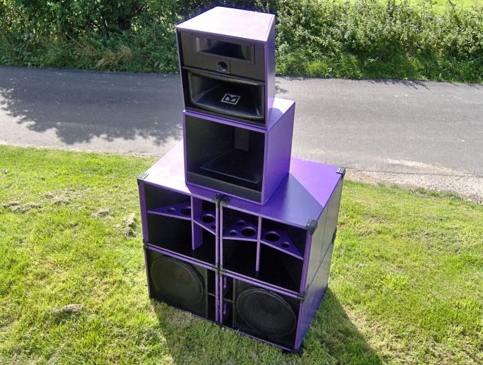

Pablo, que tal es el rendimiento con las ultimas cajas que fabricaste? las X1
Te pregunto porque ahora tengo duda en construir una caja como la que queria ya que no tengo mucha potencia para mover el parlante y que me de un buen grave. Hasta pense en hacer una bass reflex de esas que tienen el parlante a la vista como las que estan en la base de la torre en la imagen anterior.

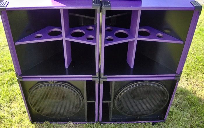

No son mis cajas, son de un amigo igual de aficionado que yo. Del sonido te puedo hablar unicamente de los graves (2 pares de abajo), 18 pulgadas, las bocinas no son de ninguna marca reconocida, creo que son chinas. Se supone que cada una es de aprox 400 watts rms.
La potencia es una MX8000, bastante conocida por acá, de 600w rms por canal hay una foto en este mismo tema), se conecta 1 par de bafles por canal y suena bastante bien para la calidad de esa bocinas y lo que mas me gusta es que se ven bien y originales!
El diseño de los soportes se nos ocurrio despues de estar jugando con la sierra y quedaron muy 'modernos' estan pintados con compresor y unas 4 manos.
Hace 2 dias que empece a dibujar algo para armarme los medios que necesito para lo de las fiestas y porque no unas bocinitas en mi cuarto, si los diseños salen bien se los enseño! ja ja ja
CaRlro: son como las que aparecen en la base de la otra foto y suenan bastante bien, las conecto a 600w RMS cada una, obviamente no al 100%, teniendo el amplificador al 50% ya suenan mucho, sobretodo en lugares cerrados o semi abiertos. Si buscas un buen rendimiento sin complicarte mucho la construcción usalas. El sabado tuve una fiesta en un jardin sin techo y se pierde el sonido, para resolver ese problema voy a tener que armar algo como las X1

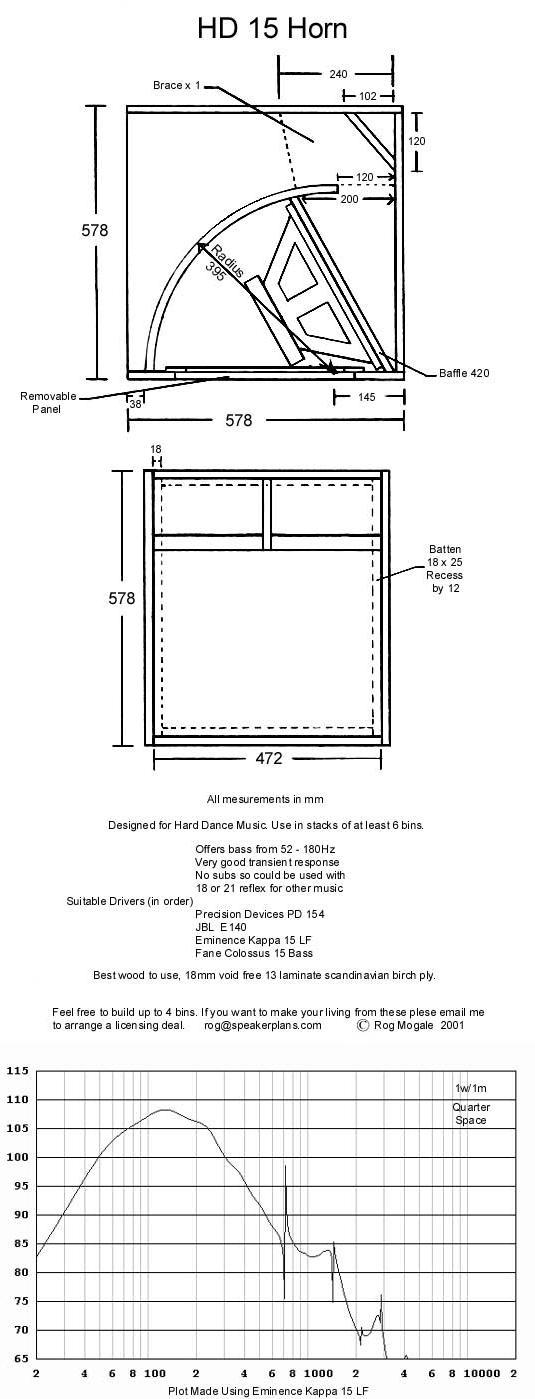

Si el presupuesto te lo permite, puedes tambien construir un par de bafles con 2 bocinas de 15" pulgadas bass reflex para reforzar bajos cuando solamente cargues con las X1. o cajas sencillas de 15" como estas (modelo HD15 de speakerplans.com) que no son dificiles de construir:
