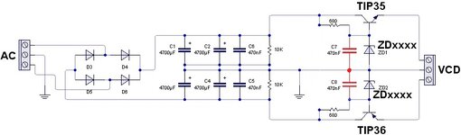

Hola thorax, en principio te diria que ni se te ocurra conectar los lm3886 a -+46vdc por que con suerte se protegen y sin suerte se queman, te adjunto un esquema posteado por tacatomon en el hilo del zinclair z30, este esquema anda, no tiene ruido, no tiene limitacion de voltage y es sencillo de montar, eleigiendo zener y transistor regulas el voltage que quieras, yo lo use justamente para alimentar un par de lm3886 con -+36vdc andubo de 10, eso si usa un disipador en los tip por que sino no te duran mucho, cuando pueda subo fotos de la fuente montada.

La ganancia de un TIP35 circulando 5 amperes entre CE, es aproximadamente de 55 (según la hoja de datos de Bourns). Esto implica que la corriente que necesita en la base, es de 5/55 amperes. Para obtener esa corriente en la base, se necesita una resistencia de 110 ohms. Hasta ahí solo para que pueda pasar la corriente sin regular y el zener sin trabajar. Ahora en esta misma condición sin consumo, toda la corriente tiene que ser disipada por el zener. Esto serían unos 100 mA. Entonces, el zener debería ser de 3.6 watts.

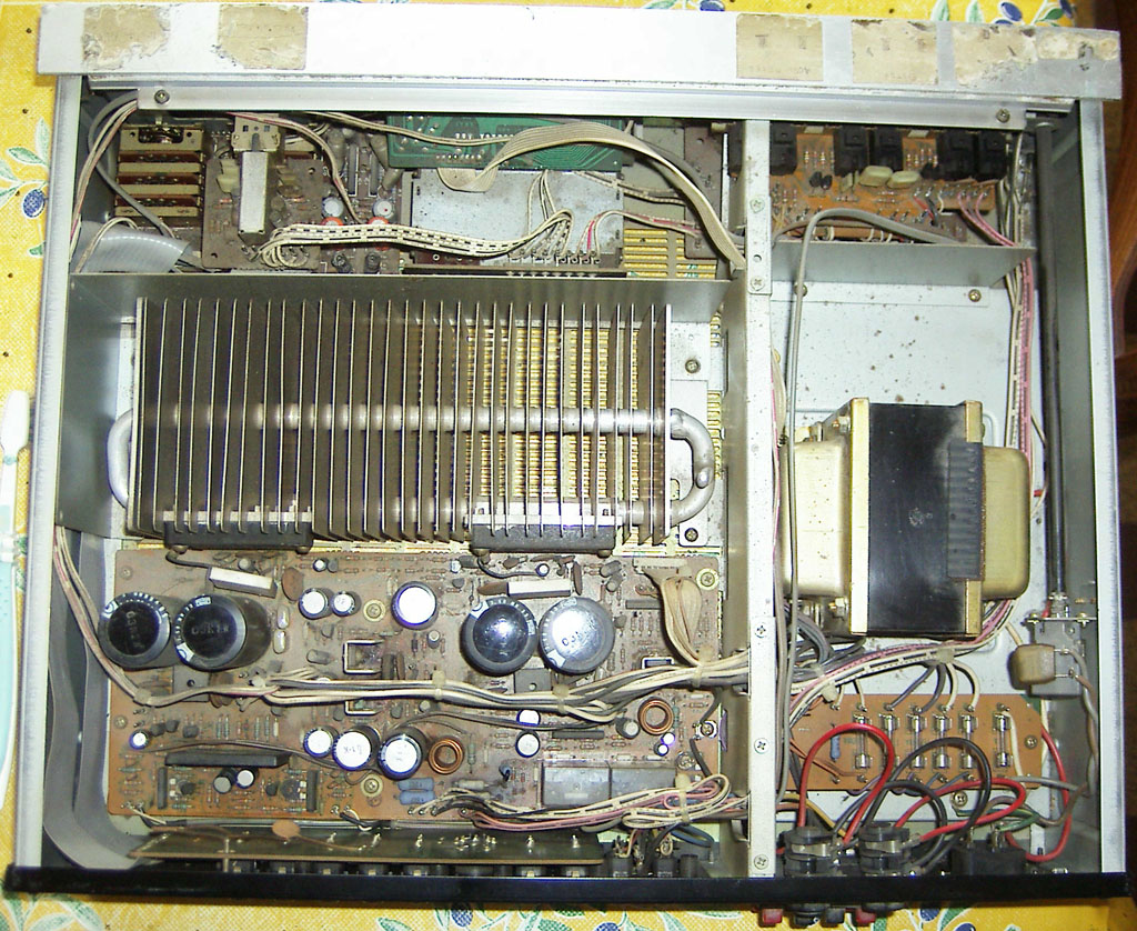

Y ....... digamos que el disipador no es muy grande........
Mirá esta foto:
Ese disipador es de un amplificador de 50+50 (lo pongo porque es el mismo amplificador que yo uso). Fijate el tamaño de los STK con respecto al disipador.
Lo que mas calienta son los MJ, que originalmente no tenia pensado usarlos.
En fin, creo que con dos cooler de 70mm va a ir bien. Es mucha la diferencia de performance entre un disipador solo, o usándolo con coolers.
También la idea es colocar el disipador en el exterior del gabinete, eso mejora también el rendimiento del mismo que si lo colocas en un gabinete cerrado sin circulación de aire.
pd: Todo ese gabinetoto para 50 + 50? mi apli va a quedar de 150x150x100 mm. Uno de los objetivos es el tamanio reducido, por eso dedique tanto tiempo a clocar una placa sobre la otra como se ve en las fotos.

Hola, tengo una consulta; los capacitores de 470nF que están en paralelo con las resistencias de 680 Ohm, que función cumplen? Gracias.

La función principal de C7 y C8 es mejorar la estabilidad del circuito y prevenir oscilaciones de alta frecuencia.
Actúan como un condensador de compensación de frecuencia o un snubber (amortiguador). Los transistores de potencia como el TIP35 y TIP36 pueden ser propensos a oscilaciones parasitarias a altas frecuencias. C7 y C8 proporciona una ruta de baja impedancia para las señales de alta frecuencia, desviándolas de la unión base-emisor sensible del transistor y ayudando a:
  1. Suprimir oscilaciones: Evita que el transistor entre en oscilación, especialmente cuando hay cambios rápidos en la carga o en la tensión de entrada.
  2. Mejorar la respuesta transitoria: Ayuda a suavizar los picos de tensión o cambios rápidos, asegurando que el transistor reaccione de manera controlada y sin sobreimpulsos (overshoot) que podrían dañar el componente o desestabilizar la salida.
  3. Compensación de frecuencia: En circuitos con realimentación (como una fuente de alimentación regulada), estos condensadores son cruciales para ajustar la respuesta en frecuencia del lazo de control, asegurando que el sistema permanezca estable.
Elimina derivando a tierra la altas frecuencias que NO son filtradas por los capacitores electrolíticos.
Gracias por la respuesta, pero los capacitor de 470nF (C7 y C8) ¿no deberían ir entre la salida de la resistencia y el GND para cumplir esa función? (Adjunto imagen modificada)

Muchas gracias por la respuesta. Ahí me queda más claro, pero te consulto lo mismo que le pregunté a Fogonazo: esos cap (C7 y C8) ¿no deberían ir entre la salida de la resistencia y el GND, para que trabaje como un pasa-bajos filtrando las ocilaciones de alta frecuencia? para que trabajen similar a C5 y C6?. No sé si estoy equivocado con mi razonamiento. Gracias

Nop, se colocan en paralelo con los capacitores electrolíticos. Para "Cortocircuitar" cualquier interferencia de alta frecuencia que se meta por la línea de alimentación de alterna.
La resistencia (Resistencia de sangrado) sirve para descargar los capacitores de filtro de forma rápida al interrumpir la alimentación, NO hacerlo podría provocar que algunas polarizaciones dentro del circuito se desajusten durante el período de descarga de los capacitores, siempre al interrumpir la alimentación.
