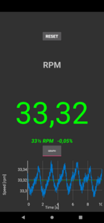

Buenas, se trata de una bandeja giradiscos Gemini XL-DD50-mkII. Tracción directa, 33 y 45 rpm, con control de pitch.
Ocurre que tiene "cabeceos" fácilmente audibles o visibles en el estroboscopio; la he comprobado con una app que mide y grafica la velocidad y da variaciones muy groseras, incluso de escucha un clac clac clac del motor. No encuentro el circuito por ninguna parte, hay uno de la misma marca pero es de una bandeja que tiene control por cuarzo.

Así las cosas. encontré una pista cortada * (lupas y luces mediante) y la acomodé, peeeeeeeeeero. la medida si bien es correcta, observando la gráfica aparece esa forma de serrucho, que en el estroboscopio hace que los puntos circulares del plato se vean rectangulitos.
He medido otra bandeja que tengo y la gráfica es perfectamente senoidal.

Los cambios podrían deberse a algún capacitor que perdió valor dentro del circuito de control/realimentación de velocidad
Hola. Se te ocurrió limpiar y lubricar el/los potes del pitch? A mi me sucedió exactamente lo mismo con una bandeja Marantz 6170 y se solucionó con una limpieza de esos potenciómetros...
también pueden ser los capacitores de la fuente de alimentación... me pasó con una Akai...
