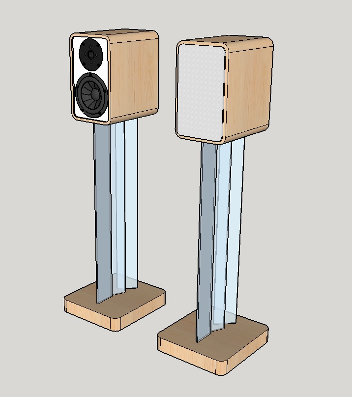

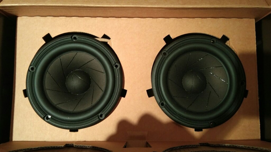

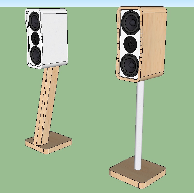

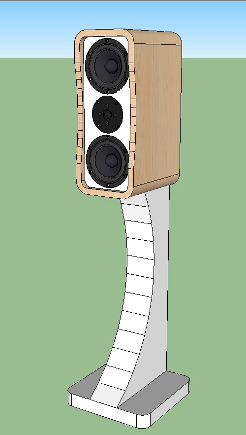

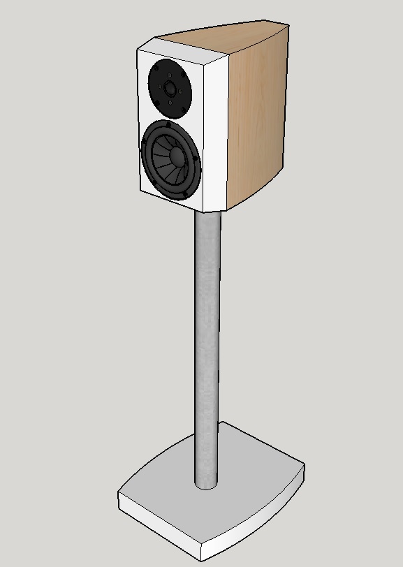

Empecemos con el woofer, fue lo que más costo, la idea principal era realizar un mtm con dos 4” o 5”, con esto ganamos bastante a nivel distorsiones a alto SPL, pero estéticamente le di 1000 vueltas al diseño y ninguno me gusto, el mismo tienen que quedar bien en el living ( ver: https://www.forosdeelectronica.com/f32/nueva-sala-living-equipos-diseno-acustica-142810/ ) y dado que los bafles tienen que ser chicos y además, siendo realistas es raro que escuche muy fuerte (pese a tener doble18”), me decanté por un dos vías más clásico, dado que solo voy a usar un midwoofer, busque el que creo es el mejor 5” del mercado analizando todos sus parámetros… y el mismo es un viejo conocido:
Les presento al “mini revelator”

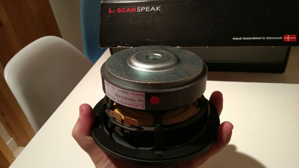

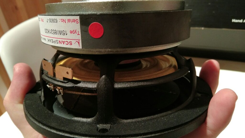

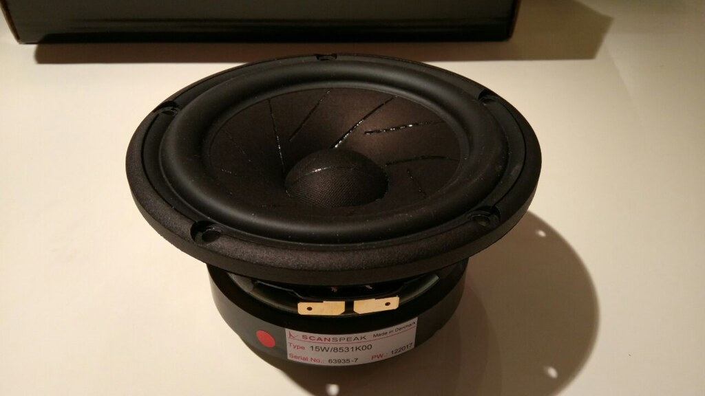

¿Porque los mismos?
Estos Scanspeak son realmente una obra de ingeniería, la suspensión no tiene espesor constante sino que es variable para que se mantengan los parámetros mecánicos en toda su excursión lineal, la misma es de +-6.5mm (en un 5”!), la araña lo mismo, un diseño totalmente distinto que mantiene sus parámetros constantes a toda excursión, con esto las distorsiones no aumentan mucho al aumentar el spl. Fs de 32hz… el cono es de papel cortado, en los tajos hay material absorbente para suavizar la ruptura del cono y además, eliminar energías almacenadas en el cono (ya van a ver el CSD), la distorsión armónica es bajísima desde 60-70hz por lo que nos sobra para el corte que vamos a hacer en activo, en fin… igual que su hermano mayor, pero con mejor respuesta en medios y peor en graves.
Nota: si desean hacer un mini monitor con estos parlantes, en bass réflex y 10 litros solamente la F3 es de 48hz….

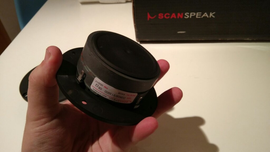

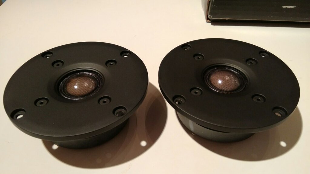

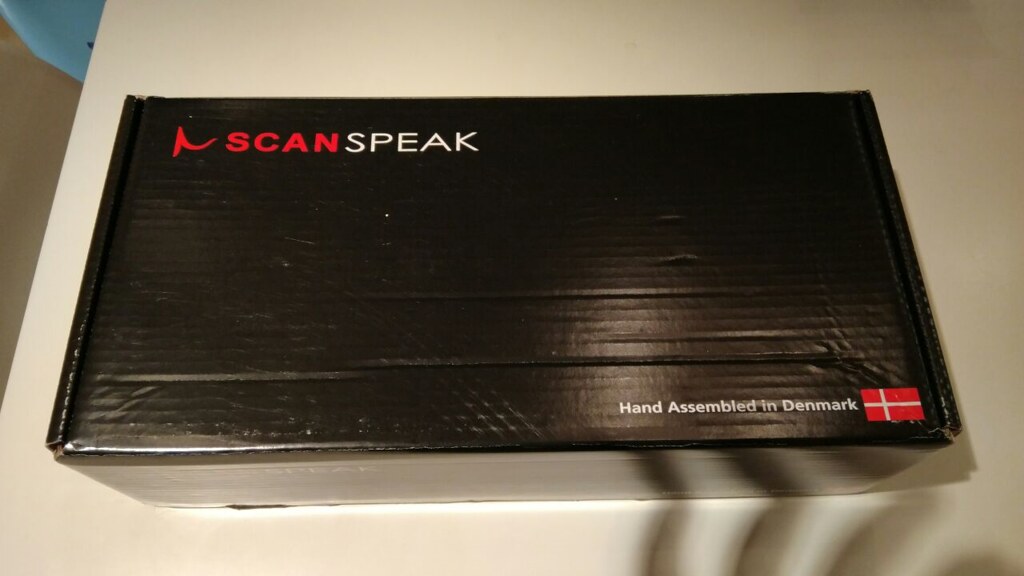

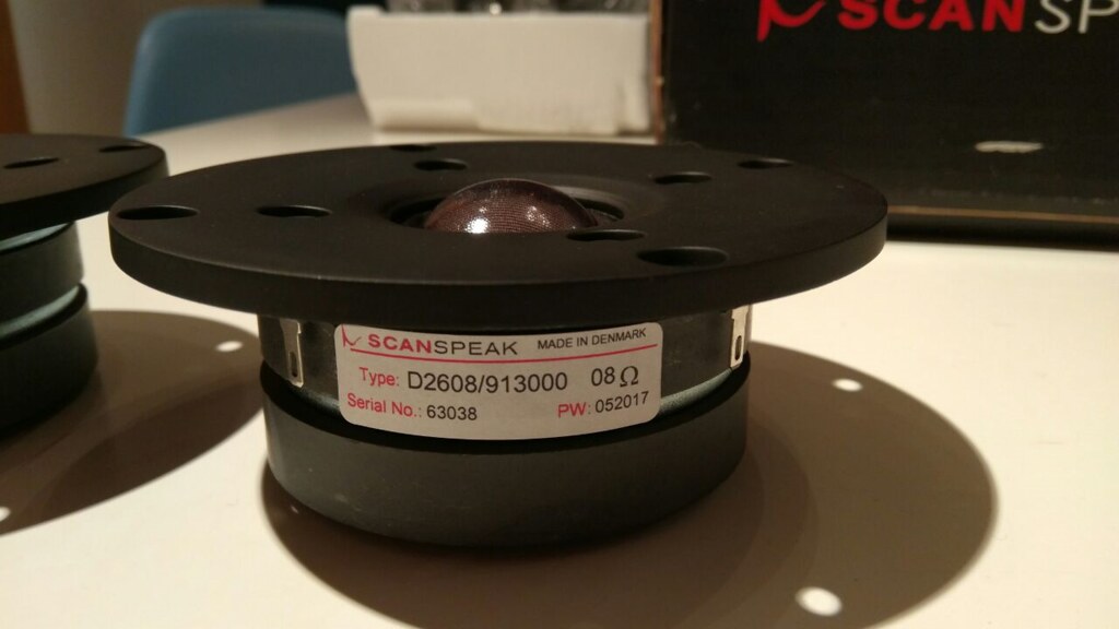

El tweeter fue mas simple, si recuerdan cuando hablamos de la elección del tweeter en el proyecto doppler (link mas arriba), los finalistas fueron dos:
Scanspeak D3004/6600
Scanspeak D2608/9130
Ambos son excelentes y costó muchísimo decantarse por uno, en resumen, el 6600 a nivel distorsión armónica a alta frecuencia es un poco mejor y su fs es de 470hz!, Xmax 0.2mm. Pero el 9130 tiene mejor distorsión armónica a baja frecuencia, pero su fs es de 700hz… Xmax 0.5mm…
Como ya había usado el 6600 en los otros monitores, me decanté por los d2608/9130 para probarlos bien y además, seamos sinceros, son prácticamente igual de buenos, pero este sale 1/3 de lo que sale el Illuminator…
Y este valor tiene su historia, no sale barato porque si, sino que nació como un tweeter de alta gama de una marca de gama “media”.
Hace varios años ya Vifa, Peerless y Scanspeak eran parte del mismo grupo inversor chino llamado “Thymphany”, este grupo primero compro Vifa y Peerless, y Lugo adquirió Scanspeak, todas empresas escandinavas, la cuestión es que Peerless ya había desarrollado su línea “HDS” la mas alta de su gama, pero al ser Peerless una marca de “gama media” a sus productos no los puede vender muy caros por que pasa a compertirle directamente a la división mas cara de productos que es justamente, Scanspeak, además, el publico a precios similares, elegiría una marca de mas renombre como SEAS, Accuton o la misma Scan… por mas que estos suenen excelentemente y puedan competirle de tu a tu a transductores de marcas mas caras.
El último transductor que desarrolla Peerless de la línea HDS es justamente este tweeter, que hasta se vendió con el nombre de “Peerless HDS 810921” el mismo les salió realmente bien ya que por el precio (u$s58 aproximadamente en USA) tenia las mejores prestaciones de la gama y también, de gamas mucho mas altas, como toda la línea HDS, que es excelente por el precio.
Hace menos años (2014 para ser exactos), Scanspeak vuelve a ser comprada, esta vez por un grupo inversor danes llamado KYET, y por las cosas de la vida, en la separación de la empresa del grupo Tymphany, se quedan con el diseño y derechos del HDS 810921.
Para volver a tener el prestigio de siempre, Scanspeak vuelve a fabricar desde este año todos sus transductores en Dinamarca, (Vifa y Peerless siguen fabricando en china, lo que es lo mismo hoy en día…) pero tenían el dilema con este tweeter, ya había sido comercializado a u$s58, y ahora solo cambiaba la marca, así que lo “encajaron” dentro de la línea “Discovery” la mas barata, y lo pusieron a la venta a algo de u$s78 por esta hecho en Dinamarca… pero, si este transductor hubiese sido vendido desde el inicio por Scanspeak seguramente hoy saldría el doble o mas, ya que compite directamente con las líneas classic e Illuminator…

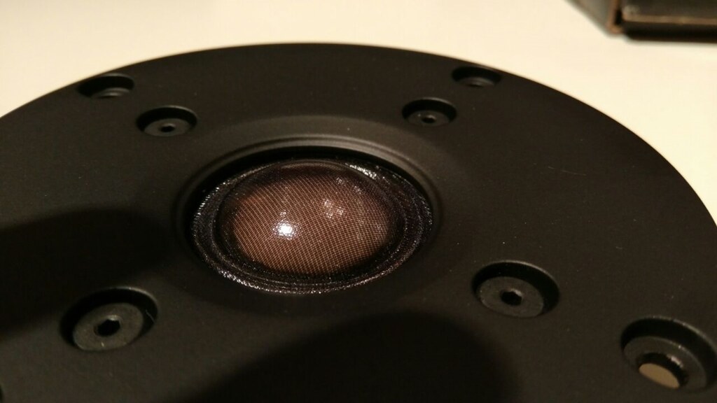

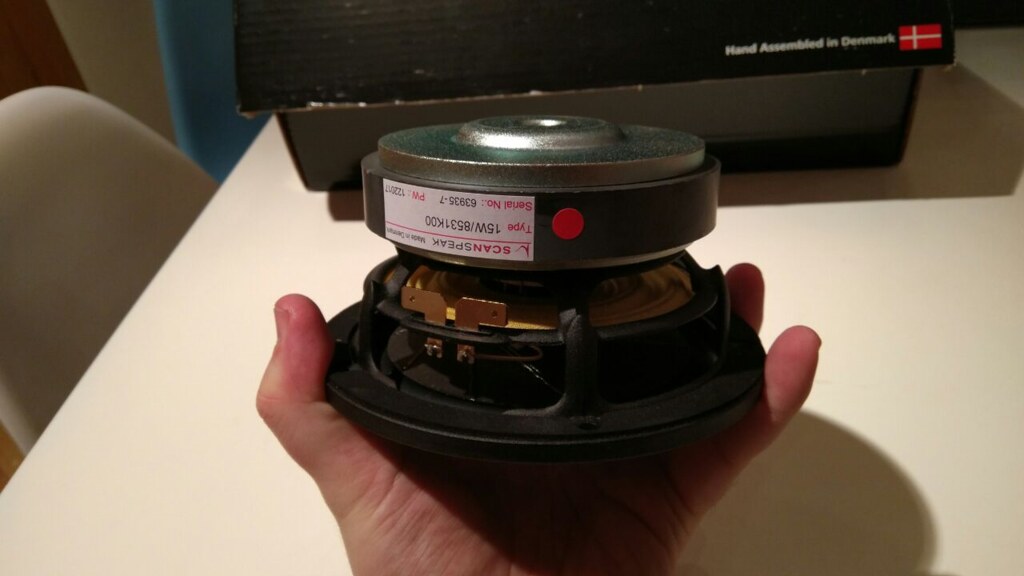

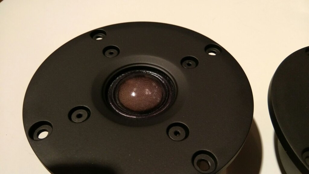

Y vuelvo al tema que me fui por las ramas, lo mas llamativo de este tweeter es su domo, que es tan fino, que casi es transparente (se ve el absorbente de algodón interior):

Es uno de los domos mas livianos del mercado y por ahí se lee que es el tweeter con menor distorsión de intermodulación, no se si es así pero las pocas mediciones que hay por ahí, hablan muy bien del mismo.
Les dejo alunas fotos mas, la verdad que de estética me encanta y la brida maciza de aluminio le da un toque especial:

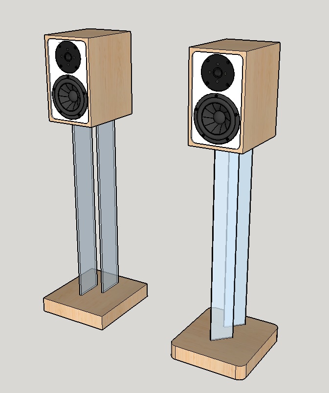

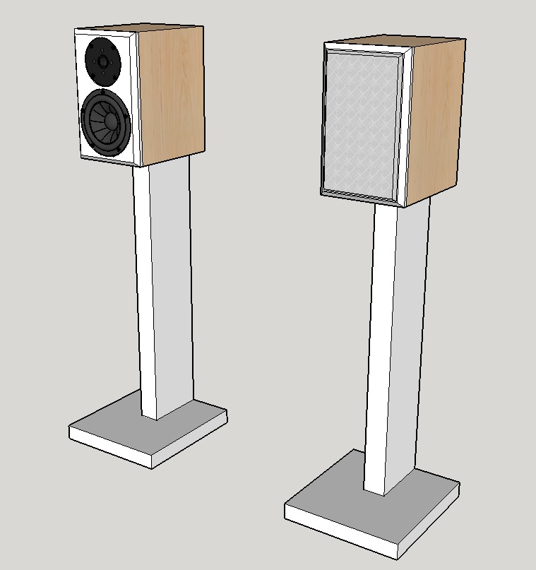

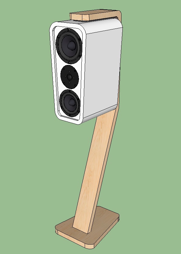

Bueno, ya tengo los transductores, cuando tenga tiempo les contaré como viene el tema del diseño de la caja, que voy a necesitar si o si corte CNC para poder realizarla. Estéticamente creo que esta quedando muy bien para el ambiente donde van a estar puestas, todavía falta afilar algunas cosas, apenas tenga el diseño final lo subo,
