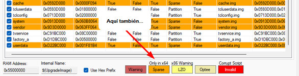

Hola, este es un firmware que le pedí a alguien que me hiciera. Después de contar hasta 100 destellos, el logo se quedó atascado. Lo he ensamblado yo mismo innumerables veces y siempre se apaga después de contar hasta 2. Es lo mismo cuando uso tus herramientas o scripts. ¿me puedes ayudar?
No sin tener el firmware original y sin saber qué se debe modificar.
Las herramientas no son el problema, el problema debe estar en el script.
Edit:
Analicé el firmware y efectivamente el script está mal realizado.
Ante esto, actualicé la aplicación para detectar este tipo de inconvenientes que no suelen darse en los firmware originales.
El problema radica en lo siguiente:
Cuando se trata de una partición dividida, el comando "mmc erase.p" siempre va antes del comando "filepartload"
Por ejemplo:
Código:
# File Partition: system
mmc erase.p system
filepartload 0x20200000 $(UpgradeImage) 0x22a3000 0x4ac36bd
mmc unlzo 0x20200000 0x4AC36BD system 1
filepartload 0x20200000 $(UpgradeImage) 0x6d67000 0x686f03c
mmc unlzo.cont 0x20200000 0x686F03C system 1
Pero tu firmware no está cumpliendo con esto:
Código:
filepartload 0x20200000 $(UpgradeImage) 0x4000 0x1408DC5
mmc erase.p system
mmc unlzo 0x20200000 0x1408DC5 system 1
filepartload 0x20200000 $(UpgradeImage) 0x140D000 0xF3FD32
mmc unlzo.cont 0x20200000 0xF3FD32 system 1
filepartload 0x20200000 $(UpgradeImage) 0x234D000 0x19917F6
mmc unlzo.cont 0x20200000 0x19917F6 system 1
Contiene el comando "mmc erase.p system" después del comando "filepartload 0x20200000 $(UpgradeImage) 0x4000 0x1408DC5"
Esto obviamente generará un error al tomar las direcciones de las partes.
    290.9 KB · Visitas: 135
¡OK gracias!
¿Cómo resolver este problema?
