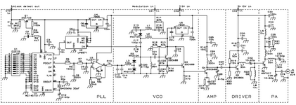

Hola!!
Me encuentro montando un PLL con el integrado MC145151 P2 de Motorola. El diseño original pide un cristal de cuarzo de 6400KHz y me es imposible obtenerlo. Encontré que dispongo de uno de 3200KHz y por lo que creo entender es solo cuestión de programar correctamente sus compuertas RA0, RA1 y RA2 (si no me equivoco).
Mi duda empieza con: El diagrama tiene un prescaler uPC571 y este tiene tres puertos: M1, M2 y PSC , los tres ajustados a 1 o sea a +Vcc, con lo que se obtiene una división por 16 para un cristal de 6400KHz pero como yo dispongo de un cristal de 3200KHz.... ¿Cual sería el ajuste de esos tres puertos, si es que hay que modificarlos?
Adjunto circuito PLL.
Muchas gracias por su ayuda y disculpen molestias.
Hola caro Don 12AT7 , para ustedes puder enpleyar lo cristal de quartzo de 3.2MHz en ese circuito tienes que canbiar los pinos del CI PLL matricula "MC145151" asi :
Pino 5 (RA0) sin cualquer conección ( volando o abierto).
Pino 6 (RA1) sin cualquer conección ( volando o abierto).
Pino 7 (RA2) conectado a la masa o tierra .
!Suerte en lo intento !
!Saludos cordeales desde Brasil!

El µPC571 es un integrado de audio de 6 watts,12 volts. 12 pines y el µPB571 es un preescaler dificil de conseguir.Se confundió?,ademas el cristal de 6,4 mhz se consigue.
Perdón!!! Era uPB571. Disculpas

Donde consigo cristal de 6400khz? Ni los chinos disponen...
Era uPB571. Hasta en laverdulería lo consigo y cristal de 6400khz ni los chinos disponen.... Gracias
Hola caro Don 12AT7 , si ustedes canbiar la frequenzia del Cristal de Quartzo canbias directamente lo paso de frequenzia generada por ese PLL.
Ese diseño en particular enpleya un dibisor prescaler por 16 (uPB571) , portanto para si obtener un paso de 100KHz en VHF ( 100MHz) tenemos : 100KHz /16 = 6,250KHz.
Portanto la frequenzia enpleyada en la conparación del detector de fase es de 6,250KHz.
Lo Cristal de Quartzo de 3,2MHz /6,250KHz = 512 , valor de dibisión ese escojido por la conbinación de los pinos 5 , 6 y 7 del CI PLL ( MC145151).
Te recomendo altamente a estudiar detenidamente la hoja de datos tecnicos dese CI PLL , dudas posteriores , pregunte es un gusto platicar asuntos radiofrequentes.

Hola, hice esto hace mucho tiempo, hice medio circuito y lo dejé por problemas de salud, debido a la falta del prescaler 571 dividido por 16 aquí, usaré en su lugar el factor de escala 64 del sda2101 y reduciré el valor del cristal por 4, y esto seguirá siendo igual.
Hola. Yo usé cristal de 3200khz con factor 64 en uPB571 y RA0 y RA2 en HI y RA1 a GND. Esto opera correctamente.
El problema con el resto es: El circuito impreso es un desastre! Falta una resistencia. La puestas a tierra mal diseñadas y el MRF237 está invertido colector y emisor.
! Ojo al Piojo !
Con esa configuración arriba ustedes anda con una frequencia de referencia ( frequencia de conparación en lo detector e fase) de 1,5625KHz encuanto que lo diseño original anda con una frequencia de 6,250Khz.
En ese caso es necesario un reayuste en los valores de los conponentes que conpoen la malla de filtragen del PLL ( "R5" , "R6" , "R7" "C8" y "C9" ) para que esa ande correctamente.
En alguns casos es possible ouyr lo pitido de 1,5625KHz mesclado en la programación transmitida por quedarse bien centrado en la banda de audio.
!Saludos desde Brasil!

Hola Daniel Lopes!!
Sí, es verdad y olvidé es pequeño pero gran detalle y por eso pido disculpas!
Modifiqué totalmente los valores de la red filtro y agregué un resistor más.
C8 lo elevé a 1uF del tipo multicapa (no electrolítico).
Adjunto diagrama ya modificado.
Una vez logrado un funcionamiento perfecto, mi propósito en llevarlo a la gama rondante por los 230MHz. Veremos si puedo.
Gracias Daniel por tu constante apoyo a los que experimentamos.
Claudio
