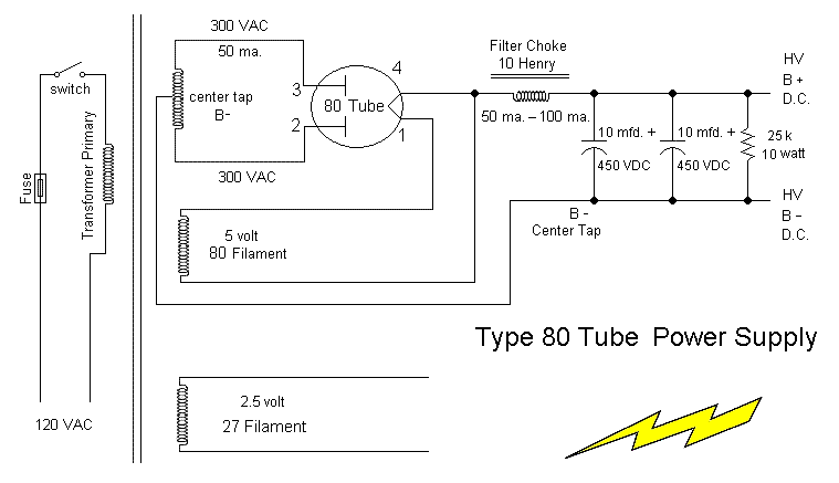

La 80 es la rectificadora a su derecha, la 2A5 es el pentodo de potencia que puede ser reemplazado si fuera necesario por la 6F6 entre otras, la 2A6 es un triodo y tiene un doble diodo esta combinación es amplificadora, detectora y ACV.
Puede ser reemplazada por la 6SQ7 e forma directa
La 58 es una mezcladora y la 57 amplificadora en receptores. La 58 se puede reemplazar por la 6U7 y la 57 por la 6J7
La sección de fuente debe ser muy similar a esto

La salida del transformador es 350V + 350 V. Midiendo corriente continua en el cátodo de la 80 tengo 360 V, valor que no me cierra. Además cuando subí el volumen el ruido de línea no me pareció excesivo. No veo que haya una bobina de choke. Veo que el cátodo está conectado a un componente que me parece que es un capacitor (el mismo está en la imagen "componente.jpg")

La tensión esta bien, pero al parecer el transformador tiene fugas, y eso es un problema serio.
Sacando el tubo rectificador y la lámpara enciende o medir esta indicando que en algun punto hay una fuga a chasis, incluso puede ser algún capacitor de papel.
Esos transformdores el carretel estaba echo de un cartón aislante, pero si estuvo en un lugar húmedo es probable que este humedecido y puede que el bobinado en algún punto puede estar saltado el esmalte y allí puede haber fugas

Mientras veo de conseguir la válvula estuve mirando circuitos. Los de la marcda Atwater Kent son similares al que pasaste vos. Vi una marca Gilfillan, pero cuando los descargo la resolución es asquerosa y no puedo distinguir ni las conexiones de las válvulas. En cuanto a las diferencias del circuito, las conexiones que vi de ejemplo en la válvula 57 se parecen al esquema que conseguiste. Me empiezo a preguntar si no habrán intercambiado el lugar entre la 57 y 58 alguno que estuvo toqueteando antes que yo.:unsure:
Tocayo, visita la pagina web de American Radio History, en el apartado que envío, donde puedes consultar los 23 tomos del manual perpetuo de solución de problemas de radio del Ing. John F. Rider desde 1930 hasta 1954, están por año y orden alfabético todas las marcas americanas de radio receptores con todos los circuitos correspondientes, ahí he visto muchos circuitos con el juego de válvulas que tiene tu receptor, vas a tener que tener paciencia y buscar, porque hay miles, te diría que limites la búsqueda entre los años 1933 y 1941.-
VER: RIDER's PERPETUAL TROUBLESHOOTER'S Manual: Radio set diagrams and service data from 1930 to 1954
